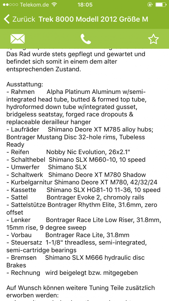

Also erstmal bin ich mir nicht sicher ob es 2014 ein Composite 3 gab.
Müsste von 2013 sein statt 2014.
Dann steht natürlich nix zu den Komponenten da.
Wenn es ein 2013er ist und nix verändert wurde müsste es eine recon Gold sein (brauchbar) und SLX Schalthebel,Umwerfer und Schaltwerk (brauchbar)
180er Shimano 395 Bremsen (Für XC brauchbar) und ein Carbonrahmen
mit 12,2 KG trotzdem für die Ausstattung schwer.
Was mich etwas stutzig macht
Hinten sehe ich einen racing ralph evo (Sehr gut )
Vorne sehe ich einen Smart Sam (schlecht)
Das Bike wurde sicher nicht mit Evo Reifen hinten und SmartSam vorne ausgeliefert.
Da wurde vom Verkäufer verändert.
Man müsste es sich halt vor Ort anschauen.
Da ich in der Nähe wohne , kann ich evtl mit ,wenn du Lust hast es vor Ort zu besichtigen
Wenn es die Orginal Teile von 2013 in wenig benutzen einwandfreien Zustand sind , dann sind 850 okay.
