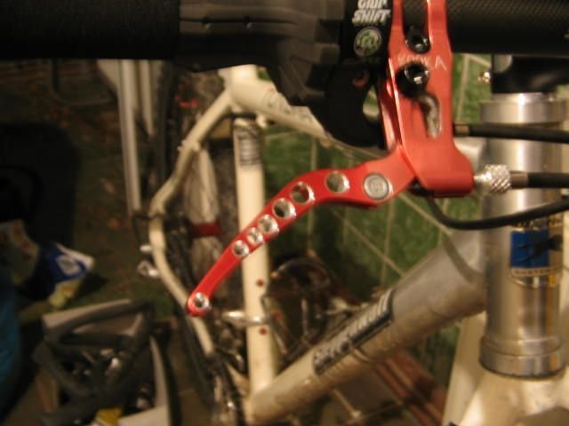

Holraum in Laengsrichtung gefreast, fuer gleichbleibende Stabilitaet, bei geringerem Gewicht:
Von oben nichts veraendert:
Loch durchgefraest:
Die eine Seite, wie die ^oben aufgefreast, Feder entfaellt, mit Edding wieder schwarz gemacht:
Und weil mir diese schwarz/silberne Optik a la Sram so gut gefaellt und sich durch mein ganzes Bike ziehen wird, hier meine hochglanzpolierten Pornohebel:
Alles in allem nun 85g statt vorher 97g.
Schraube wird noch in Titan getauscht, bringt noch a bissl was, aber wie man mit Kookas auf Extralitige 64g kommen will, ist mir schleierhaft....unmoeglich eigentlich und wenn ueberhaupt, dann sind die Bremshebel nicht mehr sicher.
...weil doch vor kurzem ein Forumskollege seine mit ~65g gepostet hat...
