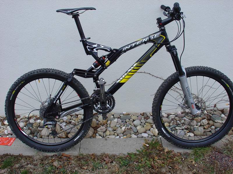

und ich geh jetzt erst ma auf meiner super LT CC Uzzi Shredden :) 150 vorne 180 hinten bei 13,4 Kg.. Das sind daten :)
