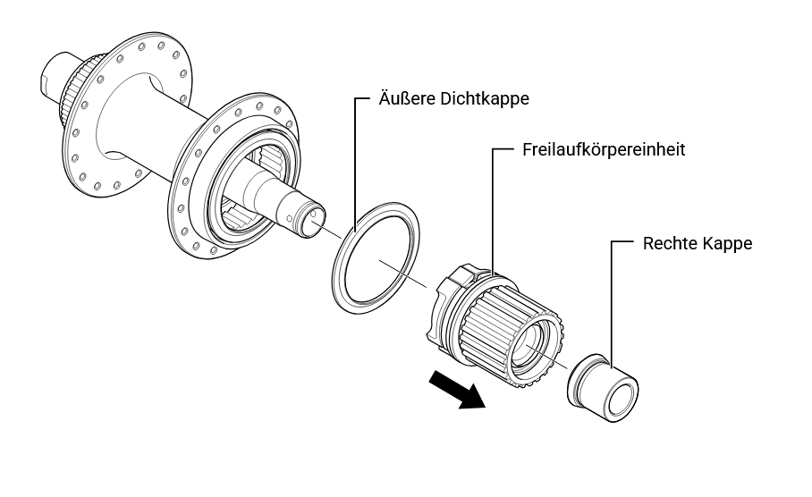

Wie bekomme ich den Microsplinefreilauf von einer Shimano FH-MT410-B Nabe abgezogen ?
Die davor sitzende Hülse ist bereits entfernt, aber der Freilauf weigert sich hartnäckig abgezogen zu werden
die äußere Dichtlippe sitzt ziemlich straff drin.
Du kannst versuchen den Freilauf etwas freizuwackeln und auf Hilfsmittel zu gehen wie eine große Zange um den Freilauf besser halten zu können.
Falls du wirklich auf eine Zange gehst leg alten Schlauch oder Ähnliches unter damit du dir die Splines nicht kaputt machst.
