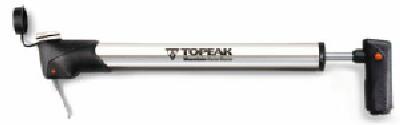

immer dabei: topeak masterblaster, ersatzschlauch, sowie selbstklebende flicken und normales flickzeug (in filmdose).
mit der pumpe schaff ich locker die 2.5 bar die ich normalerweise fahre...
(hab aber auch sehr selten platten :p )
btw, ventilloch am besten mit klebeband vor dreck sichern
