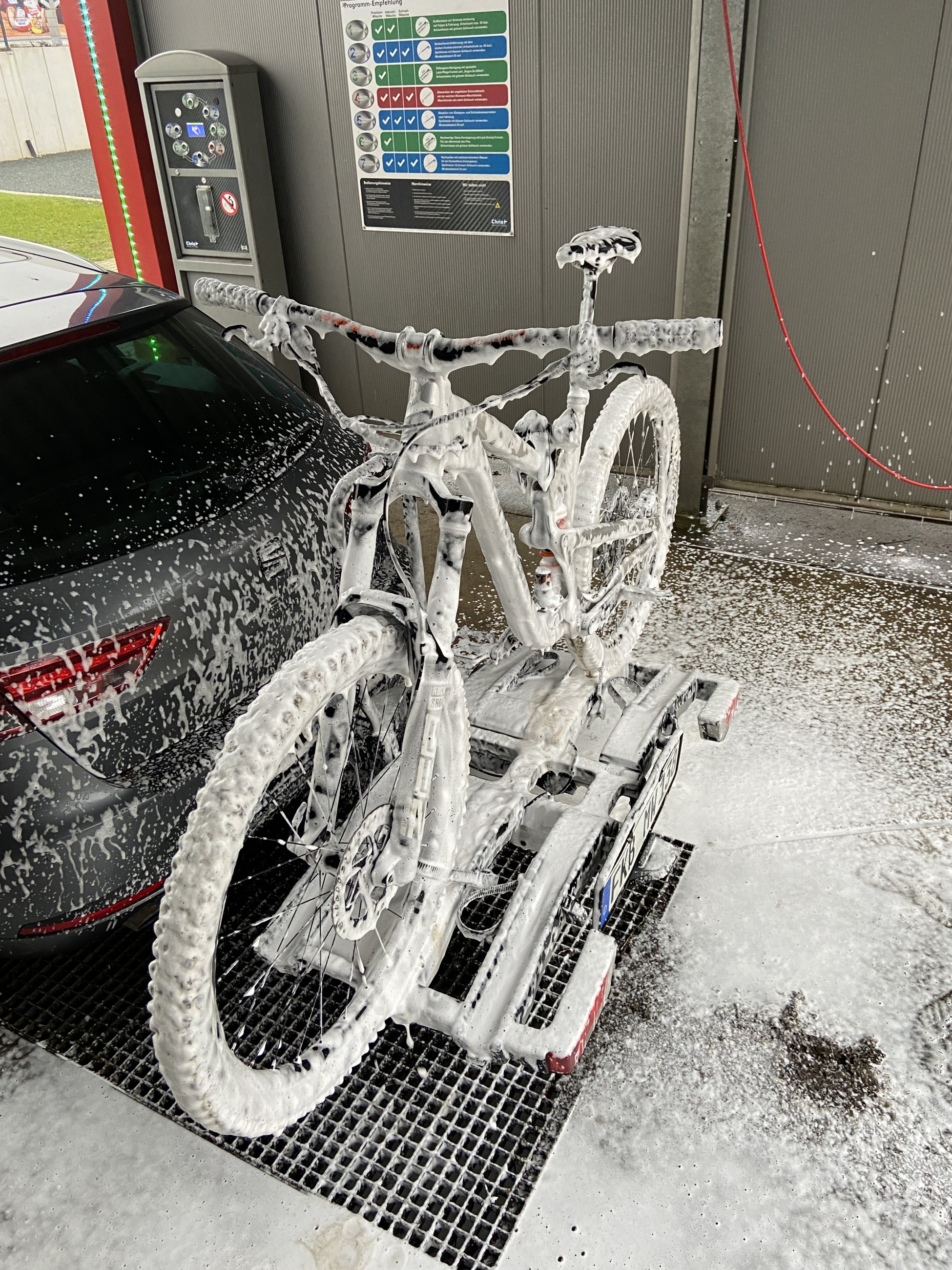

ich nutze schon immer SB waschanlagen. kostet 1-2 euro (je nach "verschmutzungsgrad"). man sollte halt nicht aus direkter nähe draufhalten, mit etwas abstand aber überhaupt kein problem
So halte ich es auch, ab und an an der Waschanlage, auch wenn das für einige ein absolutes no Go ist,
wenn man das mit Hirn und Verstand macht passiert mit den Lagern rein gar nichts
.... bei lange genutzten und nicht ständig zerlegten Rädern ist genau das ein Problem, weil das Waschmittel in jede Ritze dringt und dort Öl/Wachs/Fett unterwandert und Korrosion erzeugt. Das Zeug bekommt man aus diesen Ritzen nicht durch spülen heraus.
