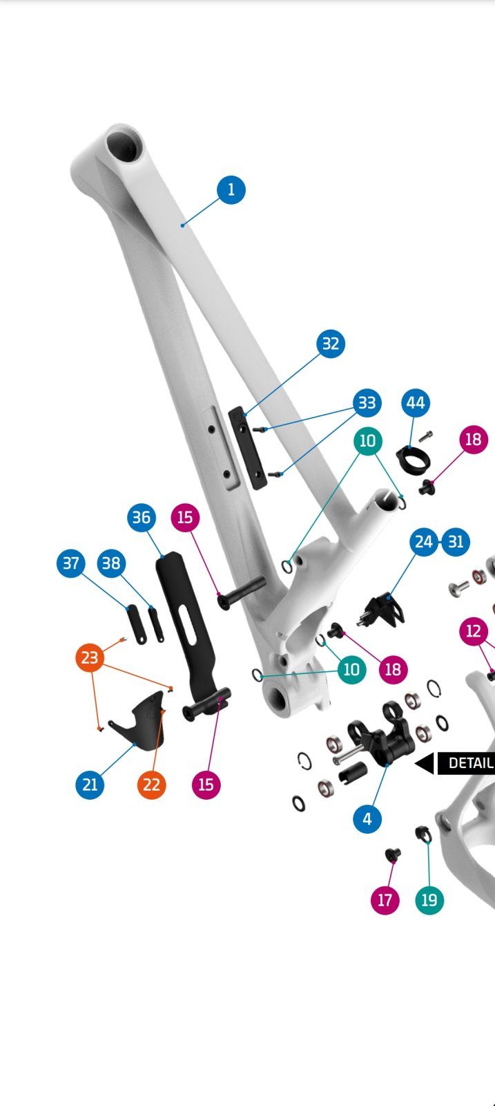

Das Rad ist grad im Winterschlaf, aber auf der Explosionszeichnung unten wäre die Öffnung Teil 38 unter Gummi 37 im Steinschlagschutz 36.
Damit bekommt man die Kurve vom Sattelrohr ins Unterrohr hin. Hab für den Dropper glaub ich im Sattelrohr angefangen und erst Mal aus der Luke unten rausgeführt dann im zweiten Schritt durchs Unterrohr zu fädeln. Alles unterstützt von einem Magnetverlegungs-Tool.
