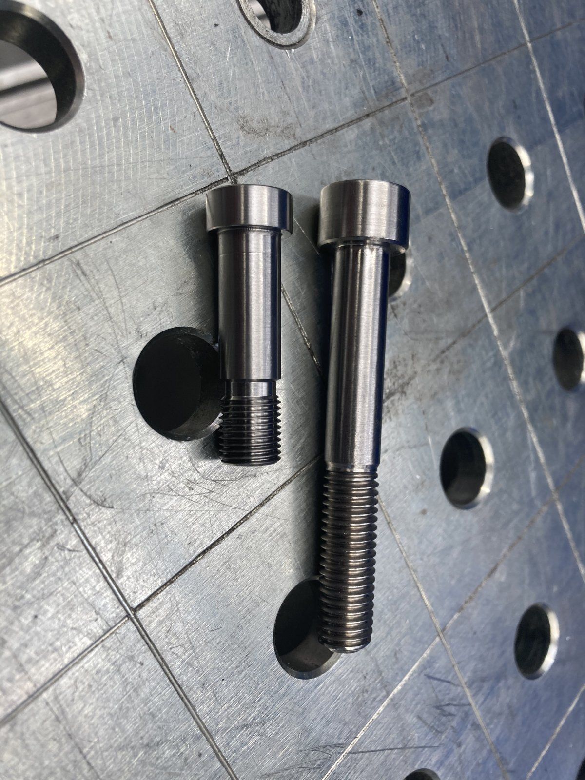

Ich habe mir schrauben bestellt und abdrehen lassen !

Man bestellt sich schrauben mit Torx die etwas größer ( Durchmesser) sind als die originale und lässt sie sich passend abdrehen und ein passendes Gewinde Draufschneiden!
Auch nicht sehr "Detailreich", Aber Danke für deine AW.

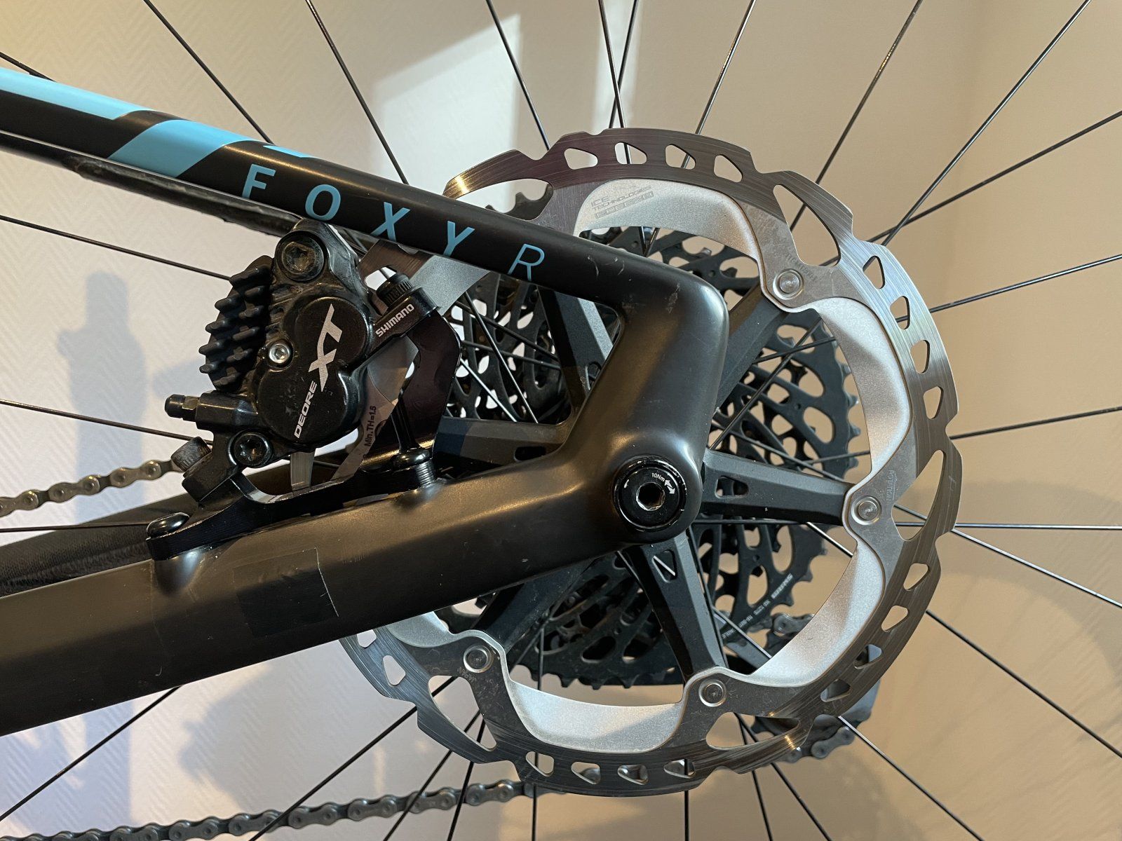

Schaut da die Schraube raus Recht an der schwinge oder sieht es nur so aus ?
? Welche Schraube? Der Adapter ist CNC gefräst, vlt. meinst Du das (sieht aus wie ein Gewinde auf dem Foto)?
Zur Info noch: Mondraker Part Number 099.18012. Foxy 2019-2020. Der Adapter ist mit der Verschraubung nach vorne geschoben, deshalb massig Platz für 4 Kolben.
