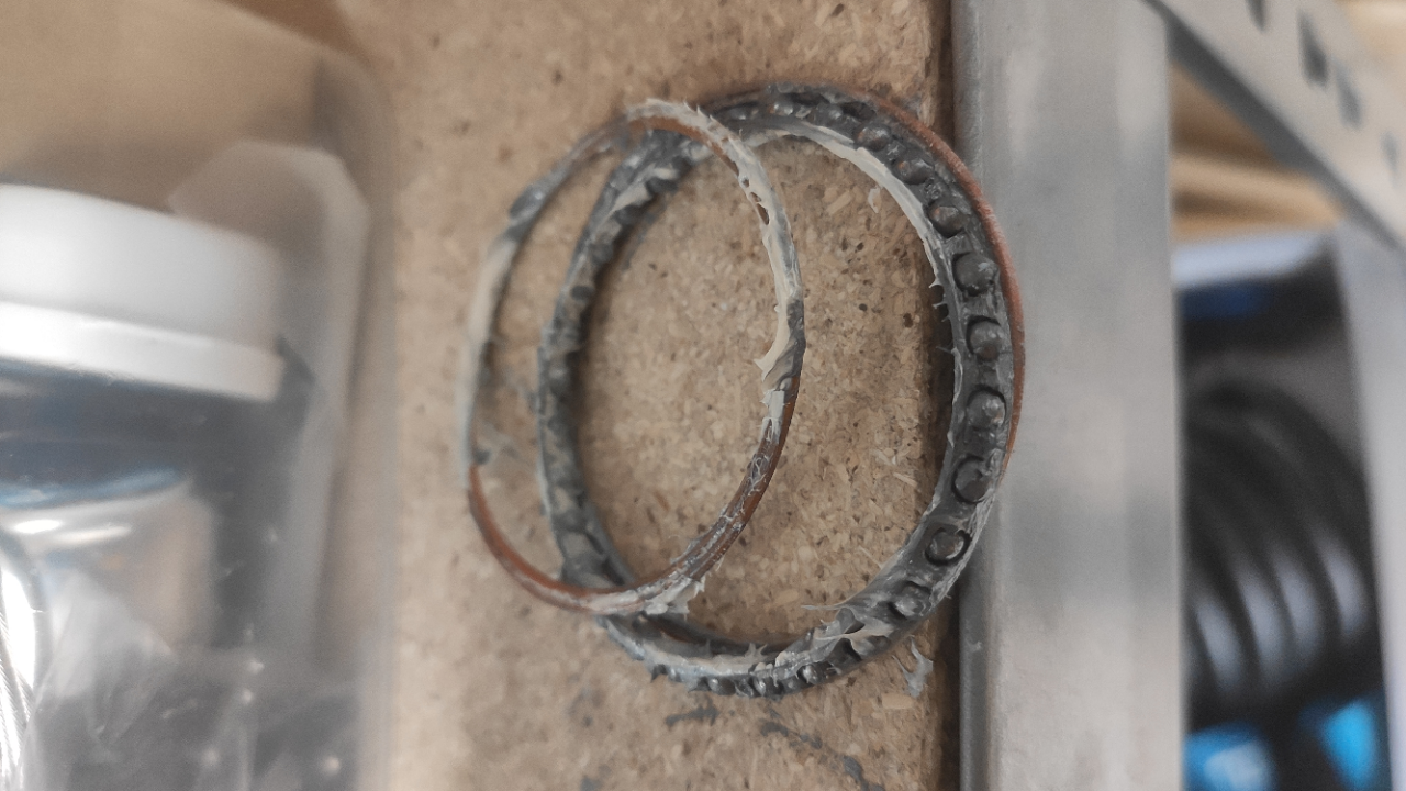

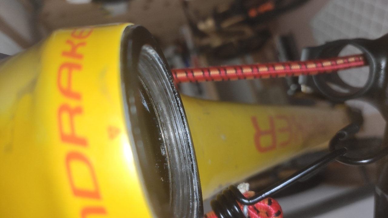

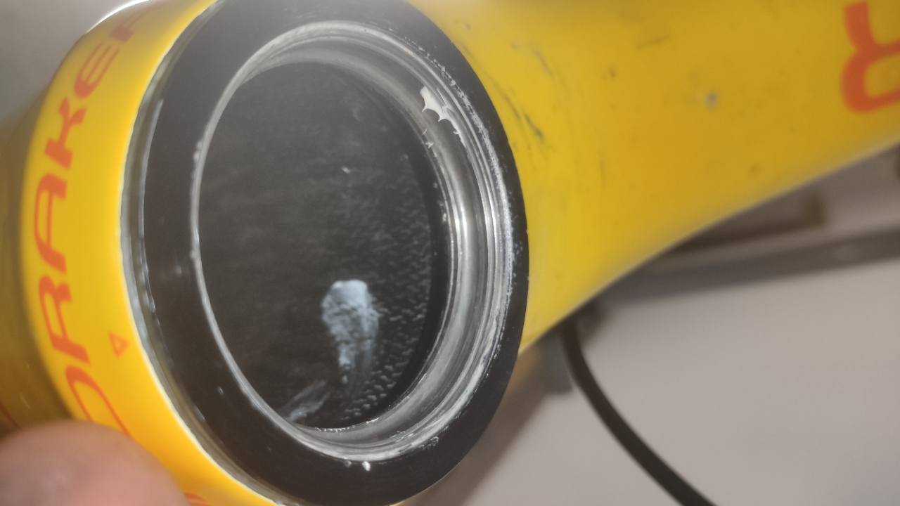

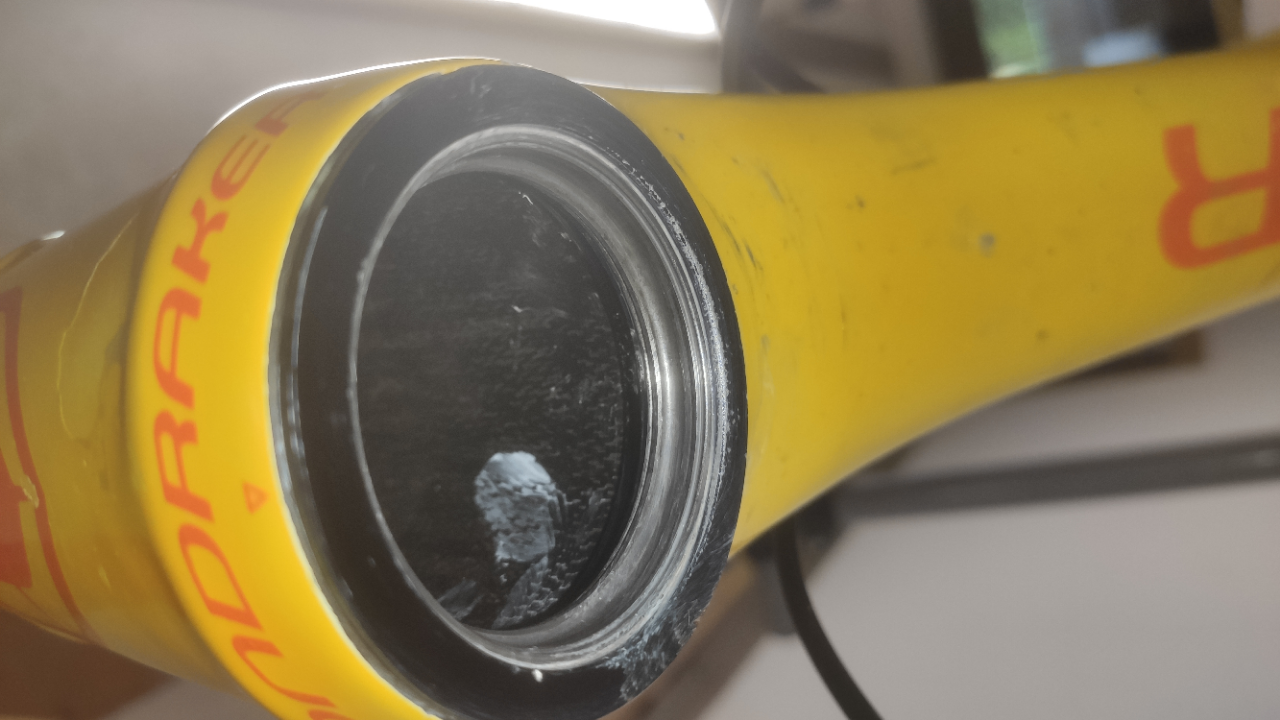

IS52/40 Lager wie oben und im Zweifel, das dein ominöses Lager auf deinem Foto oben ein spezielles sein sollte (ich bezweifele das, sieht eher so aus, als wenn das original Lager auseinander gefallen war, kann aber auch falsch liegen), bestellst Du eben noch einen neuen Gabelkonus dazu. Kostet keine Niere.
Z.B.: https://www.bike24.de/p1116880.html...serToken=4c766e8d-c054-499f-b73b-f9b715ff0883
Die Lageschale ist OK (brauchst keine neue. Falls nicht ausgeschlagen, aber da glaube auch ich nicht dran).
Warum machst' Dir nicht mal die Mühe ein gescheites Foto vom Gabelkonus / Lager (im ausgebauten Zustand mit Messschieber etc) zu machen?
Ein einfacher Bike Händler bekommt das auch hin...
Hier mal ein paar Bilder....

Jetzt noch den Rest aus der Schale holen..
Glaub’s mir, das ist einfach zerstört und reingegammelt. Und ich traue mich fast wetten das sah 2015 nicht anders aus.
Was brauche ich nun?
Wie schon gesagt. Lager und Konus. Mach mal den Dreck da raus vorher. Passt dann schon. Die Schale sollte OK sein. Das wären im Günstigsten Fall. 20 - 30 Euro. 10. Fertich.
EDIT: Hebel das Oberteil vom defekten LAGER aus der Schale.
Noch mal EDIT: Spar Dir die Kohle und bestelle nur das Lager (ein Konus geht normalerweise auch nicht so einfach kaputt). Und bestelle gleich noch 4x 6902 Lager für den Hinterbau mit (aus Erfahrung :))
EDIT: Bestelle gleich einen 10er Pack 6902 (https://www.kugellager-express.de/r...MIxpWO97Pg-gIVxuFRCh222AOoEAQYASABEgLrhPD_BwE) :D (Ist ERNST gemeint, die sind dauernd hin). Und noch ein Ein Auspresser/Auszieher für die 6902er :o
Welchen Auspresser und Einpresser nutzt Du?

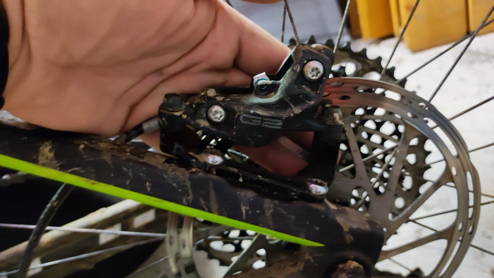

Ich habe auch eine Frage wegen einer 203 er Bremsscheibe hinten.
Ich fahre ein foxy Carbon xr 2017 mit einer 180mm Scheibe und Adapter hinten. Leider kann ich nicht sagen was das für ein Adapter ist. Weiß jemand welchen Adapter ich für eine 203 mm Bremsscheibe benötige.
Hier ist ein Bild vom derzeitigen Adapter
Danke im voraus
Hallo,
Hier ist ein Bild vom derzeitigen AdapterAnhang anzeigen 1575015
Danke im voraus
Du brauchst lediglich einen PM +20mm Adapter, für eine SRAM 200mm (z.B. https://r2-bike.com/Shimano-adapter-pm-180)
Oder für eine 203er Scheibe einen PM +23mm Adapter (z.B. https://r2-bike.com/SHIMANO-Adapter-XTR-SM-MA90-PM-PM-23-mm-VR-HR-203-mm).
Die Rahmenfreigabe für größer als 180mm solltest Du aber auch beachten. Ich würde das aber nicht so dramatisch sehen. Also anschrauben + probieren.
