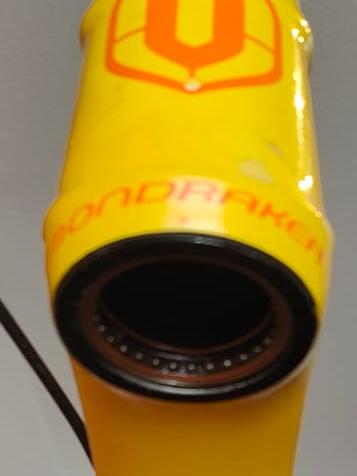

Habe mir nun das untere Lager bestellt und wollte es soeben einbauen - passt nicht zur unteren Lagerschale!!! Shit.
Bei mir ist derzeit als Lager ein Ring mit vielen kleinen Kugeln verbaut.

kannst du bitte mal ein aussagekräftiges Foto machen, auf dem man was erkennt?! Sieht zumindest nach Carbonrahmen aus, da wird vermutlich ein geschlossenes Lager verwendet worden sein. Möglicherweise ist das Lager auseinander gefallen.
Also raus bekommen, welcher Steuersatz genau verbaut ist und dann passendes Ersatzlager kaufen. Dann kann die Lagerschale drin bleiben.

Hab leider nur dieses Foto.
Hab's jetzt wieder zusammen gebaut.
Ist ein Carbon Rahmen: Foxy Carbon RR aus 2019
Gehe auch davon aus, dass es der erste Steuersatz ist. Wo gibt's denn hierfür Ersatz?
Nirgends…meines wissens gibts den steuersatz nicht mal nachzukaufen. Ein wegwerfteil quasi. Man könnte sich zwar die mühe machen und den käfig sowie die kugeln auszumessen und in den einschlägigen shops zu suchen aber ganz ehrlich, in der zeit haste auch ein vernünftigen steuersatz bestellt.

Bei dem Lager handelt es sich ganz sicher um ein auseinander gefallenes Industielager. Alles entfernen und du wirst eine Schale mit Lagersitz sehen

Sorry für das schlechte Bild - hab allerdings nun den Steuersatz wieder zusammen gebaut, bis ich eine Lösung gefunden habe.
Ein auseinander gefallenes oder gebrochenes Industrielager kann ich definitv ausschließen. Es gibt keinerlei "Kleinteile" davon im Steuerrohr.
Sieht eher nach sowas aus: https://www.amazon.de/STCRERAG-Kuge...efix=lager+fahrrad+steuersatz,aps,104&sr=8-11
Bau es besser nochmal auseinander und schaue auf der Gabel, eventuell hast du den Gabelkonus nicht genau genug angeschaut und es ist dort doch das untere Teil des "Industrielagers". Bei der Gelegenheit gute Bilder machen. Sogar mein Sony Ericsson C902 von ewig her, konnte bessere Fotos machen.

IS52/40 Lager wie oben und im Zweifel, das dein ominöses Lager auf deinem Foto oben ein spezielles sein sollte (ich bezweifele das, sieht eher so aus, als wenn das original Lager auseinander gefallen war, kann aber auch falsch liegen), bestellst Du eben noch einen neuen Gabelkonus dazu. Kostet keine Niere.
Z.B.: https://www.bike24.de/p1116880.html...serToken=4c766e8d-c054-499f-b73b-f9b715ff0883
Die Lageschale ist OK (brauchst keine neue. Falls nicht ausgeschlagen, aber da glaube auch ich nicht dran).
Warum machst' Dir nicht mal die Mühe ein gescheites Foto vom Gabelkonus / Lager (im ausgebauten Zustand mit Messschieber etc) zu machen?
