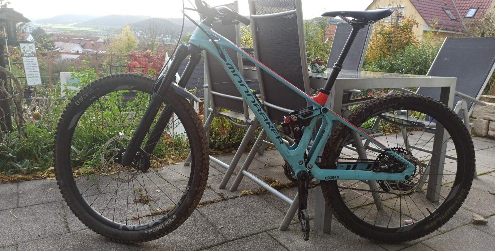

Gestern mal wieder mit meinem Foxy im schweren geläuf in der Palz unterwegs gewesen.
Ich wollte es eigentlich verkaufen. Aber es ist doch ein geiles Bike🥰

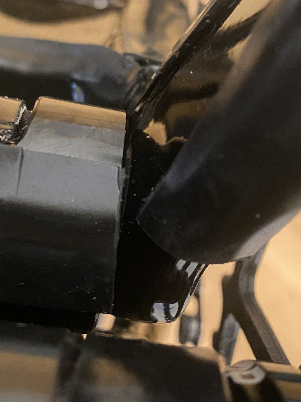

Servus, ich habe mal eine Frage bezüglich des unteren Linkage, des Mondraker Foxy Alu. Ist es normal das zwischen dem Linkage und dem Hinterbau auf der einen Seite ein kleiner Spalt ist und auf der anderen Seite nicht. Die Schrauben sind auch mit dem Richtigen Newtonmetern angezogen. Könnte es sein das da was mit den Maßen des Hinterbaus oder der Unterlegscheiben nicht stimmt?

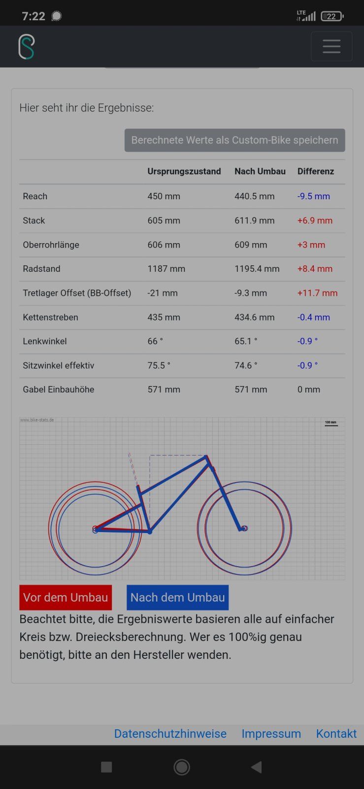

Lenkwinkel ist weit flacher als online angegeben. Habe einen 1,5 Grad Angleset negativ eingebaut um auf 64 Grad zu kommen. Ab Werk waren es 62,5 :oops:
Es fährt sich wirklich gut und bergauf auch ordentlich. Ich war auch erst vom Gewicht sehr abgeschreckt. Vom eMTB weiß ich aber auch, dass Gewicht Laufruhe bringt. Wollte weg von Carbon.
Die stimmen aber. Mein 2022 in M wog 17,3 ohne Pedale. Sind natürlich auch sehr schwere Teile dran (DH Reifen). Alleine die SX Kassette auf GX brachte 300g. Sattelstütze und Sattel weg usw.
