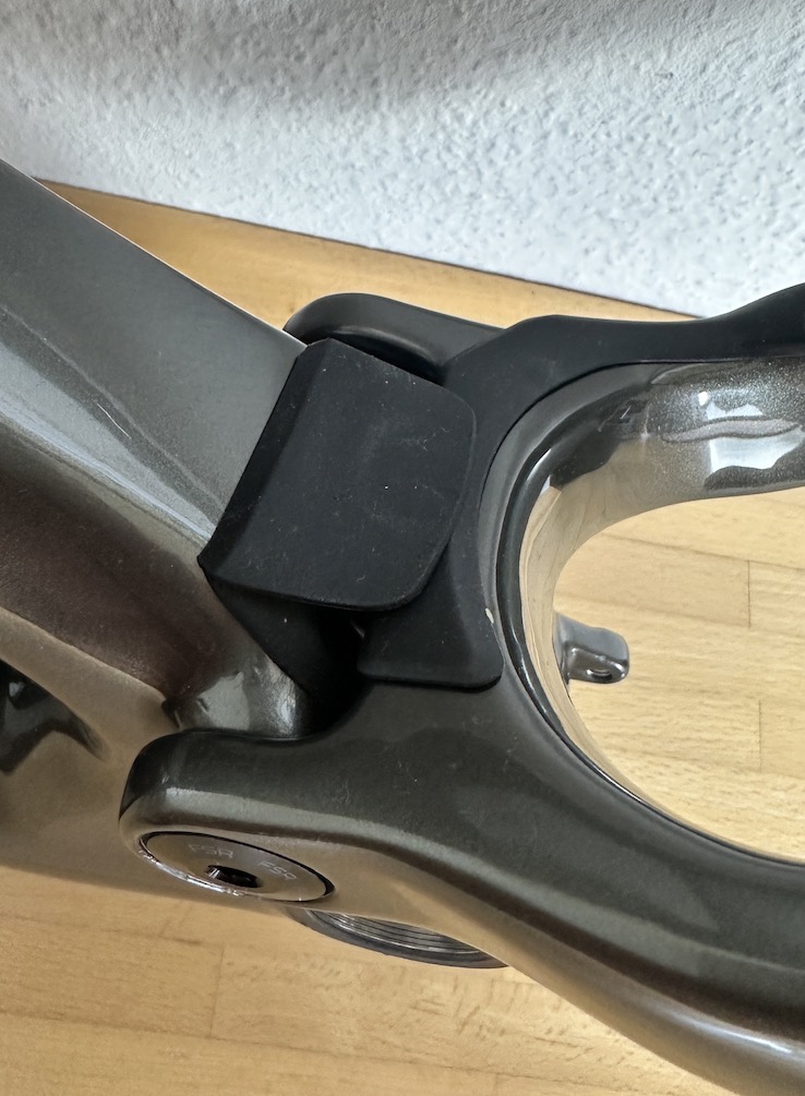

Mach noch den Gummilappen zwischen Hinterbau und Sitzrohr.
Das hält zwar auf Dauer mit dem Klebeband nicht richtig, aber hat schon seinen Nutzen und hält nen Haufen Dreck und Steine von der Nussknackerstelle weg.
Der EXT funktioniert in dem Hinterbau richtig gut. Spreche aus Erfahrung. 🥰
Was gibt's dann da für sinnvolle Befestigungsmöglichkeiten (vielleicht sogar in schön)? Ich sehe das schon ein, dass da ein kleines "Schutzblech" Sinn macht...
https://www.last-bikes.com/Artikeldetail?StuffID=ab3dcf29-17fe-4232-a3fb-21f2779b2208
Alles andere wird hässlich.
Noch besser wäre es, wenn sich jemand mal hinmachen würde, sowas zweiteilig als 3D-Druck zu fertigen, da der Gummilappen durch die Bewegung sich auf Dauer mit dem doppelseitigen Klebeband eh wieder löst (zumindest an den Rändern).

Der Gummilappen ist leider echt nix dolles. sammelt sich Dreck dran - auch an den Klebeecken - und er löst sich bei mir auch immer wieder.
Beim Stumpy ist das fein gelöst - aber da ist auch ein (sieht man auf dem Bild nicht) Teil geschraubt:

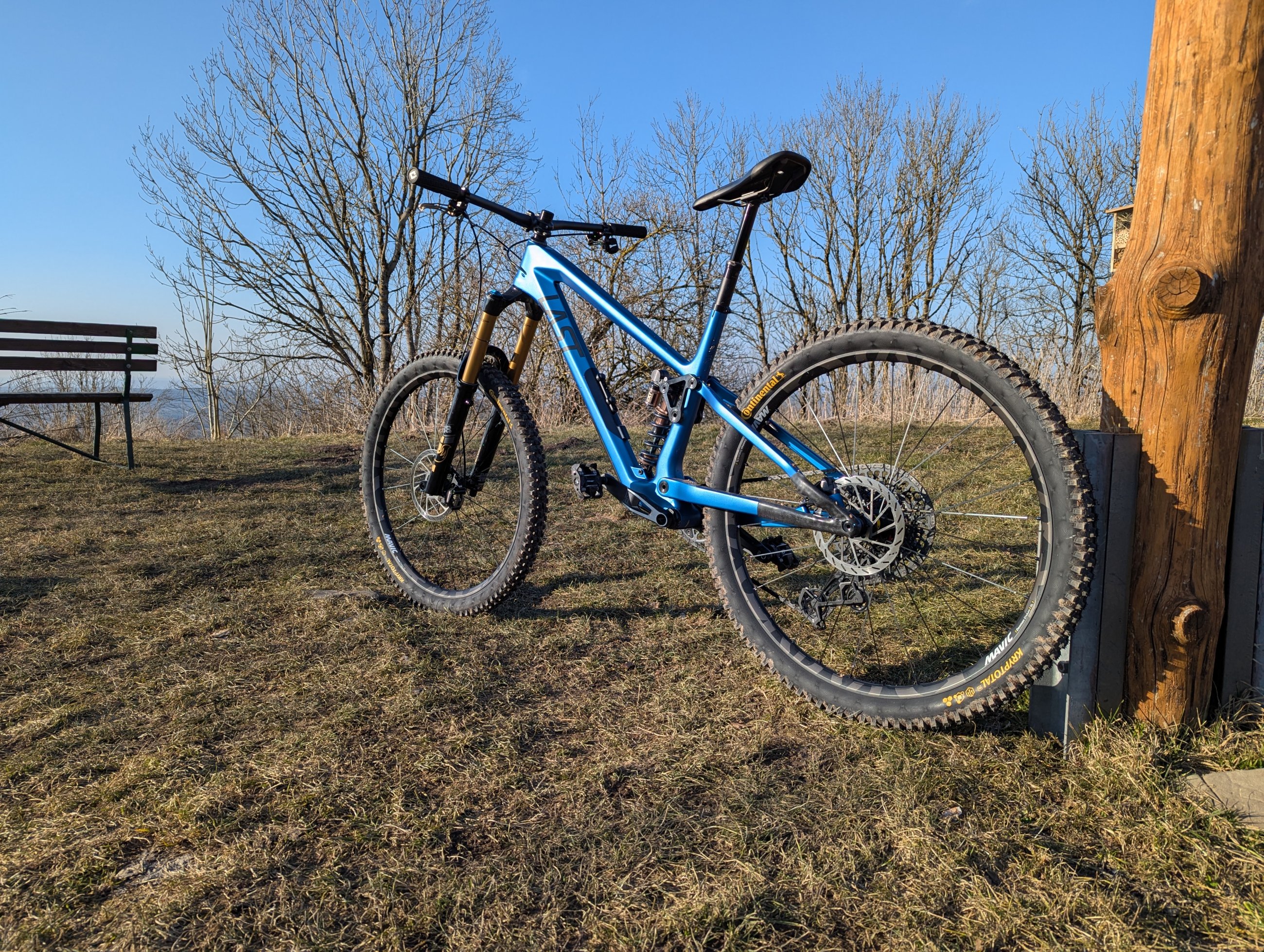

Zwischenzeitlich war ich auch zur ersten Probefahrt unterwegs:
Außer dass sich nach knapp 10km das rechte Hauptlager fast komplett gelöst hatte und heimwärts der Akku von Schaltwerk leer war, war alle gut:hüpf:.
Geometrie passt, das Oberrohr dürfte aber etwas länger sein. Bin 1,83m. Der EXT funktioniert gut und unterdrückt Hinterbaubewegungen mit eingeschaltetem LOK sehr gut. Wobei der Dämpfer dann immer noch sensibel bleibt, zwar stark gedämpft aber sensibel. Der Fox Float vorher wurde da eher hölzern.
Das niedrige Gewicht und die geringe Überstandhöhe machen dass Bike spielerisch manövrierbar. Da freue ich mich schon auf die ersten richtigen Einsätze im groben Gelände 8-)
Die Fox 38 zeigt sich im Fahrbetrieb auch sensibler als im Stand zunächst anzunehmen war. Zwischen Fahrwerk und Fahrer sollte das insgesamt eine gute Zusammenarbeit sein.
Anhang anzeigen 2111562Anhang anzeigen 2111563
