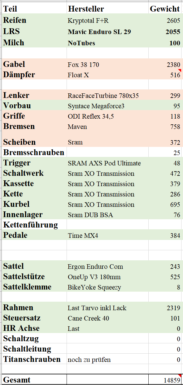

Anbei der aktuelle Stand. Grün = bereits vorhanden oder fest geplant; rot = eine Option, noch nicht final.

Gabel und Dämpfer sind noch komplett offen, Lenker ebenso. Beim Lenker schließe ich zZ Carbon aus, da ich nach Stürzen a) auf einen stabilen Lenker vertrauen muss und b) auch quick und dirty Brems- und Schaltklemmungen wieder gerade drehen können muss. Das geht mit Alu unproblematisch, bei Carbon wohl eher nicht. Mehr Flex und Gewichtsvorteil sind dafür auf der Carbonseite. (Das der Turbine35 nicht in den Syntace Vorbau passt ist mir klar.)
Die Maven ist auch fraglich. Die ist zwar vorhanden, aber ihr Mehrgewicht gegenüber anderen Bremsen nicht wert. Mal sehen. Allein da würden mit einer Code oder Cura4 über 150 bis 200g gespart...
Zwecks Gewicht:
Wäre ein Syntace Alu-Vector nicht naheliegend? Die sind super stabil. Oder reichen dir 20mm Rise nicht? Sind allerdings eher steif.
Ansonsten sind die Protaper Alu Answer-Lenker schön komfortabel vom Flex. Stabilität weiß ich nichts…

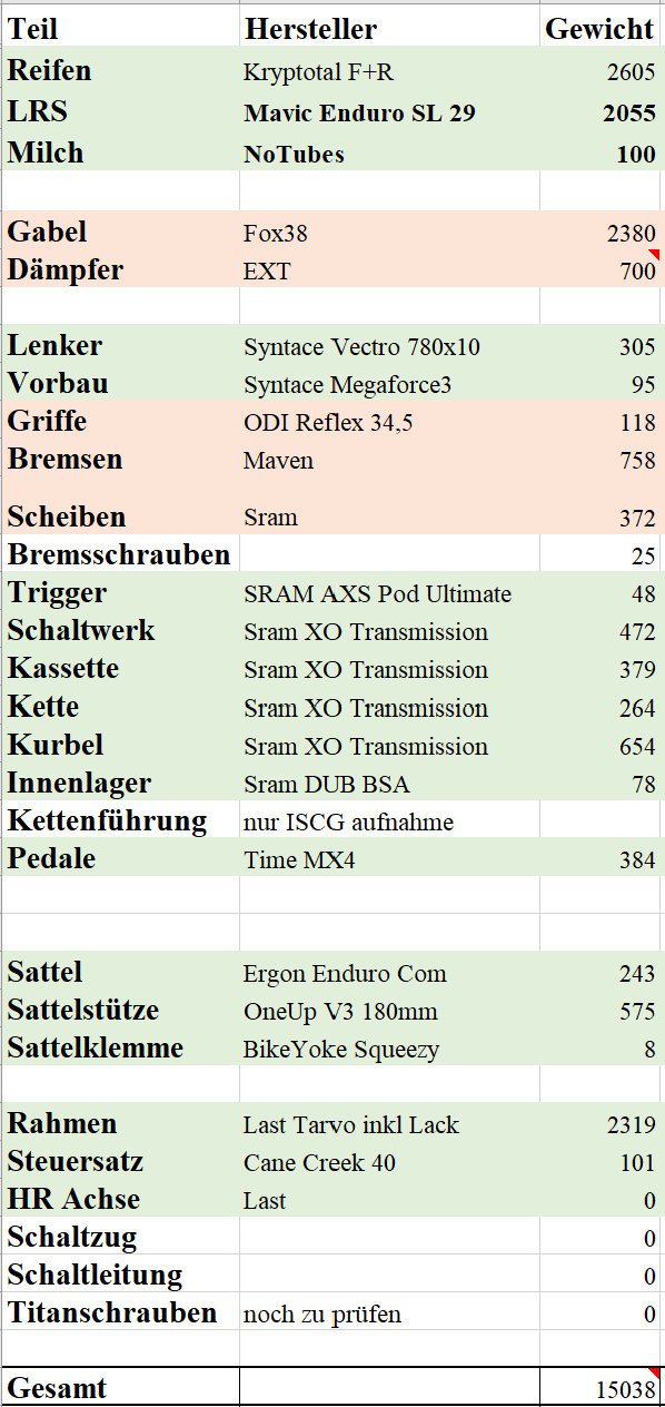

Ein paar neue Teile sind da: Syntace Megaforce3 30mm - 92g. Ab Werk sind hier Titanschrauben verbaut.
Sram DUB Innenlager
OneUp 180mm und OneUp Trigger mit Zug/Hülle
Fidlock Flaschenhalter mit den Last Titanschrauben
Am Ende werde ich mal schauen, wo ich Stahl gegen Titanschrauben ersetzen kann. Einige Titanschrauben zB für die Bremssattelbefestigung habe ich eh schon im Bestand. Am Rahmen hat Last schon ganze Arbeit geleistet und alle Schrauben optimiert, hier sind Dämpfer- und Flaschenhalterschrauben schon aus Titan bzw. auch konstruktiv schon leicht.
Damit ergibt sich aktuell diese Übersicht:
Die Bikeyoke Sattelklemme hat sich in der falschen Größe in`s Paket geschummelt, die geht zurück und kommt in der richtigen Größe neu.
Lenker ist der Syntace Vector geworden mit 10mm rise. Die passende Lenkerhöhe stelle ich über die Schaftlänge und Spacer ein. Den Vector hatte mir schon gut 10 Jahre am DH Bike gedient. Die 780er Breite taugt mir zum Endurofahren gut.
Die Gewicht von Kette und Kurbel sind angepasst (Kette gekürzt, 1 Bashguard entfernt).
