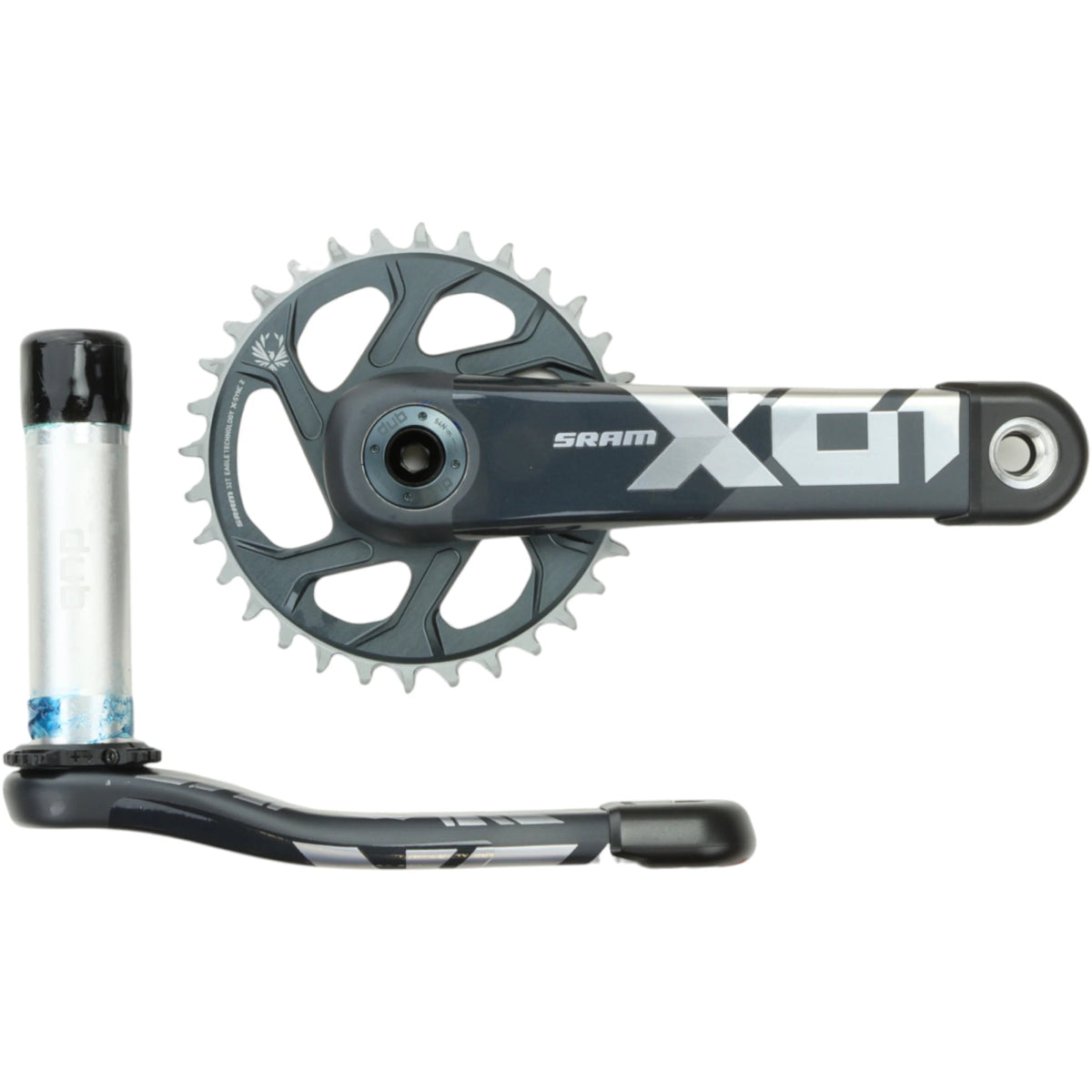

Die X0 gibt es mittlerweile auch für 260,-
SRAM X01 Eagle Kurbel DUB 32T 175mm Boost lunar (12-fach)260,00€
Die XO1 ist sicher sehr fein und gewichtstechnisch top! Kann ich nur empfehlen.

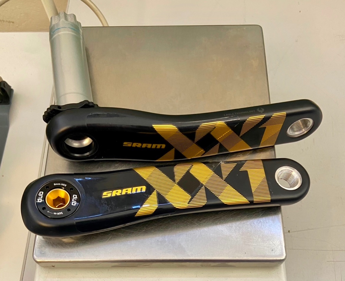

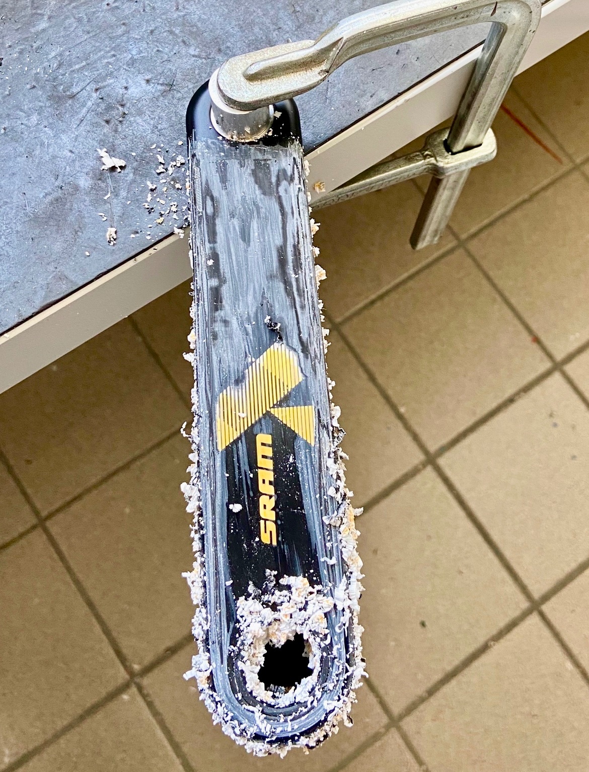

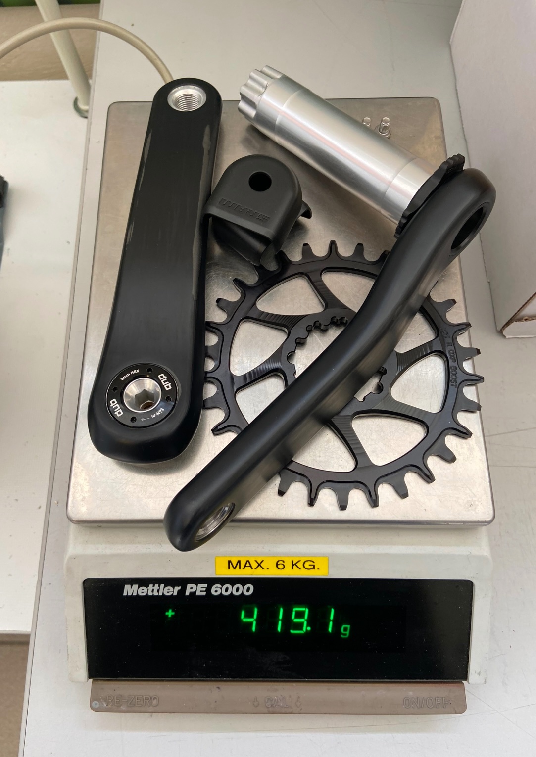

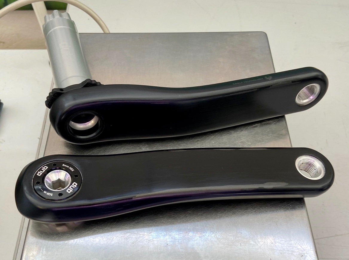

Ich hab eine 165mm XX1 in Gold entlackt und mit Garbaruk Kettenblatt aufs Tarvo montiert.

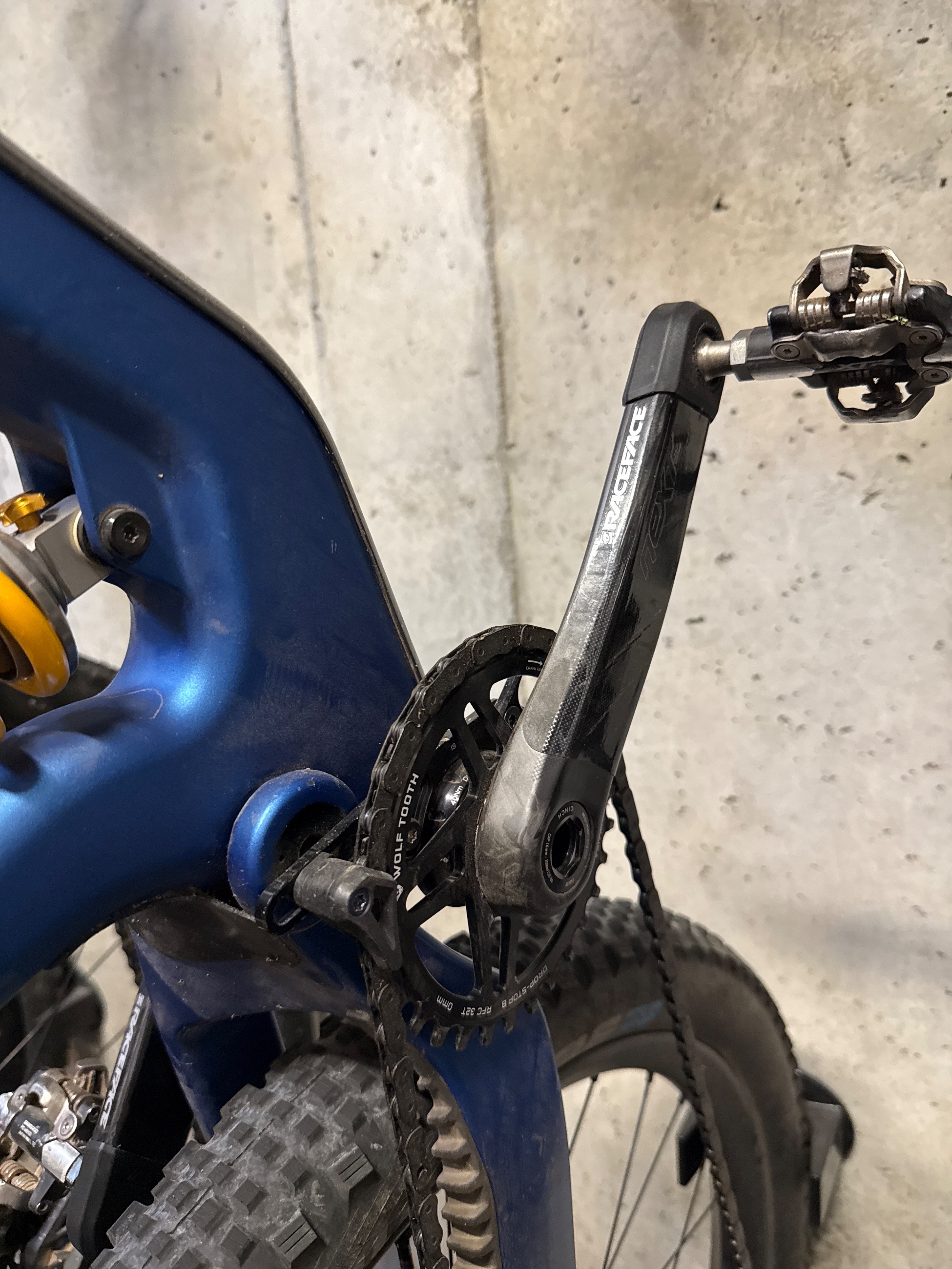

Beim Tarvo komme ich links hinten (am Ende hängt es ja ziemlich davon ab, welchen Fuß Du in der Abfahrt hinten hast) an den "Knubbel" der den Bremssattel umwölbt... die Schutzfolie habe ich schon paar Mal erneuert.
