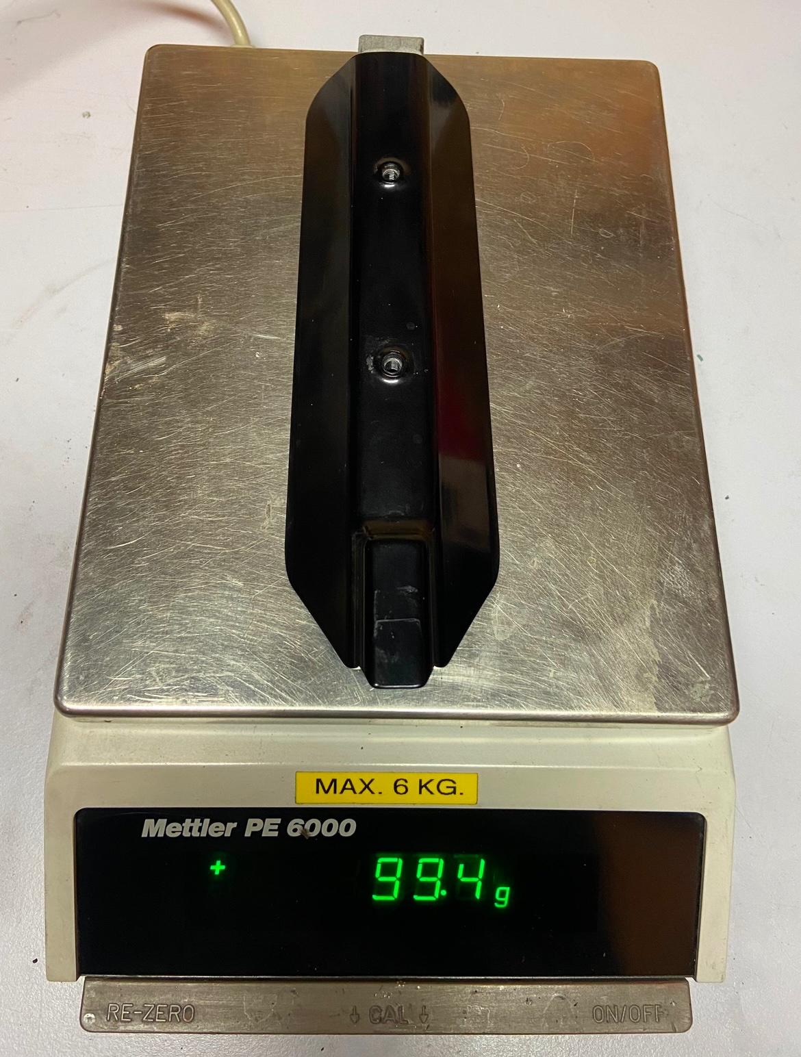

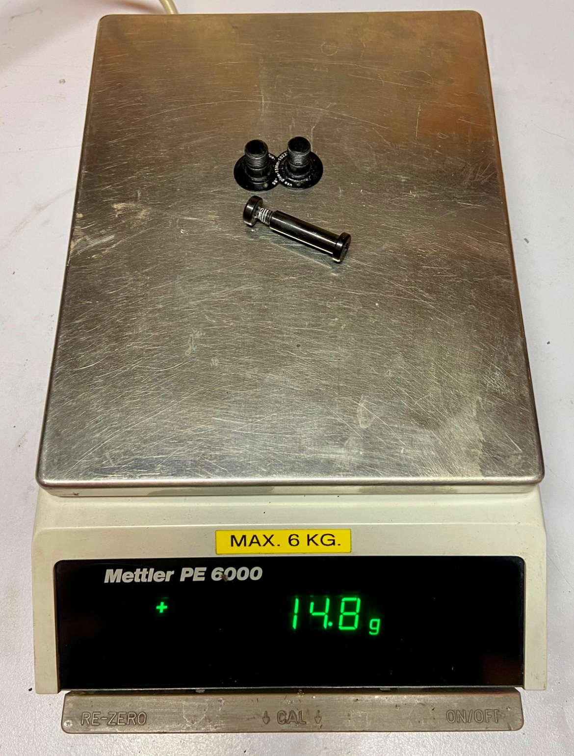

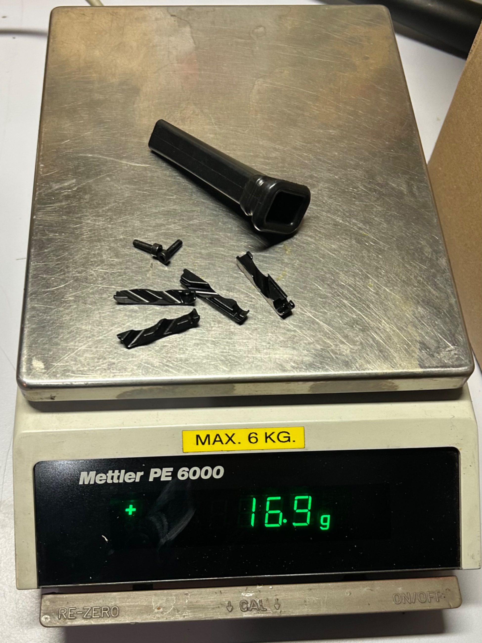

wie viel weniger wiegt ein Tarvo Rahmen geg. dem Alu (Glen / Coal)?
Unser Tarvo V1 Größe 165 wiegt ohne Kleinteile 2146,6Gramm mit Kleinteile 2260,8Gramm siehe Fotos.
Unser Coal V4 Größe 175 wiegt ohne Kleinteile 3069,6Gramm mit Kleinteile 3112,9Gramm siehe Fotos.
