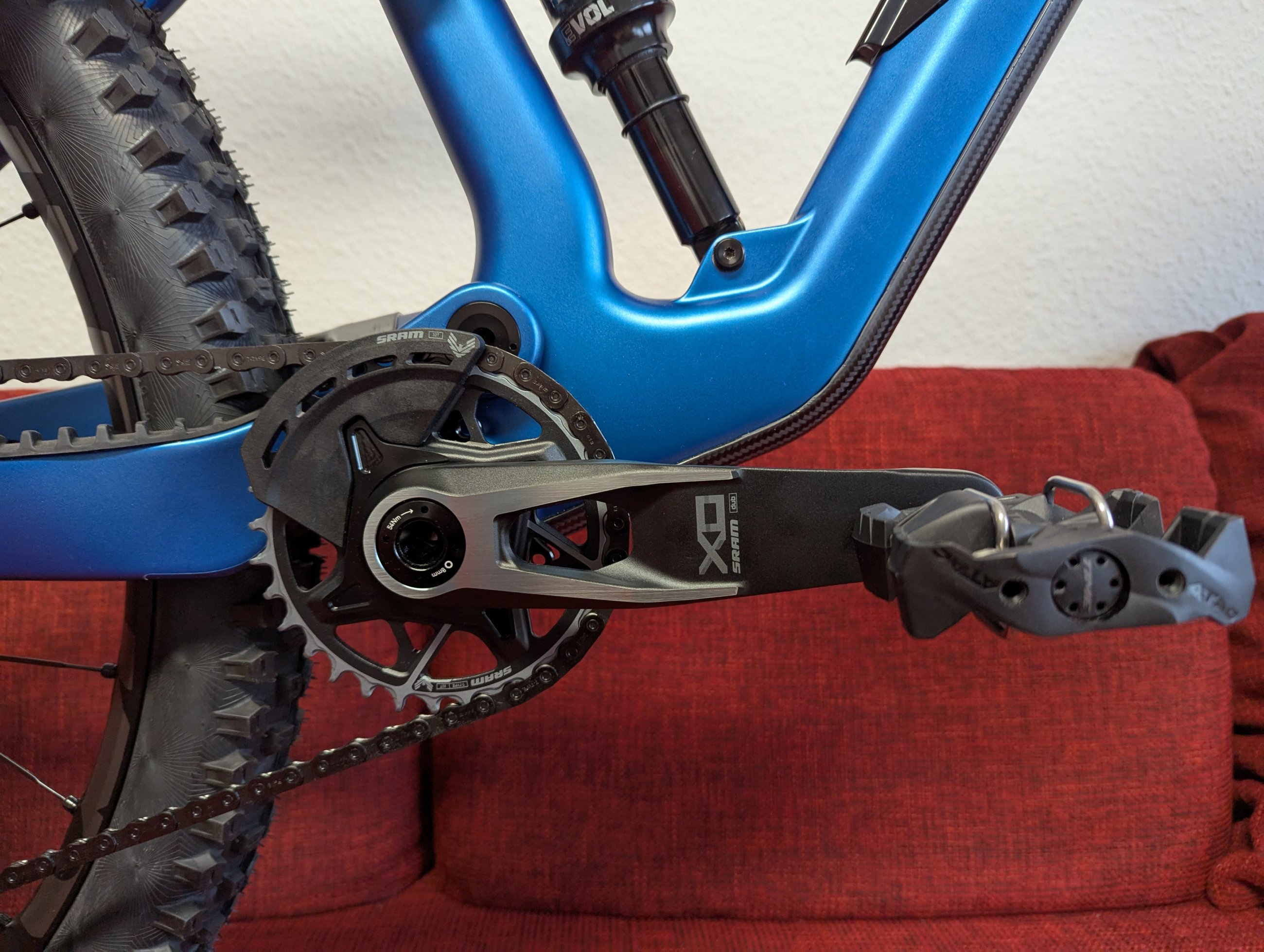

Fährt jemand mit einer 55mm Kettenlinie eine Kettenführung? Bei einigen Führungen, wie der von 77designz, steht dabei nur bis 53mm Kettenlinie. Für 55mm müsste ich da wahrscheinlich eine längere Schraube und weitere Unterlegscheiben o.ä. dranbasteln.

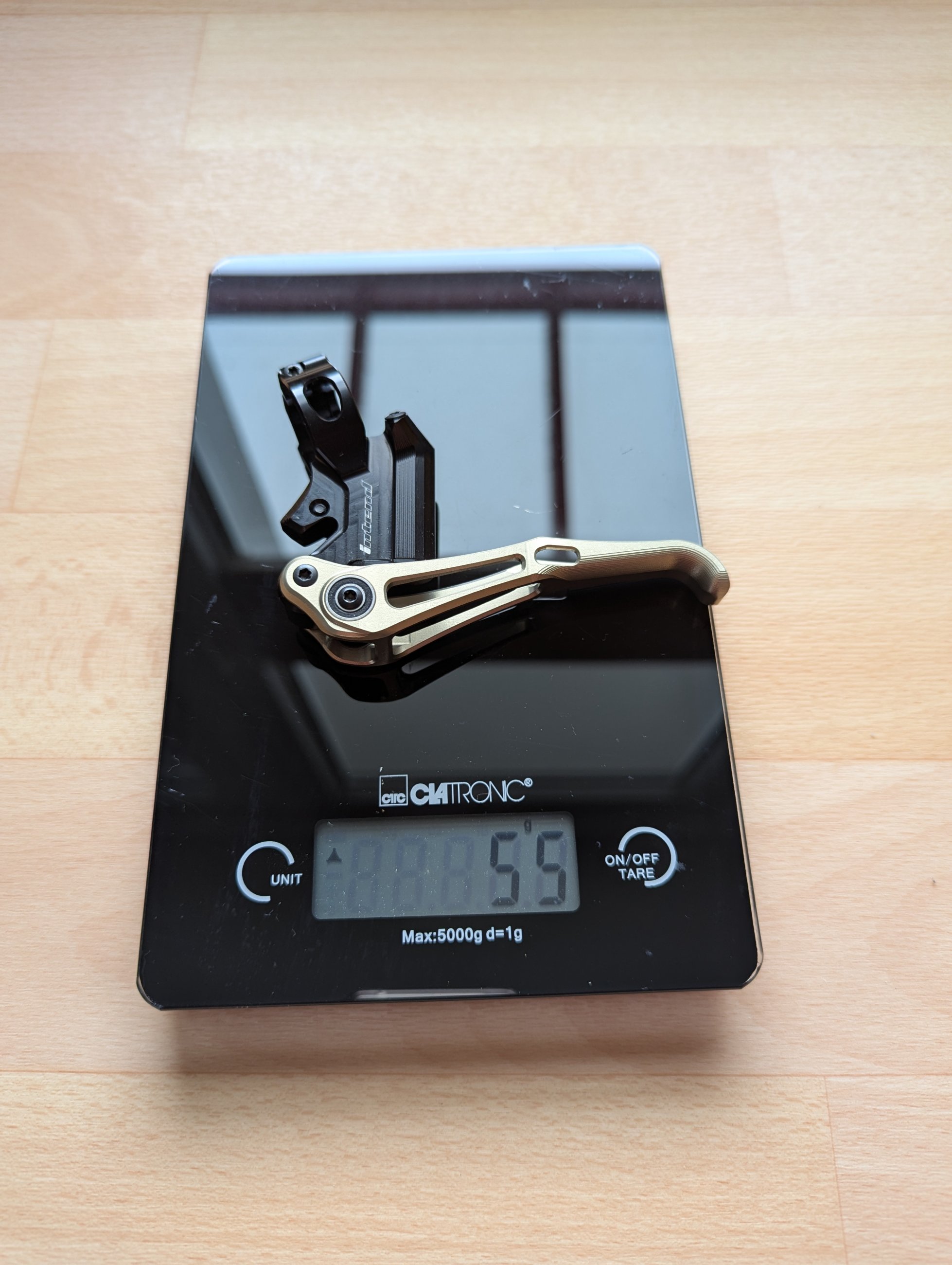

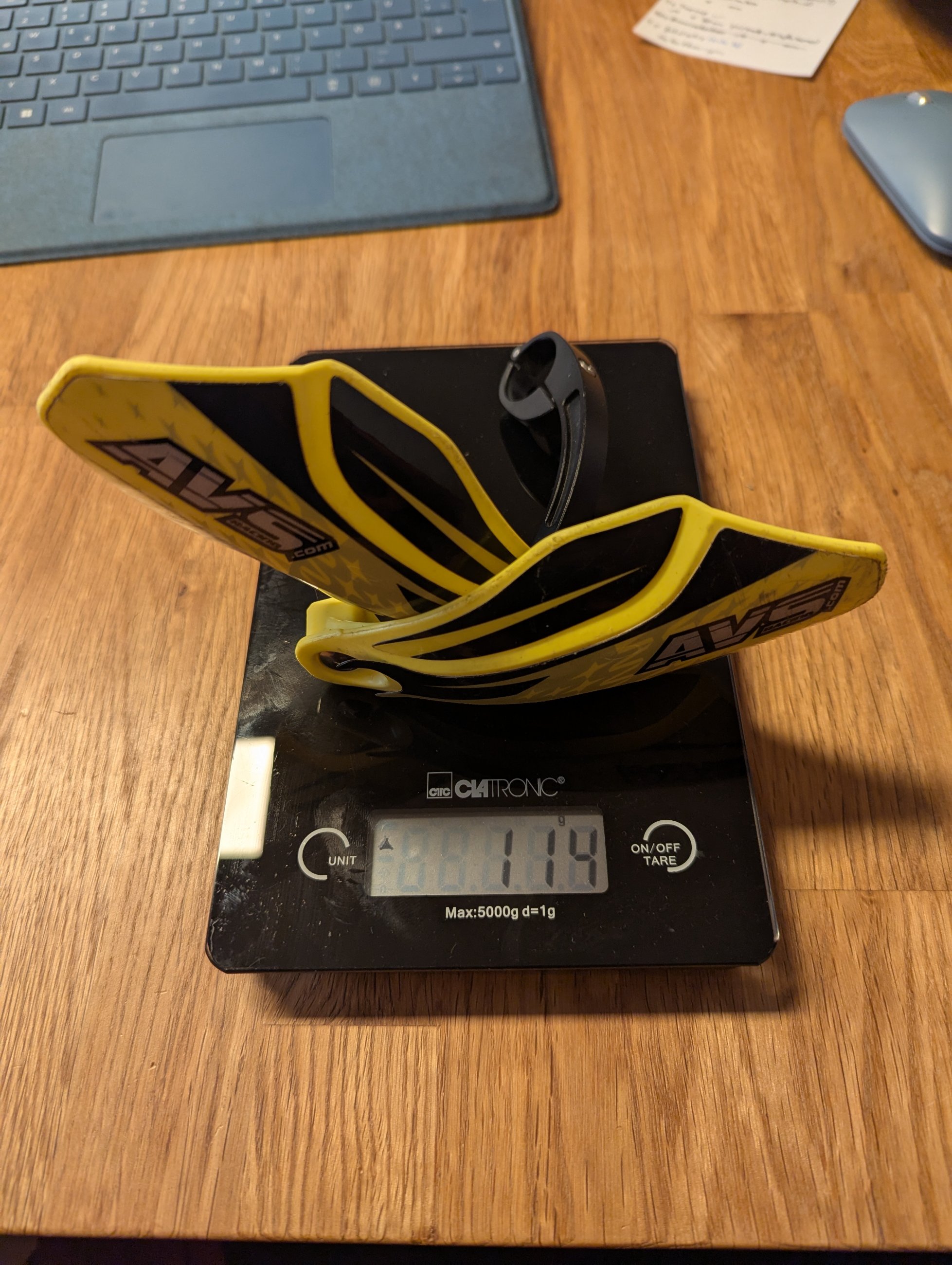

Und dann noch die AVS Handguards... Die hier sind vom alten Bike und werden aus farblichen Gründen nicht den Weg ans Bike finden. Aber mit jeder Art von Handguards komme ich knapp über die 15kg Marke.
Allerdings sehe ich bei den Handguards wie auch der Kettenführung, Reifen mit Downhill-Karkasse und robusten Laufrädern keine Möglichkeit ohne auszukommen.

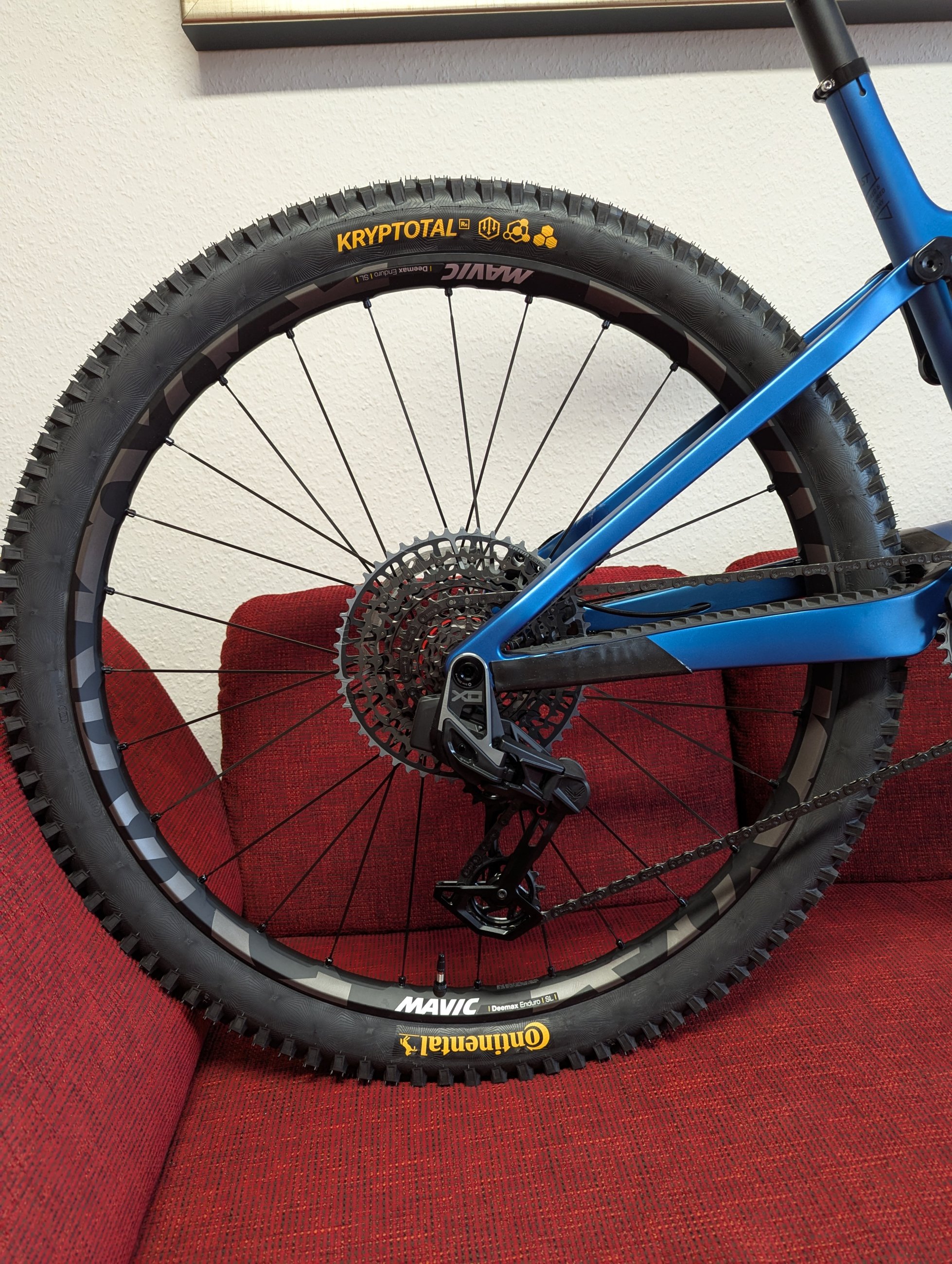

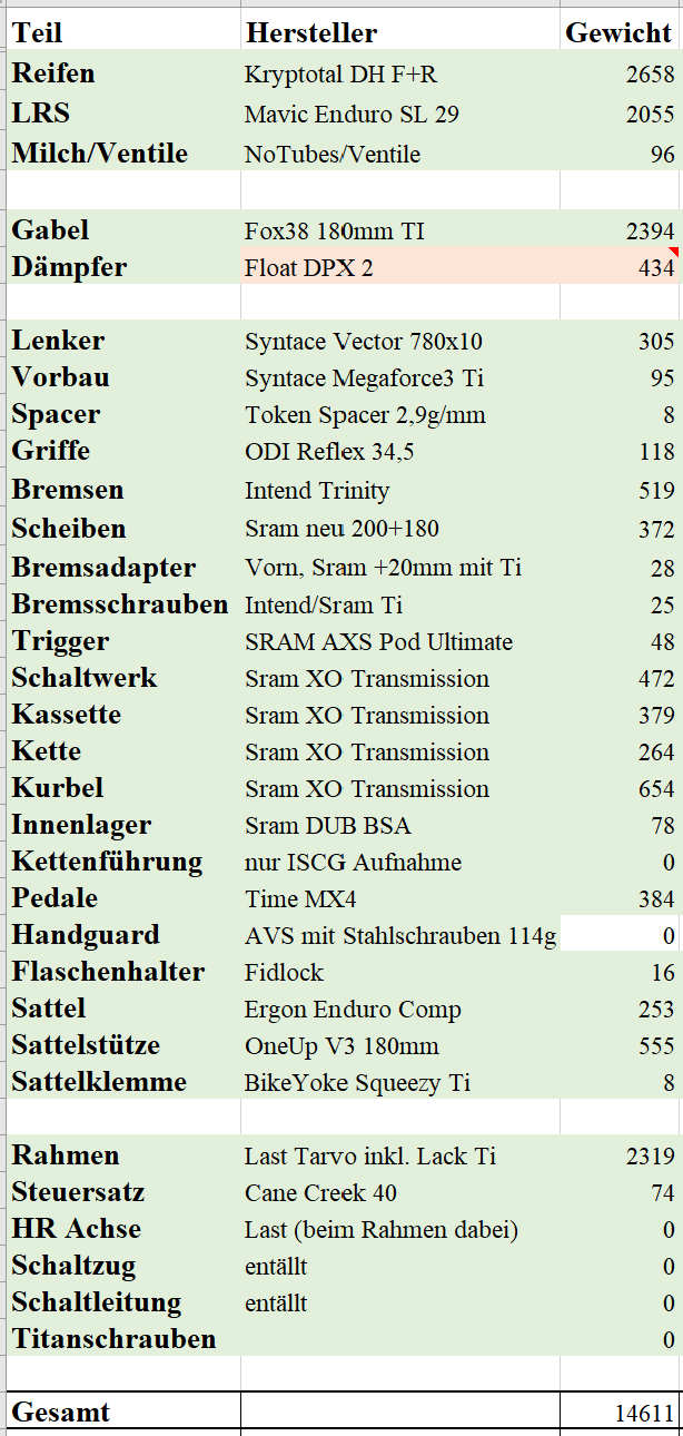

Sooo, Jahresabschluss. Da der eigentlich vorgesehene Dämpfer noch auf sich warten lässt, ist als Provisorium erstmal der alte Fox eingebaut. Damit ist das gute Stück fahrfertig. Die beiden Conti´s waren etwas schwerer als ursprünglich angenommen bzw. von R2-Bike gewogen. Die hervorragende Gewichtsdatenbank von r2-bike habe ich generell ziemlich häufig genutzt die letzten Monate :awesome:.

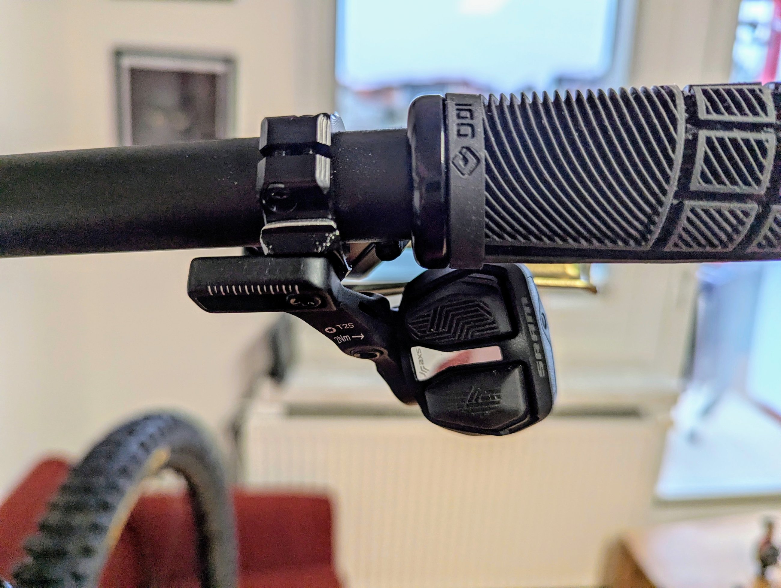

Die Intend Bremsen haben nebenbei auch ein paar Änderungen verursacht. Die übermäßig breite Lenkerklemmung verhindert die Nutzung der normalen Sram AXS Lenkerklemmung. Hier musste ich einen Adapter kaufen, um den Controller in der Lenkerklemmung der Bremse zu montieren. Jedoch ist die damit erreichbare Position des Controllers nicht die beste (steht zu hoch, zu nah an der Bremse).
Außerdem passt der Handguard nicht mehr an den Lenker. Würde ich den zwischen Griff und Bremse verbauen, komme ich nicht mehr an die Bremse. Baue ich den innen neben die Bremse, bleiben die Finger ungeschützt. Spart also Gewicht und Schutz. Eigentlich bräuchte ich schmalere Griffe. 135mm sind zu breit, da würden mir 2cm weniger auch reichen und die Platzprobleme lösen.
Am Cockpit habe ich noch 1,5cm Spacerturm über dem Vorbau, um mit der Lenkerhöhe noch etwas variieren zu können, bis ich mich endgültig festlege.
In der Liste steht bei einigen Teilen "Ti" am Ende, da habe ich dann alle bzw. einige Schrauben gegen Titanschrauben ersetzt.
Bei der Montage der Reifen habe ich mich schon gefreut, die Mavic Felgen zu haben, denn so geschmeidig habe ich jahrelang keine Reifen tubeless montieren und aufpumpen können. Ist sogar ohne Milch ausreichend dicht! Für die Strecken zuhause braucht es mit DH Karkasse keine Milch, für Renneinsatz dann aber schon, daher also mit etwas Milch.
Insgesamt unter 15kg geblieben, für einen wirklich robusten Aufbau entsprechend dem Einsatzzweck. Nun kann die Probefahrt kommen und hoffentlich auch bald der EXT Dämpfer.

Du fährst die Bremse direkt am Griff weil du das so willst, oder wegen dem Pod?
Wenn es wegen dem Pod ist, denk nochmal über die Infinity Clamp nach. (Sofern sie auch bei dir dabei war.) Die löst das Problem und sieht sieht meiner Meinung nach auch sauberer aus als der Matchmaker.
@verg Die Bremse fahre ich bis am Griff, damit ich den Hebel passend am Finger habe. Alles andere am Lenker muss ich dann danach richten. Und ja, ich habe einen SRAM Matchmaker verbaut. Vielleicht ist der Intend Adapter da vom Winkel zum Lenker etwas besser.
@Bingo1979 meine Fahrposition ist mit der Antriebskurbel hinten, dann ist der Bashguard unten. Den anderen habe ich nur abgemacht (~50g). Wobei ich einen Bashguard an sich nicht zwingend brauche.
Ich meinte die SRAM Infinite Clamp. (Hatte mich oben verschrieben.)
Die Montage rechts von der Bremse fällt bei dir dann natürlich weg, wenn der Hebel an die Stelle soll. Links könnte man noch ausprobieren ob der Pod dann noch nah genug am Griff ist. Aber wenn du die Infinite Clamp gar nicht erst hast erübrigt sich das.
Ahh, da stand ich auf dem Schlauch. Die Infinite Clamp habe ich, die hatte ihr ursprünglich geplant zu verbauen. Das geht aber gar nicht mit der Intend zusammen. Daher habe ich den Adapter noch gekauft, womit es zwar ergonomischer, aber auch nicht perfekt passt.
