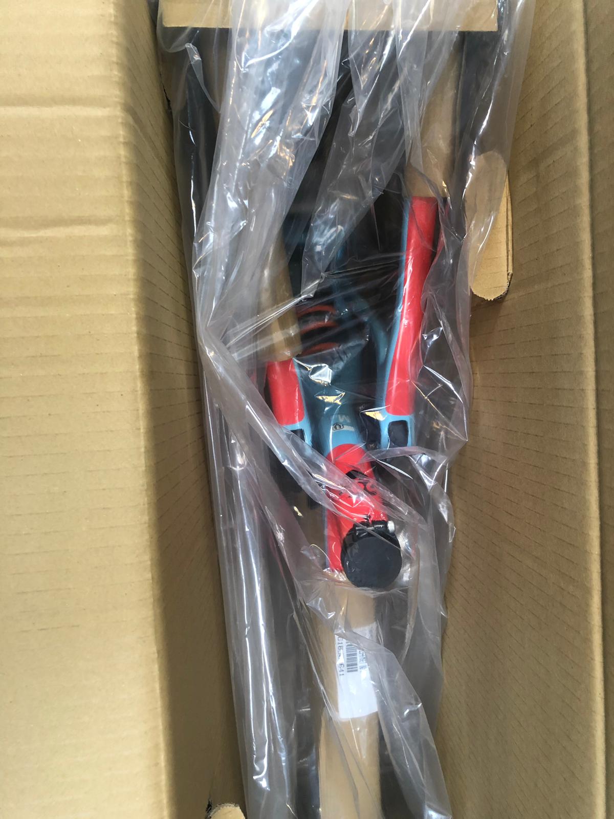

Mein Foxy XR Frame Kit ist endlich da. Falls jemand Interesse am Dämpfer hat, schaut Mal in meinen Anzeigen im IBC nach. ;)
