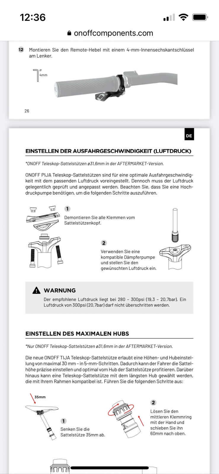

Servus, ich hab mal ne Frage zur Sattelstütze. Ich hab den gesamten Thread durchforstet aber nichts passendes gefunden. Ich wollte den Druck erhöhen, aber anstelle des Ventils ist bei mir nur eine 10er Mutter. Irgendwie seltsam, vorallem weil es in der Anleitung anders beschrieben ist...
Gibt's da eine Möglichkeit oder muss ich mir eine neue Sattelstütze kaufen?

PS, fahre ein Foxy RR von 2019 mit Orginaler Sattelstütze.

Hatte ich auch berichtet. Ist baugleich mit einer Brand-X Sattelstütze.

Vielen Dank für die schnelle Auskunft! Dann brauch ich wohl leider eine neue Stütze...
Oder eine Kartusche, vll passt eine von denen:
https://www.mtb-news.de/forum/t/bon...elstuetze-im-test.808250/page-4#post-17787731
die TranzX gäbe es eigentlich auch:
https://na.tranzx.com/products/replacement-cartridgessind teilweise bei Ebay aus IT zu haben, oder halt hier einen Händler suchen
oder Brand-X von CRC:
https://www.wigglesport.de/brand-x-ascend-dropper-ersatzkartuschehttps://www.chainreactioncycles.com/brand-x-ascend-mtb-dropper-replacement-cartridge/rp-prod200310
oder reklamieren und dann den Ersatz günstig an einen Wenigfahrer verkaufen. So haben wir das idR gemacht.
Wobei eine TranzX Kartusche MIT Ventil auch eine sehr haltbare Stütze ergibt.
