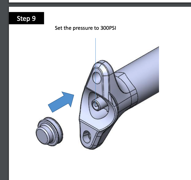

 Hat sich jmd. schon mal um einen Service der On-Off Sattelstütze gekümmert? Meine Spiel in alle Richtungen und mach schon schleifende Geräusche... Im Netz findet man so gut wie nix dazu. MerciSicherlich zu viel, geht richtig gut bergauf, Sag bei 25%Ansich ganz geil, zwei Dinge wundern/verstören:
1) die Leitungseingänge im Steuersatz, ich könnte kotzen
2) sowohl bike als auch mtb magazin schreiben von einem wippenden Hinterbaut? Was ist da los, nicht mal mein Superfoxy, schon gar nicht mein F-Podium wippen, wäre sehr untypisch für einen Mondraker Zero Hinterbau, was meint ihr? eventuell viel zu viel sag eingestellt?
Die Kartusche gibt es als Ersatzteil, anbei die Anleitung, wie man die Stütze zerlegt. Ich habe meine mal auseinandergebaut und mit frischem Fett versorgt. Das Spiel wurde dadurch aber nicht beseitigt.Moin, ne Frage zu den guten alten FoxiesHat sich jmd. schon mal um einen Service der On-Off Sattelstütze gekümmert? Meine Spiel in alle Richtungen und mach schon schleifende Geräusche... Im Netz findet man so gut wie nix dazu. Merci
Hab das gestern auseinander gebaut und alles sauber gemacht. Die Messingstifte scheinen nicht tauschbar. Zumindest ist nicht ersichtlich wie die montiert sind. Eine temporäre Lösung von mir wäre noch drehen gewesen...
Die Dinger gehen wirklich raus zu popeln. Hab sie alle drei umgedreht, geht deutlich besser. Hätte ich auch gleich selbst darauf kommen können...Die sind in der regel nur eingelegt. Mir wäre keine dropper bekannt wo sich die stifte nicht tauschen lassen. Und da es ersatz gibt sind sie tauschbar. Popel mal mit nem kleinen schlitz schraubendreher oder ähnlichem.

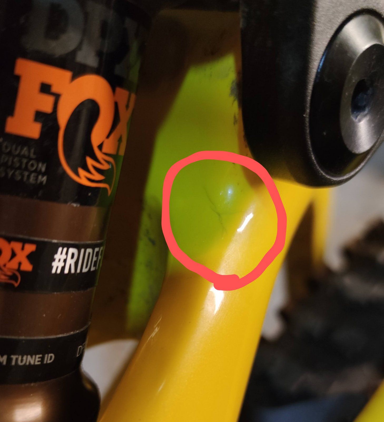

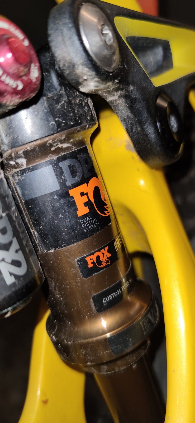

Bin mit dem Schrauben schon fertig und dabei die Suppe aus dem Teich überm Tretlager zu löffeln ..![]()
Oh wo denn was denn?Anhang anzeigen 1385324
Das ist ja nichts, das bisschen Suppe. Nach Rahmenriss muss ich alles tauschen![]()
Oh wo denn was denn?gibts da infos zu?
Oh ok das ist ärgerlich, und die sind ganz sicher nicht nur im lack? Oder machte sich das beim fahren schon bemerkbar?Anhang anzeigen 1385484
Hier rechts und links sind bei mir Risse. Habe dies bei meinem Mondraker Händler reklamiert und werde die Tage einen Neuen bekommen.
Ich habe davon nichts gespürt. Ein ehemaliger Teamfahrer hat mir auf Anhieb die Stellen gezeigt. Er hat den Rahmen trotzdem 2 Saisons gefahren ohne Bruch.Oh ok das ist ärgerlich, und die sind ganz sicher nicht nur im lack? Oder machte sich das beim fahren schon bemerkbar?
Und da soll nochmal einer sagen carbon macht einfach knack und das warsIch habe davon nichts gespürt. Ein ehemaliger Teamfahrer hat mir auf Anhieb die Stellen gezeigt. Er hat den Rahmen trotzdem 2 Saisons gefahren ohne Bruch.
Also erstmal macht das Kunstharz schlapp! Bis dann die Fasern reißen dauert es noch lange ! Ein Verbund Werkstoff gibt ( eigentlich ) nie zu 100% auf einem nach .Und da soll nochmal einer sagen carbon macht einfach knack und das wars
Danke für die info![]()
Ich weiß Tim. Nur hält sich dieses gerücht ja hartnäckig in den düsteren mtb-legenden. Ähnlich wie das Dot schon beim kleinsten kontakt den lack in luft auflöst (etwas überspitzt ausgedrückt)Also erstmal macht das Kunstharz schlapp! Bis dann die Fasern reißen dauert es noch lange ! Ein Verbund Werkstoff gibt ( eigentlich ) nie zu 100% auf einem nach .
Ich Arbeit in diesem Beruf ! Und ein 100% auf einmal versagen kenne ich nicht. Auch bei Alu beginnt es mit Haarriss ( wenn man nicht mit 50km/h in ein Baum einschlägt )Ich weiß Tim. Nur hält sich dieses gerücht ja hartnäckig in den düsteren mtb-legenden. Ähnlich wie das Dot schon beim kleinsten kontakt den lack in luft auflöst (etwas überspitzt ausgedrückt)
