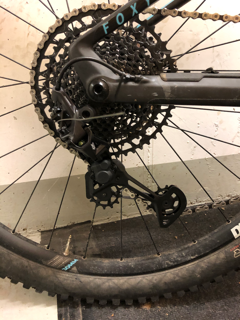

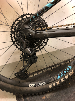

Hallo zusammen,
an mein Foxy 2019 Carbon R habe ich das Sram Schaltwerk gegen Shimano getauscht. Leider sieht das so aus.
Probleme:
  • es steht viel zu vertikal
  • Kette springt auf den kleinsten Ritzeln, da die Umschlingung nicht reicht.
  • Kann es nicht so einstellen, dass es den von Shimano vorgegebenen Abstand zur Kassette hat.
Mondraker verweisst mich auf Email Nachfrage an mein lokalen Händler. Gekauft hab ich das Bike bei Bike24, die haben keine Ahnung.
Laut der Teileliste bei Mondraker gibt es nur ein Schaltauge für das Rad und keine andere Möglichkeit das Schaltwerk zu befestigen.
Was sagt ihr dazu?
Merci
Gibt es hierzu eigentlich was neues? Mir ist gerade mein gefeiltes Shimano Schaltwerk weg gebrochen.
Suche ein bestellbares Shimano 12-fach Schaltauge für ein Mondraker Foxy Carbon 2019.
Merci
