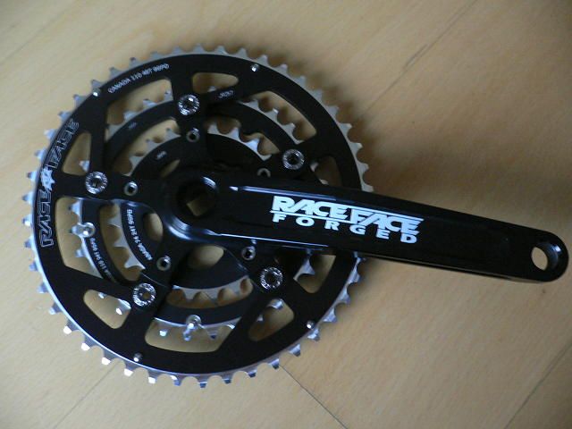

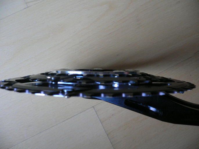

Hallo Race Face Gemeinde.
Wollte schon längst mein Element mit einer Race Face Forged Kurbel verschönern. Habe jetzt endlich die Blätter gekauft (Kurbel hatte ich schon länger). Habe sie gerade zusammengeschraubt und festgestellt, dass die Abstände zwischen den Blättern sehr klein sind. Alle Schrauben sind verbaut trotzdem ist da kein Platz mehr für die Kette. :confused:
Was habe ich falsch gemacht?? :mad:
Hilft mir damit endlich die Shimanokurbel weg kann.
Gruß Nobbi
so hier sind 3 Bilder

das kleinste blatt ist sicher falsch herum montiert !!!!
was fährst du für eine Kette ? noch 8-fach od. 9-fach ??
zauberer089 schrieb:
ich tippe auch auch falschrum :cool:
auf Bild 1&2 siehts so aus, als wären die Steighilfen aussen
Hallo,
sorry das stimmt nicht!
Alle Kettenblätter sind richtigrum montiert.
Wenn du bei Raceface die Schrift lesen kannst ist es nämlich richtig rum.
Aber das mit der Kette könnte stimmen.
Gruß
Klaus
So das Rätsel ist gelöst.
War gerade bei jemanden der sich auskennt.
Kettenblätter waren falschrum d.h. ich habe die Kurbel mit dem Stern
von ober auf das Blatt geschraubt und nicht von unten.
Da musst Du erstmal drauf kommen.
