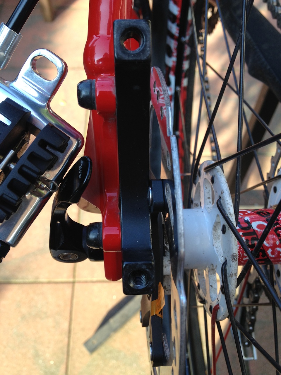

Das oben gezeigte Flash habe ich nicht mehr, dafür jetzt ein 2016er Cannondale F-Si 1 Alloy mit einer 100mm Lefty 2.0.Vorne ist eine Shimano Deore Bremse mit einer 180mm Scheibe verbaut.
Nun würde ich die BL-M615 gerne gegen meine alte XTR Trail BR-M985 ersetzen. Irgendwie passt das aber nicht so richtig. Montiert ist bei der Deore ein Adapter mit ein paar Unterlegscheiben/Distanzringen.
Nun habe ich die XTR montiert, es passt aber nicht - es schleif links wie rechts und es wirkt auch so als käme die Bremse zu nach an das Zentrum der Bremsscheibe heran.
Also habe ich silberfarbene und weiße Scheibe zwischen Adapter und Bremse geschoben. Ein bisschen besser aber so richtig auch nicht.
Benötige ich einen anderen Adapter? Ist die Scheibe SM-RT56M vielleicht zu dick?

Die von Dir eingebauten Scheiben
(sind von Avid, immer eine mit konvexer und eine mit konkaver Fläche zusammen)
bringen an der abgebildeten Position mal gar nix.
wenn müssen sie zwischen Bremse und Adapter rein.
Ich würde aber dünne Edelstahl Unterlegscheiben nutzen.
dann immer eine pro Schraube dazu bis es passt.
Die Scheiben von Avid sind aus Magnesium oder Alu,
die reissen auch gern mal nach ner Zeit.
Und ganz wichtig:
Scheiben ZWISCHEN Adapter und Bremse!

Ich gehe davon aus, das der Aufbau Serie ist. Die konkav konvex Unterlegscheiben gehören zum Shimano Adapter und habe nichts mit Avid zu tun und sollen die Schräge des Adapters ausgleichen.
Bitte hör auf ohne Sinn und Verstand an sicherheitsrelevanten Teilen zu schrauben.
Theoretisch sollte der XTR Sattel eins zu eins mit dem Deore Sattel ausgetauscht werden können. An der Dicke der Scheibe kann es nicht liegen.
Ich habe noch nie einen Shimano Adapter mit diesen Scheiben gesehen.
Ich kenne die nur von Avid Juicy, Elixir und Code.
Edith: ok, scheinbar gibts die jetzt auch von Shimano.
Bei meinen Adaptern waren die nie dabei...
Shimano verbaut die Scheiben wirklich an anderer Stelle, als Avid.

So, bei mir ist der Aufbau so wie auf der Explosionszeichnung von Shimano.
Ich hatte schlicht nicht gedacht, dass man derart viel Kraft zum Zurückschieben der Bremsbeläge benötigen würde. Da war ich wohl einfach zu vorsichtig. Nun funktioniert das aber einwandfrei. :)
