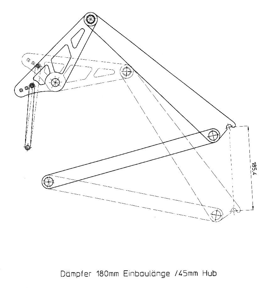

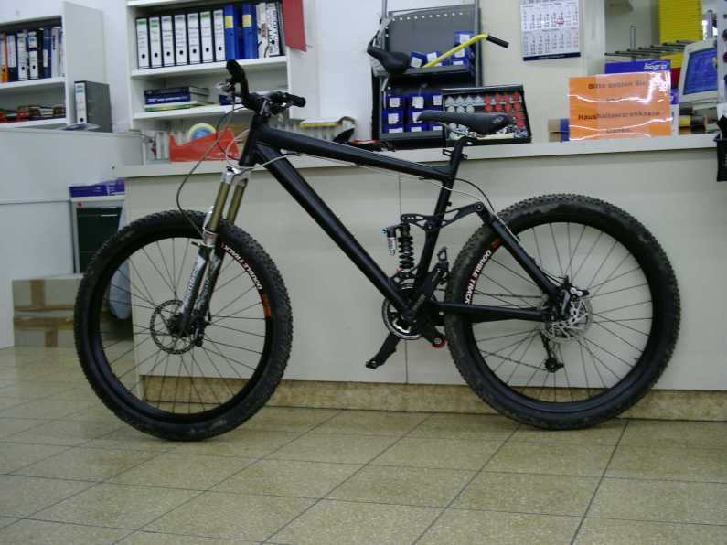

Hallo!
Ich habe gerade Umlenkhebel für mein Moto gemacht, womit ich bei nem 180er Dämpfer auf 185mm Federweg komme. Was würdet Ihr für so ein Paar bezahlen (fix und fertig mit gefrästen Lagersitzen und Kugellagern)?
Das Hebelverhältniss ist recht Moderat um den Dreh 1:3,2 (Habs nicht mehr im Kopf, gebe ich aber noch nach) und die Geo verändert sich auch nicht. Nen bischen steilerer lenkwinkel. Wird aber durch den SAG ausgeglichen
Das Material ist F50 Konstr.Aluminium 10mm dick. Hat die gleichen Festigkeitswerte wie ST50 Stahl. Also unkaputtbar, vor Allem bei der Dimensionierung. Also, schreibt was ihr dafür zahlen würdet. Habe noch welche in Flammendesign, aber da muss ich erst testen, ob das venünftig ist, die Geo ist anders. Habe ich aber auch mal eingescannt(Wird wohl nicht in Serie gehen).
Gruß
Marcus
P.S. In meiner Gallerie sind Bilder von meinem Moto mit alten und neuen Hebeln...

Also, das übersetzungverhältniss für den Dämpfer ist 1:3,21

schon am rahmen getestet ? schlägt auch nix an bei 185mm ?
funzt die wippe auch mit nem 200er dämpfer ?
würd gern wissen wie du die geändert hast...
haste die nach der lagerbohrung (nach hinten) verlängert?
oder einfach n drittes loch für den dämpfer angebracht ?
kannste direkt noch n paar versteifungsbolzen für anfertigen auf der drehbank, die wippe vom moto is ziemlich weich, also unsteif...
mfg, alex
MaHaHnE schrieb:
womit ich bei nem 180er Dämpfer auf 185mm Federweg komme. Das Hebelverhältniss ist recht Moderat um den Dreh 1:3,2
Wenn ich richtig rechne, brauche ich bei 185 mm Federweg und einer Übersetzung von 3,2 einen Dämpferhub von 57,8 mm.
Welcher 180 mm Dämpfer hat so viel Hub?
Ich komme bei meiner Wippe mit nem 190er Fox Vanilla RC auf 180 mm und hab da schon ein Verhältnis von 1 : 3,4.
@ MaHaHnE: Hi! Wir haben ja schon zu dem Thema gemailt...
Aber ich wollte mal was zu deinem Rahmen sagen: Mir sieht das nicht nach nem Chaka Moto aus, sondern nach nem Vortrieb und das hat leider nen integrierten Steuersatz (SteffenScott hat jetzt diesen Rahmen)!
Man erkennt den Rahmen an den unrunden Rohren (zum Steuerrohr hin) und an der Dämpferaufnahme, die an einer anderen Stelle ist, als beim Moto und seinen ganzen Clonen! Außerdem hat das Moto nen asymetrischen Hinterbau und deins und das Vortrieb nicht! Oder ham sie das Moto 04 etwa so verändert? Glaube ich kaum...!
Und ich wundere mich auch, wie man mit nem 180er Dämpfer mit 45 mm Hub so viel Federweg bekommen soll! :eek:
DIe original Wippe von deinem Bike sieht aus, wie die vom Vortrieb und das hat max. 130 mm. Irgendwie is das seltsam, mit 183 und 193 mm Federweg, oder? :confused:
Ich meine, klar würde ich gerne für so wenig Geld nen Rahmen mit solchen Eigenschaften kriegen, aber stimmt es denn überhaupt?
Und dann die Frage mit dem Steuersatz...
Wenn du mir z.B. eine Wippe für das Radon (also Moto 03) machen würdest, wieviel Federweg kommt dann dabei raus? Da ist nen 210er Dämpfer mit 60 mm Hub drin. Muss der durch nen kleineren ersetzt werden, oder wie geht das?
Greets, MW !!! :bier:
qu.atsch.
mach dir ne pappschablone und guck vom original ab...entweder du machst n dritten befestigungspunkt nach innen, schau ob das mit dem dämpfer passt, oder du verlängerst die wippe nach hinten...
das ganze zu einem fräser deiner wahl und feddich...wird nur nich billig...

MaHaHnE schrieb:
.. F50 Konstr.Aluminium... Hat die gleichen Festigkeitswerte wie ST50 Stahl. Also unkaputtbar.......
willst du dich selbst verarschen?
1. st50 ist SCHROTT
2. F50 Konstr.Aluminium klingt arg komisch
nimm lieber was vernünftiges, oder check auch wie´s mit rißvortschritt und bruchdehnung aussieht.....
Federweg: Ich habe den Kompletten Rahmen vermessen und auf CAD gebracht. Daher die Federwegsangabe. Habe den Flammenhebel bei mir dran. Messe heute nochmal nach. Aber wie gesagt ausgemessen und abgezeichnet und die Max.-stellungen überprüft.
Material: ST50Schrott? (Schau mal auf die Werte...) Was wollt ihr mit dem Bock anstellen. Ich denke mal pro Hebel 1,6 Tonnen belastung in vertikaler Richting sind OK, oder nicht?
Alu wird auch in Klassen aufgeteilt (f28/.../f50) Und es nennt sich konstruktionsalu bei uns. Wird anstelle von hochwertigem Stahl genommen um schnell was auszuprobieren. Ist halt leichter zu verarbeiten. Ich wiege 89kilo und fahre NICHT zimperlich und springe gerne weit und joch und es hat sich noch nicht mal ansatzweise etwas verformt, wie es aber bei den originalhebeln der Fall war...

Ach ja, ihr dürft bei der Federwegsberechnung bei einem Viegelenker nicht nur das übersetzungverhältniss des Umlenkhabels berücksichtigen, sondern auch die Anlenkpunkte am Hinterbau und die Kettenstrebenlänge...

NACHTRAG:
du hast den "flammenhebel" dran gebaut??? gehen diese "flammen" komplett durch? also "löcher" im material??
Also die Legierung ist eine AlZnMg Leigierung.
Dynamische belastungen sind durchgerechnet. Und auch bei dynamischer Belastung bekommst du nie im Leben 3 Tonnen drauf. Davor reissen die Schweissnähte am Rahmen oder der Dämpfer knackt.
ich sagt nur, es hat fast die Werte vom ST50 Stahl, was für Alu nicht schlecht, sogar sehr gut ist. Fände ich auf jeden fall gut, wenn Du das nächste mal nicht gleich auf Frontalkurs gehst und vernünftig nachfragst. Denke Du magst es auch nicht, wenn man Dich pauschal als Nichtwissenden sich selbstverarschenden Typ darstellt. Nur so am Rande...
Die Flammen gehen durch. Genug Material ist vorhanden. Das Teil wird jedes mal nach dem Fahren überprüft, ob Haarrisse drin sind o.Ä. Bis jetzt nicht. Aber den Hebel zu verkaufen is nicht, weil bei dem Design ist es mit dem ausrechnen der Belastungsgrenze sehr schwer...
Gruß
Marcus

Also der Hinterbau wird nicht weicher, weil für die Umlenkhebel ist wesentlich stabileres Material genommen worden als die Originalen. Das passt schon alles. L Hinterbau ist super steif. zumindest Steifer als mit den originalhebeln (haben sich auch mit der Zeit verbogen...)
und was meinst Du mit den Bolzen? Wenn ich zwischen den Hebeln einen Bolzen als Versteifung setze, dann schlögt der Bolzen am Sattelrohr an.
Also zu aller Beruhigung, der Bock läuft jtzt perfekt und is stabiler als vorher.
Es sei denn, du dachtest, dass ich den Hinterbau komplett neu gemacht habe. Is nicht so, sondern nur die Umlenkhebel.
