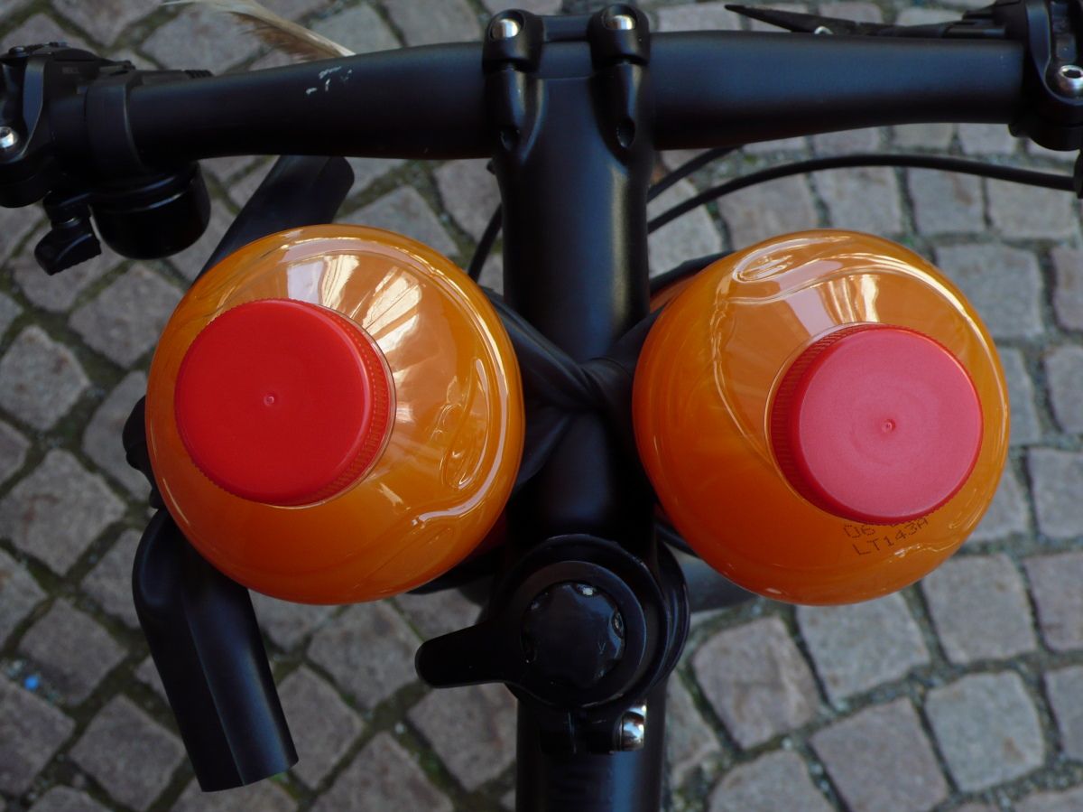

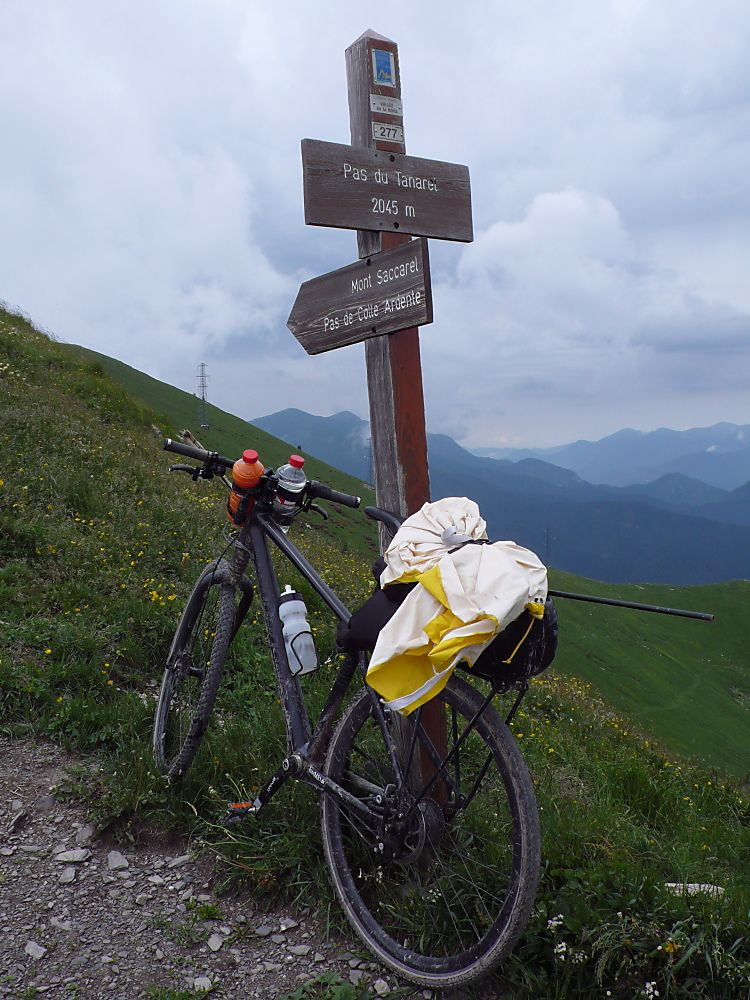

Wenn dein Lenker so leer ist wie auf dem Foto, dann geht's auch deutlich minimalistischer:
- zwei Teilstücke Fahrradschlauch mit auf die Tour nehmen
- [nur] bei Bedarf den zusätzlichen Getränkevorrat in Form von 2 taillierten PET-Flaschen beschaffen
- Schlauchstücke in 8-Form um Flaschen sowie über Vorbau / vors Steuerrohr
fertig. Kostenlos, fast gewichtslos, vor und nach der Nutzung kein Gepäckvolumen.
Funktioniert auch noch, wenn der Tank einseitig leer ist.
