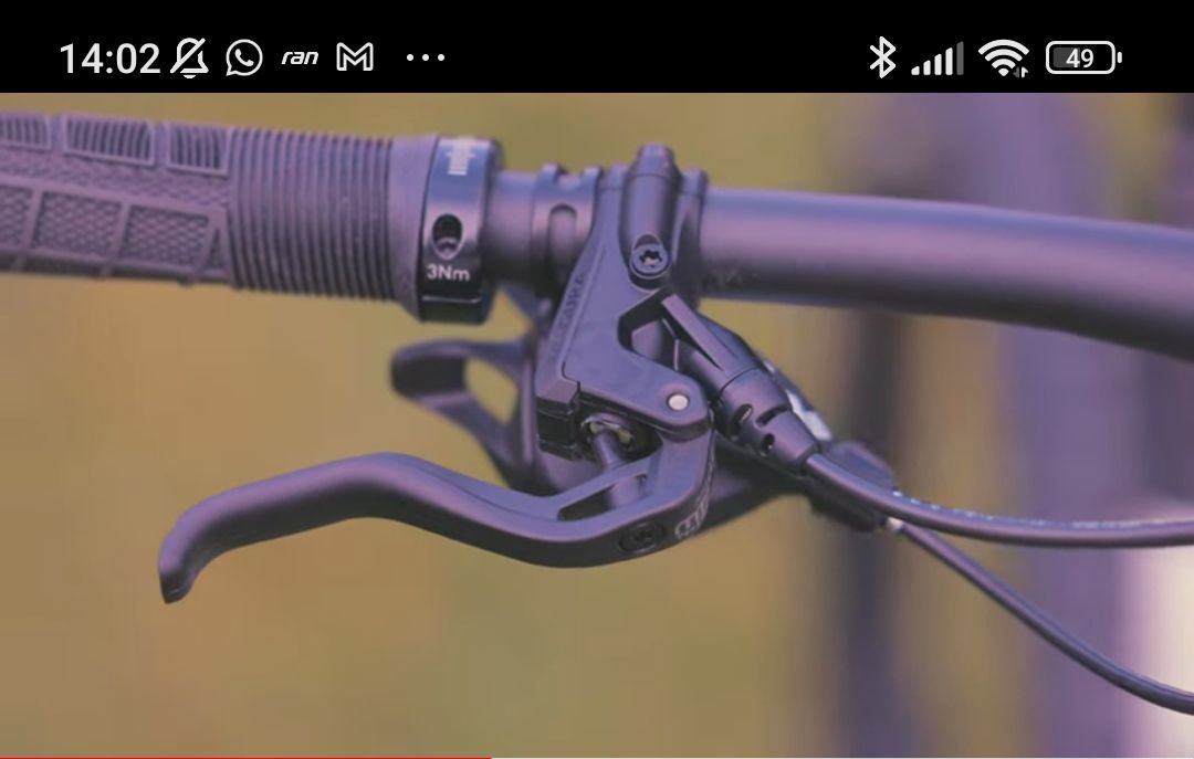

Ist das der normale Trigger oder der hc1 für einen Finger?
Das ist der Hebel von der MT Sport...jedenfalls kein HC1
Denke Cube hat die Hebel/Geber der MT Sport mit den Sätteln der MT5 kombiniert.
Jo !
Nochmal jo !
Ergänzung: Der Geber der MT Sport hat einen anderen Kolbendurchmesser als der Originalgeber der MT5. Durch dieses andere hydraulische Übersetzungsverhältnis hat die Kombi MT Sport-Geber mit MT5-Sattel eine geringere Bremskraft als das "Original".
Ausserdem ist der Bremshebel am Geber der MT Sport aus Kunststoff, was sich beim Bremsen etwas "gummiartig" anfühlt.
Wie ein Vorredner bereits schrieb kann man mit etwas Kraft den Bremshebel bis fast an den Lenker ziehen.
Das ist nicht jedermanns Sache.
Mehr "Bumms" als bei einer Shimano XT 2 Kolbenbremse ist trotzdem da.
