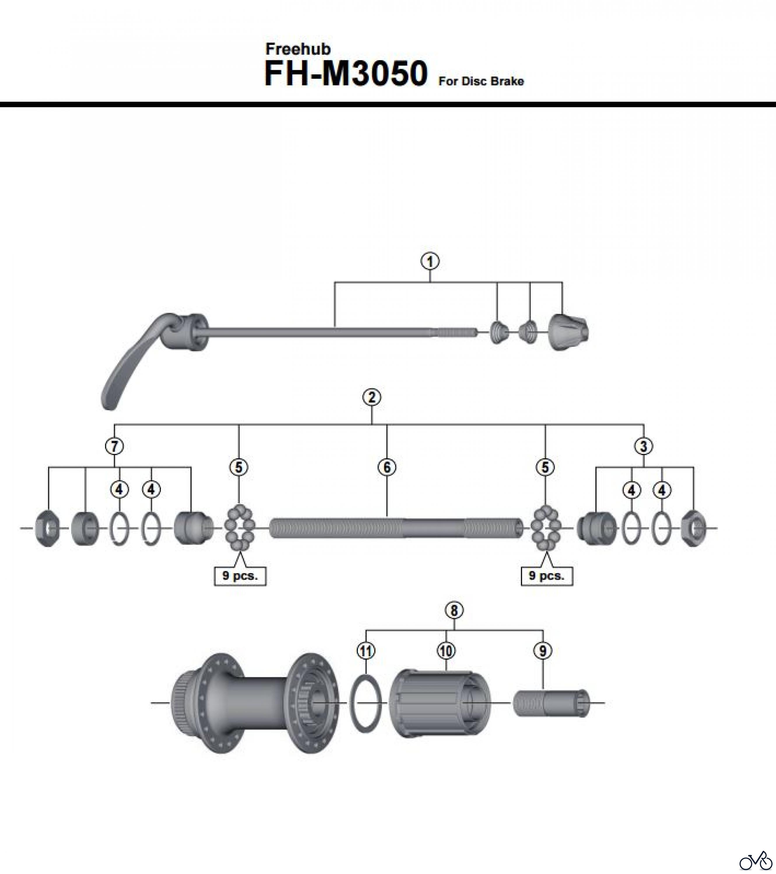

Ich hab an meinem Canyon Neuron im Hinterrad die Shimano FH-M3050 Nabe verbaut.
Nach ca. 250km im Gelände habe ich jetzt ein Ordentliches Spiel bemerkt.
Wir (paar erfahrene Biker und ich) haben dann versucht die Nabe nachzustellen.
Ist aber alles festgedreht. Mehr geht nicht wirklich. Die Kassette hat leider auch 1-2mm Spiel.
Kann das sein, dass die jetzt schon Defekt ist oder muss ich es nochmal in Ruhe mit richtigem Werkzeug dafür probieren? Hat jemand Erfahrungen mit dieser Nabe ?
Das ist ne 08/15 Konusnabe...
Hat die Achse Spiel?
Du musst die Konterung lösen, nachstellen und wieder festkontern. Du brauchst einen 17mm Schlüssel (besser zwei) und einen 15mm Lagerschlüssel (oder passend dünn geschliffenen 15er Maulschlüssel)
Am Besten die Kassette runter dazu.
Links öffnen und Mutter und Lagerkunus entfernen, die Achse nach rechts durchschieben.
Beide Seiten je 9 Lagerkugeln. Das kannste putzen, reichlich fetten und alles wieder zusammenbauen.
Die kugeln mit Fett reinkleben, sie bleiben dann an Ort und Stelle kleben.
Wenn keine Einstellung zwischen Spiel und Achse schwergängig möglich ist, sind die Lager defekt.
Einstellerei braucht etwas Geduld - lieber dezent Spiel lassen (Lebensdauer), durch den Schnellspanner wird das Lagerspiel eh nochmal geringfügig kleiner.

Solche Naben sind recht einfach gemacht => du kannst irgendeine passende Shimanoachse, falls die gebrochen oder verbogen ist, nehmen.
Konen gibts einzeln, Kugeln auch.
Man kann die eigentlich immer günstig instandsetzen.
Kugeln und Konen auf Pitting prüfen, gegebenenfalls neu.

Konuslager muss man halt verstehen. Dann ist es das Einfachste auf der Welt.
Die Kugeln laufen direkt auf den Konen. Also muss der Konus genau an der richtigen Stelle auf der Achse sein. Damit der da auch bleibt, wird die Kontermutter gegen den Konus geschraubt (Achse und Konus dabei festhalten). Aber danach stimmt das eingestellte Spiel meistens nicht mehr, also muss man oft mehrmals Einstellen und Kontern.
Der Freilauf hat seine eigene Lagerung; das Spiel wird in dem Fall mit hauchdünnen Distanzscheiben eingestellt. Freilauf öffnen ist viel fummeliger als Nabe öffnen.

Blöd ist aber daß sich bei Shimano meißt die Konterung des rechten Konus löst ... Manchmal frage ich mich wie man solche saumäßige Montagequalität überhaupt zustande bekommt :aufreg:
Ist aber nicht wirklich ein Beinbruch.
- Kontermutter bis an den Konus randrehen (also wenn rechts die Konterung lose ist)
danach:
- links Kontermutter lösen, muß nicht komplett abgeschraubt werden, aber soweit daß man den linken Konus so weit herausdrehen kannum am rechten den Schlüssl ansetzen zu können.
- rechts Konus kontern
- links den Konus an die Kugel randrehen, dann die Kontermutter an den Konus. Leicht "vorkontern"
- meißt kann man dann mit dem 17er Konus und Kontermutter gemeinsam zum Einstellen des Spiel "weiterdrehen"
- Spiel (ewig fummeliges Getue) einstellen
- zum finalen Kontern dann links den Konusschlüssel und den 17er erstmal nur "ansetzen". So daß mit einer Hand beide gegeneinander verdreht werden können. Iss nix für Linktatsche :D
- rechts an der Kontermutter einen 17er ansetzen um gaaanz leicht gegen die Drehrichtung der linken Kontermutter gegenhalten zu können
- jetzt die beiden Schlüssel links gegeneinander (mit einer Hand :D ) drehen.
- Spiel kontrollieren
