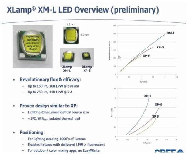

Seit ein paar Tagen existiert ein (vorläufiges) Bild zur neuen Cree, wonach sich die Chipgröße abschätzen läßt - etwa auf MC-E Niveau:
Ich hoffe mal, daß künftige LED-Fortschritte nicht mit weiteren "Aufblasen" der Chips einhergehen.
wobei ja eigentlich n größerer Die für uns gar nicht so schlecht ist,
schließlich wird doch immer der "sooo enge Strahl" bei vielen Led-Lampen kritisiert.
gleiche Helligkeit bei breiterem Strahl, was wollen wir mehr?
Die XM-L hat sich mächtig Zeit gelassen, scheint jetzt so langsam in die Gänge zu kommen, wohl innerhalb der nächsten Wochen erhältlich.
http://www.cree.com/products/xlamp_xml.asp
Maximalstrom nun also gleich 3A, macht Sinn wenn schon die XP-G mittlerweile 1,5A darf.
Effizienz kein echter Quantensprung, aber da muß man halt abwarten welche Bins wann verfügbar sein werden (und was die Realität vom Datenblatt unterscheidet).
Die übliche Phase wo es nur irgendwelche bescheidenen :frostig:-White-Bins gibt, werd ich jedenfalls entspannt auslassen...

Ich habe hier zwei XM-L (T5) liegen (kein Cutter;)) und hoffe das ich nächste Woche zum Testen komme. Aber im Datenblatt wurde ja schon stark relativeirt, da ist von rund 260 (T5 280) lm bei 0,7A die Rede. Das sind etwa 130lm/W. Bei 3A (>10W) sind es 845 (T5 910) lm, also schon deutlich unter 100 lm/W und eigentlich gar nicht mehr so viel mehr als eine P7/MC-E bei ähnlicher Bestromung. Wenn überhaupt die Werte eingehalten werden. Das ganze bei einem recht großen Chip der wohl auch nicht besser fokussierbar ist als die MC-E.
Kurzum: Auch wenn die Werte eingehalten werden ist diese LED absolut keine Revolution...
