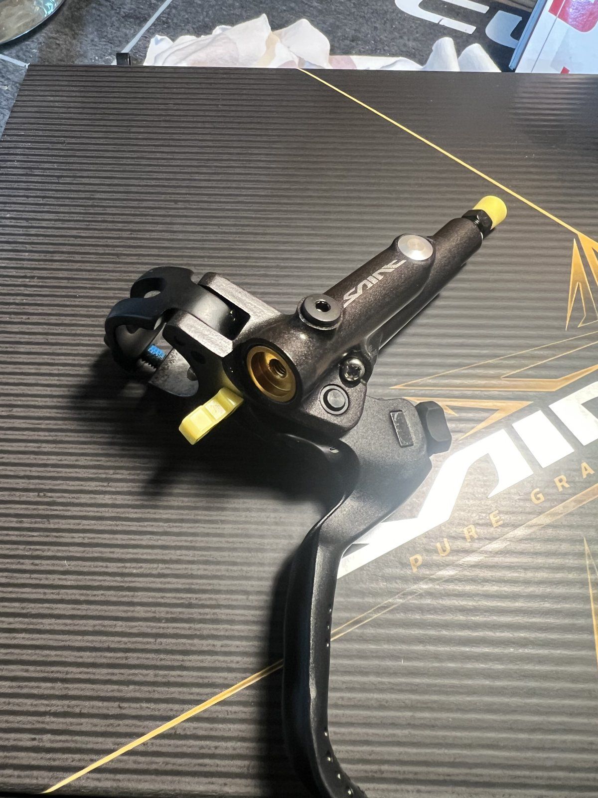

Hallo, ich habe mir neue Saints zugelegt, und nun ist am Geber hinterm Griff ein ziemlich fest sitzender gelber Block. Gibt es nen Trick diesen zu entfernen oder ist tatsächlich Kraft mit einer Zange notwendig?
Ja, feste ziehen. Ist bei den J-Kit drin, damit du nicht den Hebel drückst und damit den Verschlussstopfen aus dem Leitungsanschluss schießt. Der ist nämlich nur von einem O-Ring gehalten (auch kräftig ziehen, etwas wackeln).
Der Geber ist ab Werk kpl befüllt und entlüftet.
Deswegen der Stopfen und die Transportsicherung.
Hinter dem Stopfen ist auch schon eine Olive im Geber eingelegt
