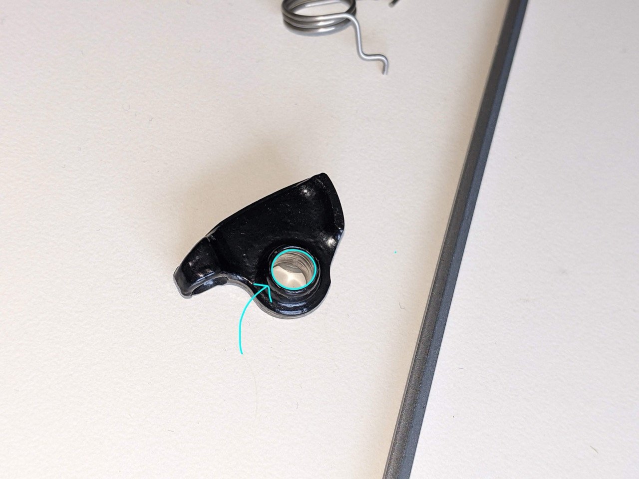

Lohnt sich das Upgrade auf kugelgelagerte Bremsgriffe bei der Code? Ich hab hier eine Code Stealth Bronze, bei der der Griff auf Bushings mit einem Pin gehalten wird, und der dadurch recht rumwackelt.
So wie ich das verstehe, kann man die Bushing plates gegen 1/8x3/8x5/32 Kugellager tauschen.
Das Griffstück selbst wird dann mit zwei schrauben statt dem Pin befestigt – dazu braucht es wohl ein Gewinde im Bremsnockensatz, das die Bronze Variante nicht besitzt (der im ersten beitrag verlinkte anscheinend auch nicht – wie montiert man den in den höherpreisigen Hebeln?).

Ist das das gleiche Teil wie bei Silver und Ultimate Bremsen? Wenn ja, gibts dann eine Art Gewindeeinsatz, der in das Loch gesetzt werden kann, wo eig der Pin steckt?
Hier der Bremsnockensatz aus der Bronze.
Einzeln kann man die anscheinend nicht nachkaufen, da in der Baugruppe Hebelgriff enthalten.
musst aber wohl neue hebel(ganzer griff)?!...
glaub, dein alter link hat schon gestimmt... :daumen: Das Griffstück der Code Ultimate etc ist auch mit der Bronze kompatibel, weil die im gegensatz zur Code R SwingLink hat.
btw auch der bremsnockensatz ist wohl identisch zwischen Bronze, silver und ultimate; die beiden kleinen schreiben werden wohl über ein Gewinde (pink umrissen) verbunden bzw. da reingeschraubt, die graue gewindehülse wiederum steckt wsl in dem blau umrissenen bushing dings:

Mann, wenn man die beiden teile kaufen könnte, gäbs nen easy weg, die code bronze hebel kugelgelagert zu bauen :heul: Mal sehen ob ich die iwo bekomme / drehen lassen kann?
Alles unsinn, siehe unten
dein geber(bronze?) hat aber wohl keine kugellager....(auf den bildern sind zwar teilweise schrauben,aber glaub keine kugellager(grösseres loch))
https://team.bikeparts.com/2024/12/03/sram-code-stealth-ultimate-vs-silver-vs-bronze/
ich glaub du musst den ganzen geber wechseln(wie code r zu rsc)
hm ja du hast recht, die kugellager würden vom außendurchmesser nicht in das pin loch der bronze geber passen (das hat eher so 7 1/2 mm durchmesser statt 9 1/2 ). Das hab ich völlig übersehen. Und selbst wenns kleinere, passendere Kugellager gäbe, würde ja glaub ich die ganze assembly ausm geber fallen.
