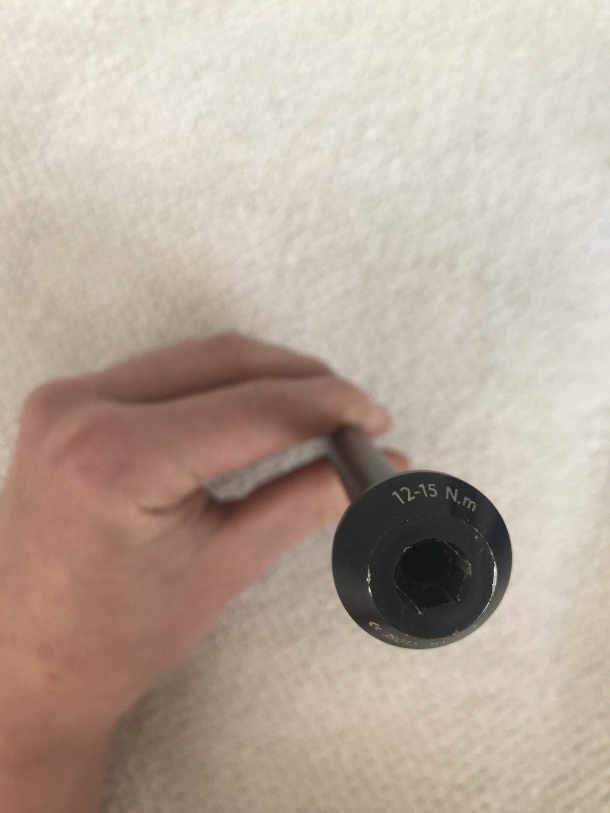

Hallo mir ist gestern meine Steckachse gebrochen und deshalb muss ich jetzt eine neue kaufen aber ich weis nicht ob ich da mehr als die einbaumaße beachten muss oder ob das schon reicht deshalb wollte ich nachfragen. Die Maße sind 148x12, ich hänge unten noch ein Bild an von der kaputten Achse
Um was für ein Bike geht es denn?
Die Steigung kannst du messen. Einfach von Gewindespitze zu Gewindespitze messen, Die Steigung ist der Abstand zweier Spitzen zueinander. Am Besten über einen größeren Bereich. Das Maß dann durch die Anzahl der Spitzen teilen.
https://www.commencal-store.de/PBShoppingCart.asp ich habe glaube ich die steckachse gefunden im Commencal Store aber da kostet die inkl. Versand 78 Euro und der Versand würde normalerweise 2 Wochen dauern bis es bei mir. Vielleicht gibt es ja eine andere gleichgebaute Achse die man in einem Deutschen Shop bestellen kann und die nur ein paar Tage dauert bis sie da ist wenn nicht muss ich die halt bestellen
