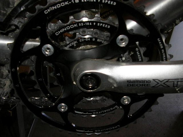

Hallo,
hab grad mal ein paar Bilder gemacht.
Kurbel XT 2002,Kettenblätter Chinook von TA.
Na ja,vielleicht seht ihr was.
Gruss Frank

wofür sind denn diese 3-Pfeile auf den KB..??
doch nicht etwas das die zur Kurbel stehen sollten..oder..??
Nein,die Pfeile sind dafür da, das man das mittlere und kleine Blatt in richtige Stellung zum grossen Blatt bringt.
Am grossen Blatt(gegenüber der Pfeile) ist dieser Bolzen um das einklemmen der Kette zwischen kurbel und Kettenblatt zu verhindern.
Gruss Frank
