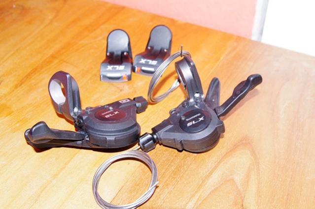

@LaCarolina: schade (nee, für DICH nicht schade ;) ) dass Du da unten so weit weg am Mittelmeer wohnst, ich habe nämlich einen Satz 2x10-fach SLX Schalthebel hier liegen, nur 300km benutzt... Mit Versand würde sich das aber wahrscheinlich nicht lohnen!?

Wahrscheinlich nicht, Versand und hier die Bankgebühren dazu, lohnt sich wohl nicht, schade.
Die Schalter hab ich bei H&S für 35 € gesehen und werd die wohl auch bestellen, eine Freundin bestellt auch was, dann beträgt der Versand nur 3 €.
