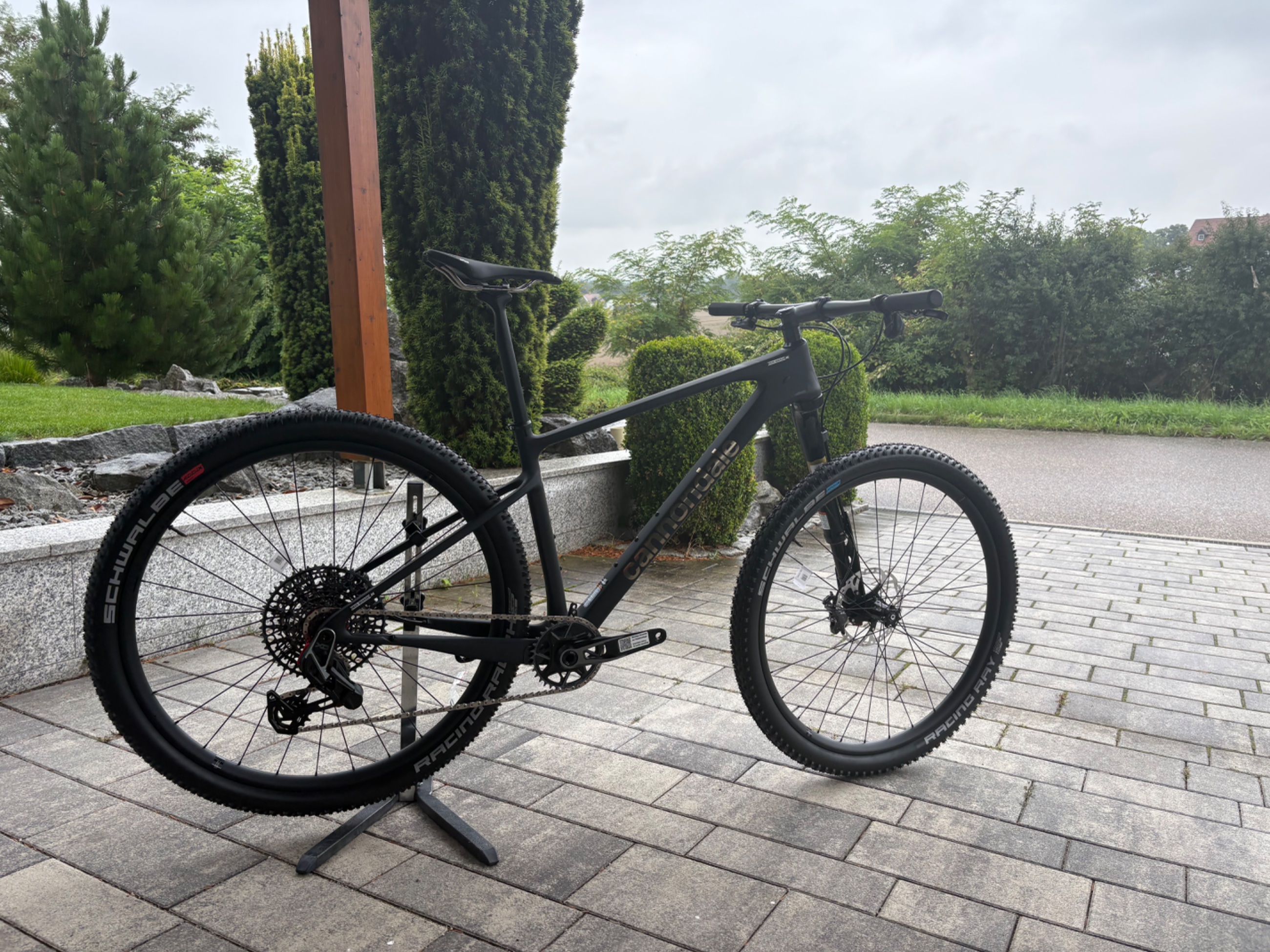

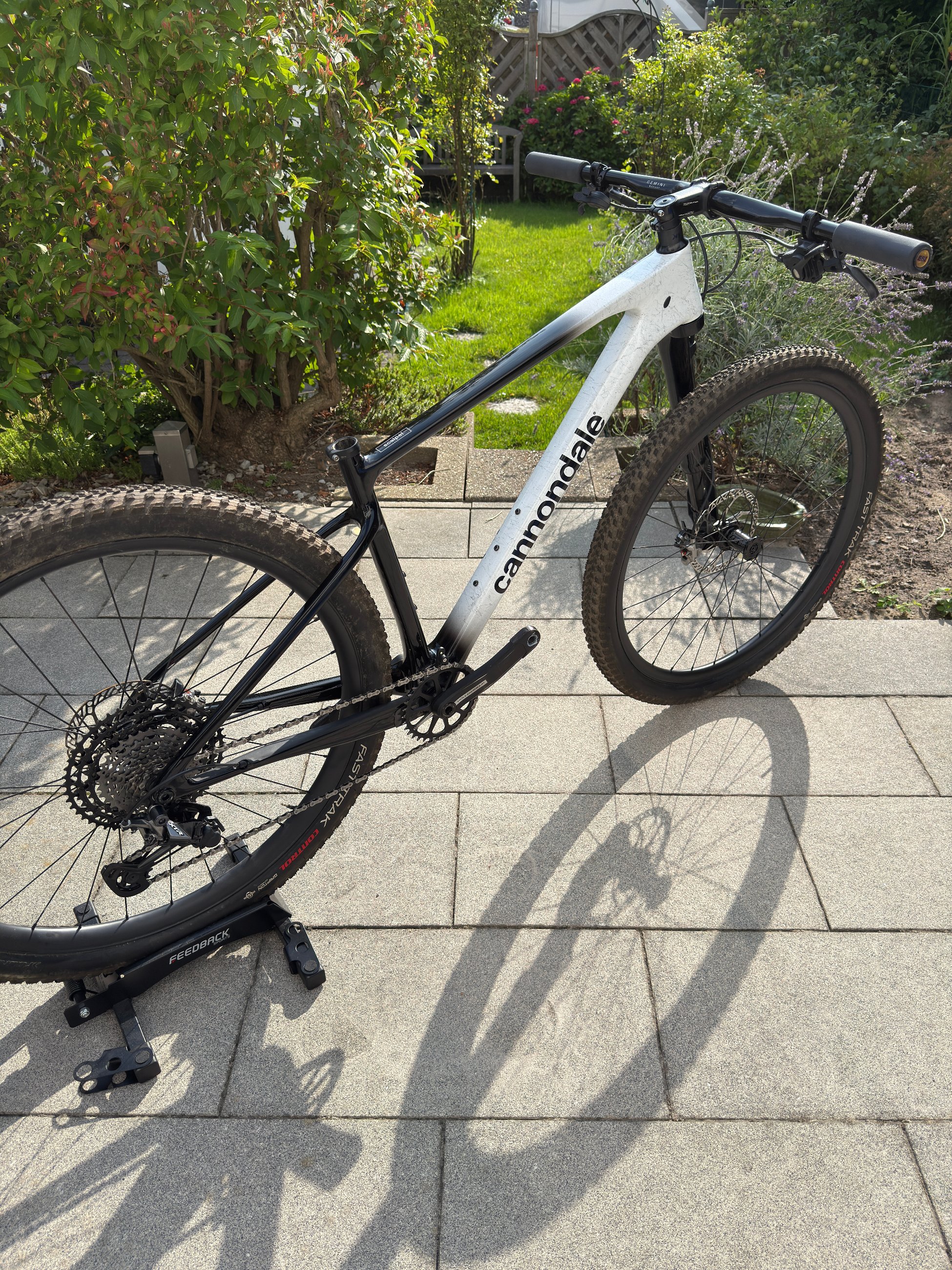

Guten Abend,

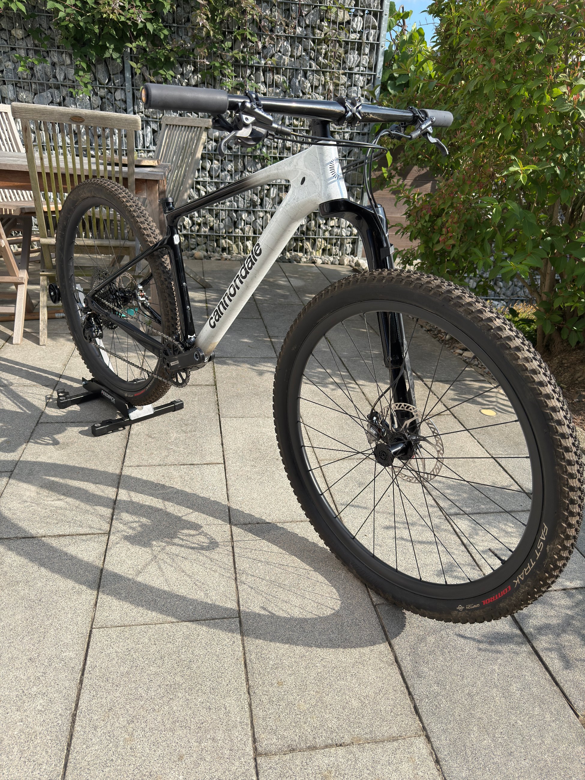

wer noch ein paar Teile sucht, um sein Scalpel HT ein wenig zu verschönern/erleichtern: ich löse derzeit mein Scalpel HT Hi-Mod 1 auf. Prinzipiell kann alles erworben werden; bei Interesse/Fragen gern eine PM an mich.
  • Lefty Ocho Carbon mit 110 mm Federweg und Remote Lockout
  • Shimano XTR Schaltwerk und 12fach Kassette (10-51)
  • Shimano XT Shifter
  • Cannondale HollowGram 170 mm Kurbel mit 34T Kettenblatt
  • Shimano XTR Race Bremse mit Trickstuff Bremsscheiben und Extralite Schrauben
  • Gemini Wässat Lenker mit Performance Layup in 760 mm Breite (kürzbar)
  • FSA -12° Vorbau
  • Laufradsatz von customcyclewheels aufgebaut: Nextie Omega Felgen (37 mm Außenweite, 29 mm Innenweite, 285g je Felgenring); Tune Cannonball 2.0 Vorderradnabe; Nonplus Components Hinterrad Nabe; Sapim CX Ray Speichen
Den Rahmen selbst gäbe ich günstig ab, da ich mir durch einen Steinschlag unterhalb des Tretlagers leider eine ordentliche Macke reingezimmert habe.

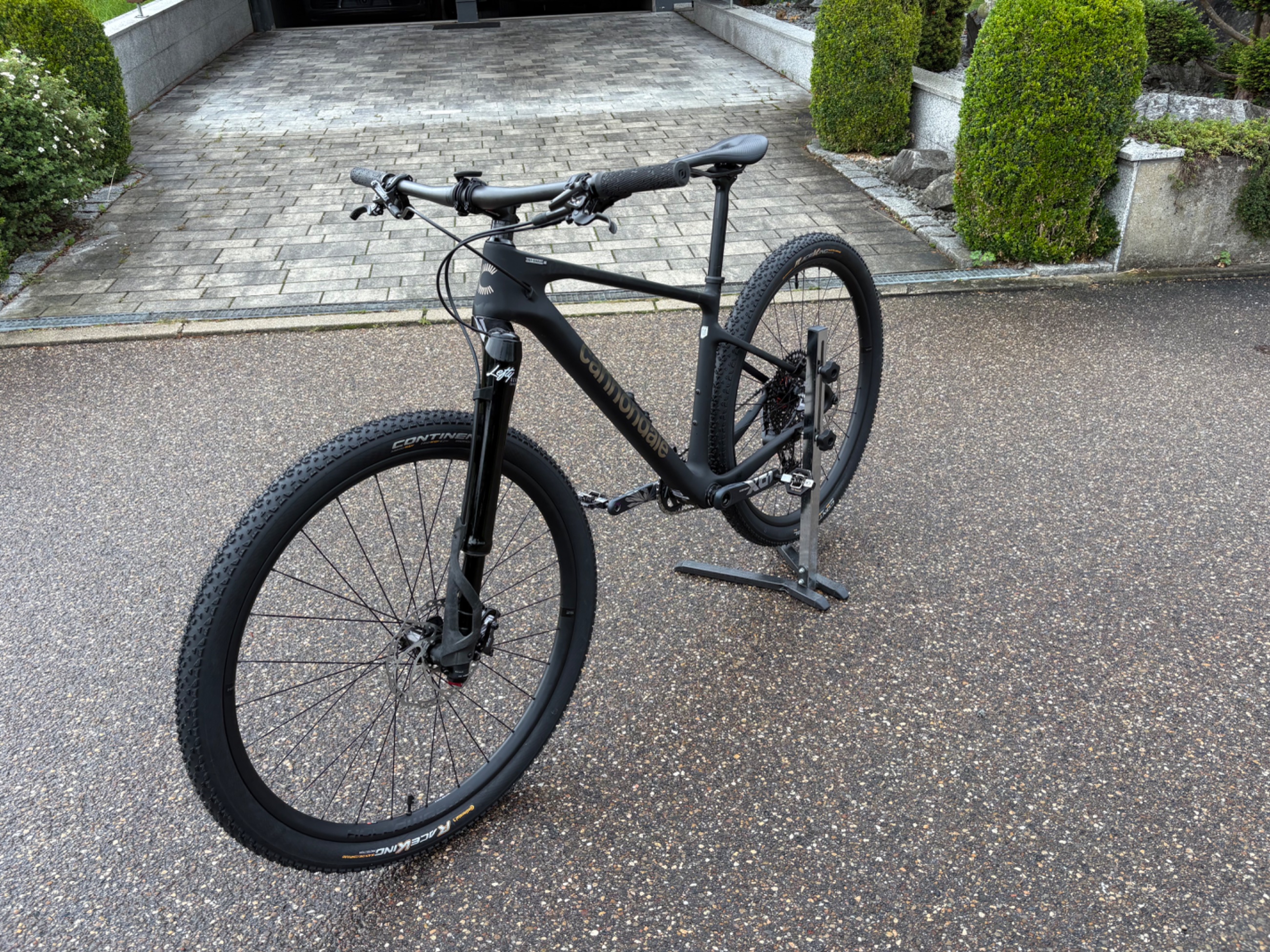

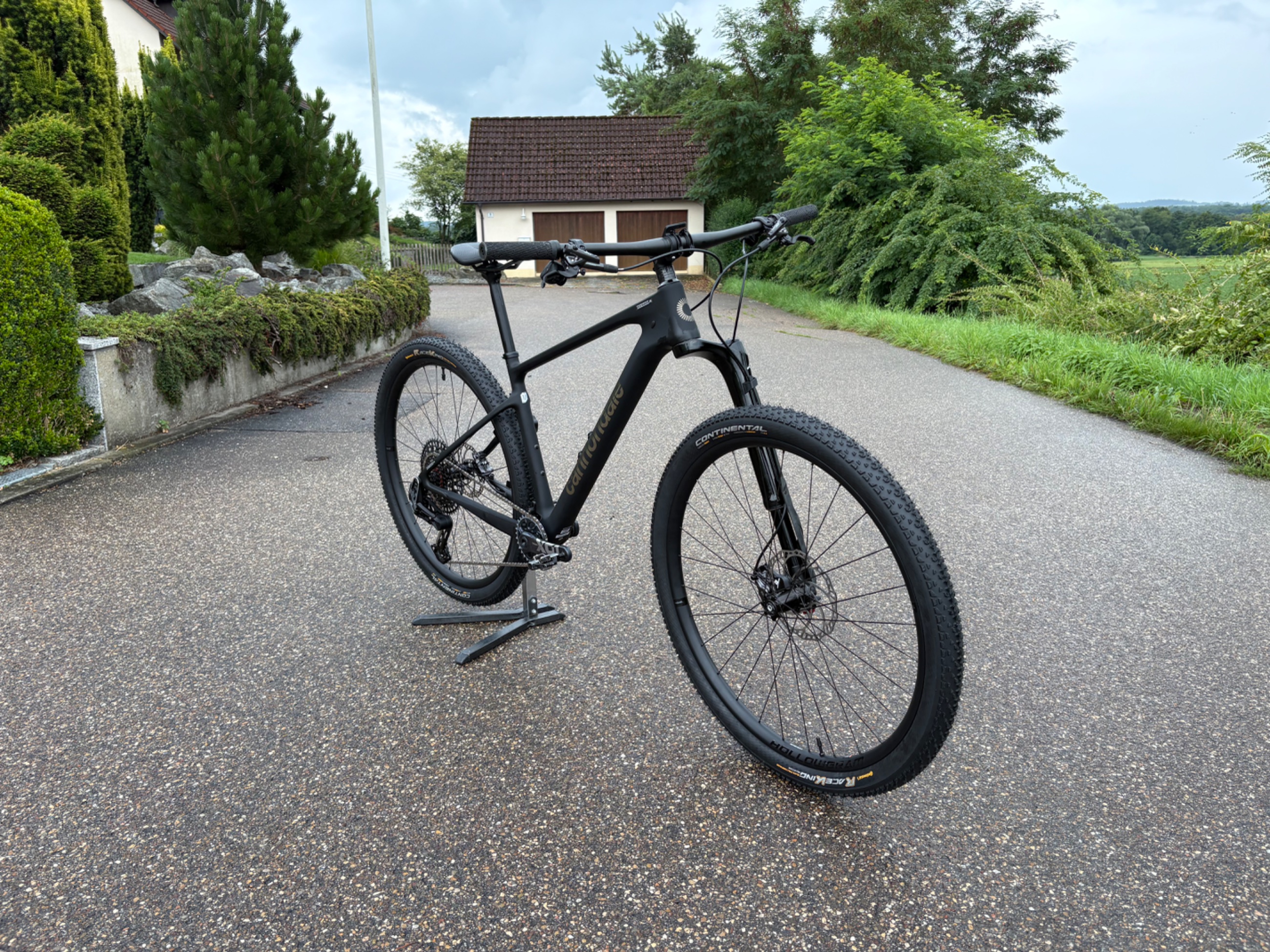

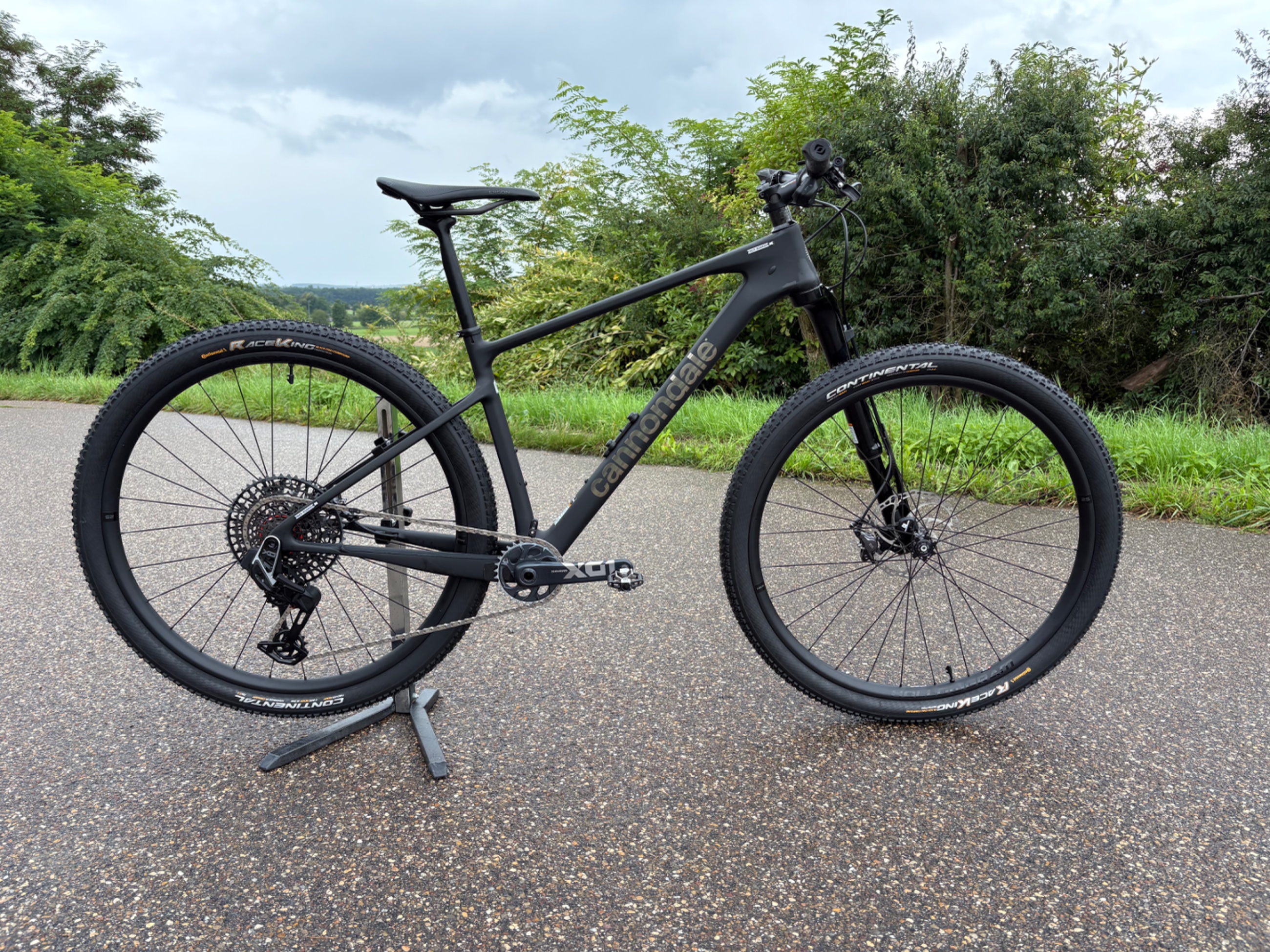

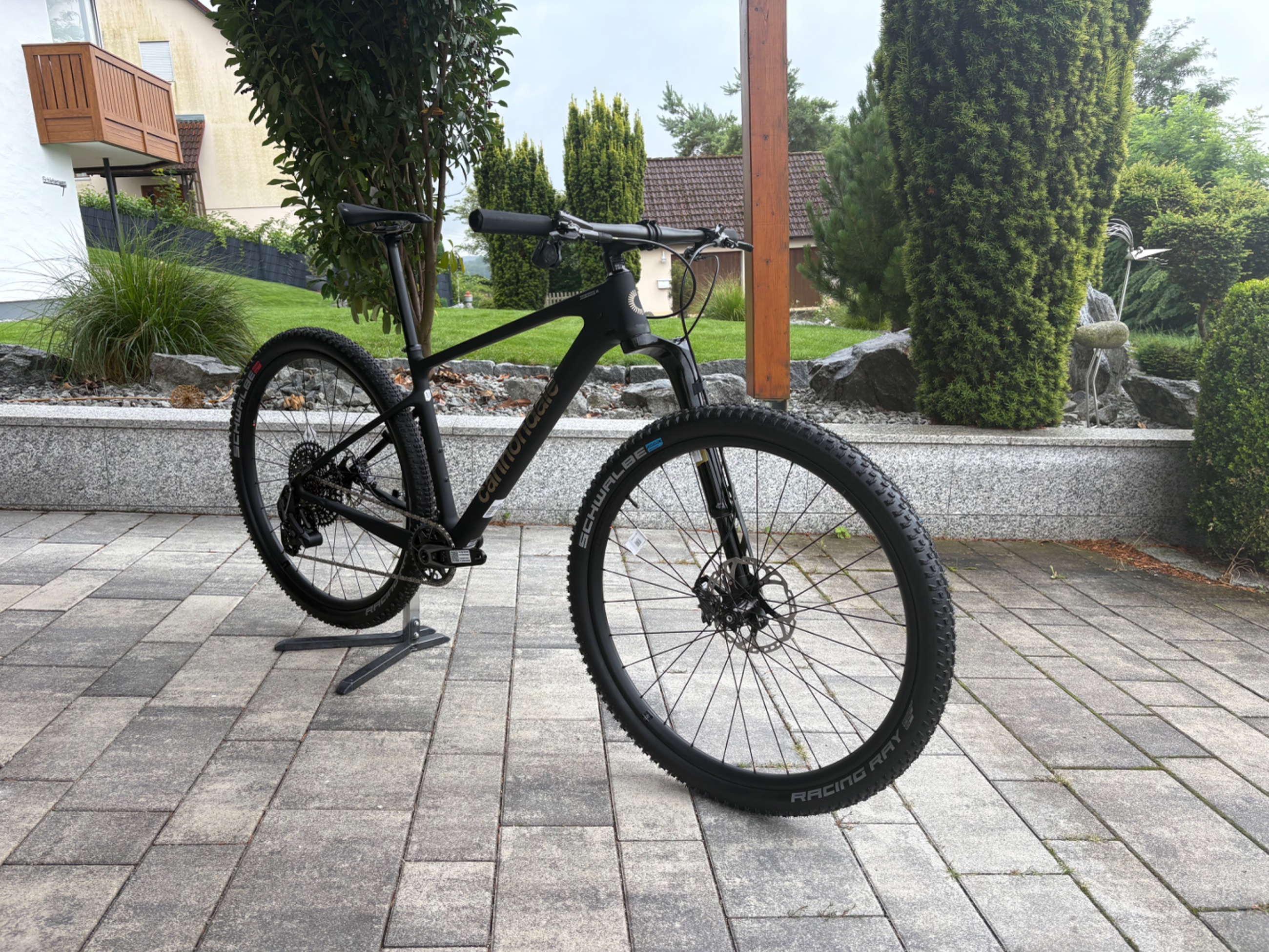

Jetzt mit anderen Reifen, tubeless montiert, anderer Sattel, Bremsscheiben, Kurbel,Griffe und inklusive Pedalen, Flaschen und Navihalter.
Spacer, Vorbau und Lenker sind noch nicht final, wird die erste Fahrt ergeben

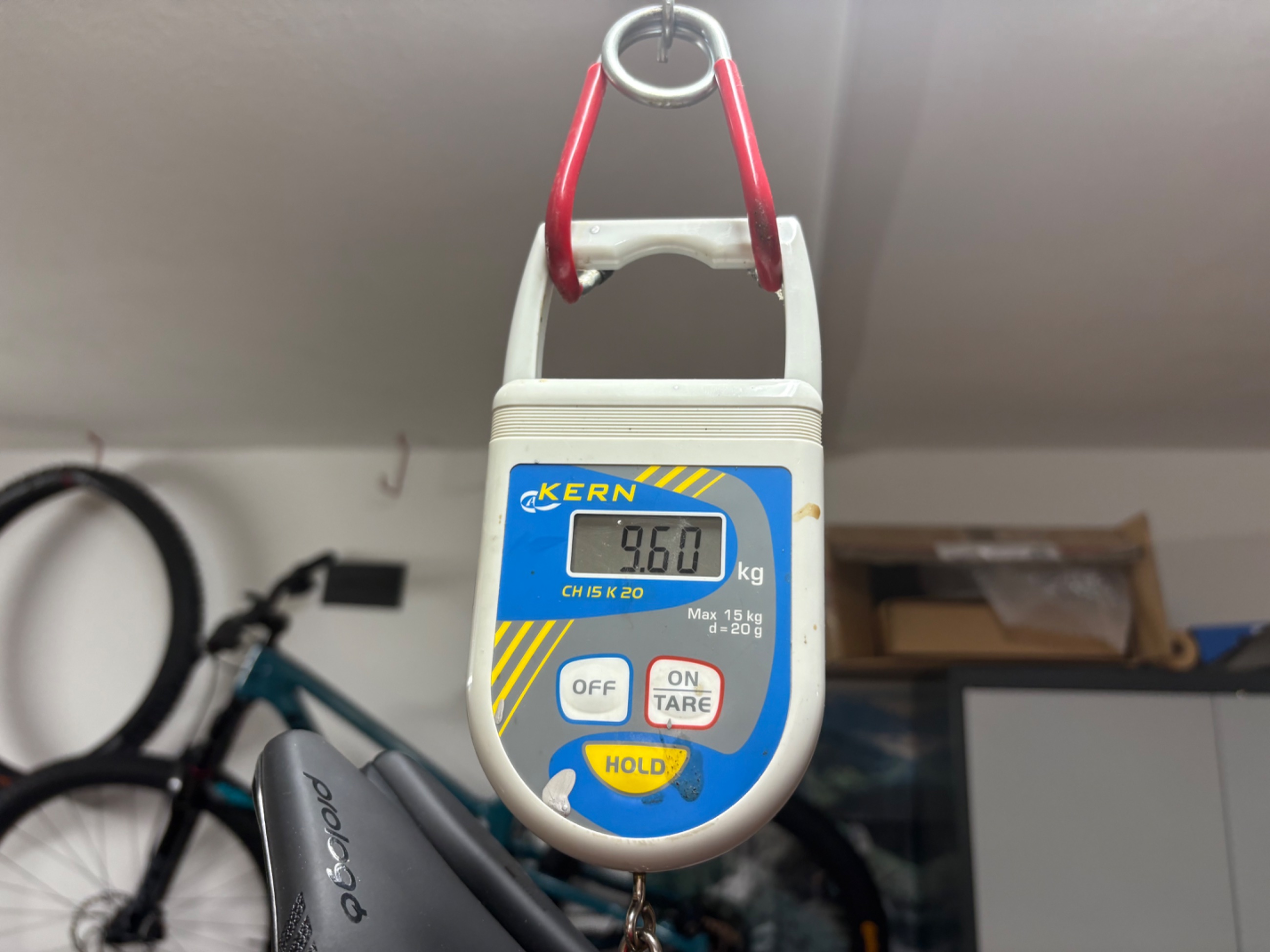

Falls jemand ein Scalpel HT in Größe L mit der Ocho Carbon 110 Gabel mit einem Gewicht von unter 9 kg mit Pedalen und 2 Flaschenhaltern hat, würde ich mich über eine Teileliste freuen. Danke...
