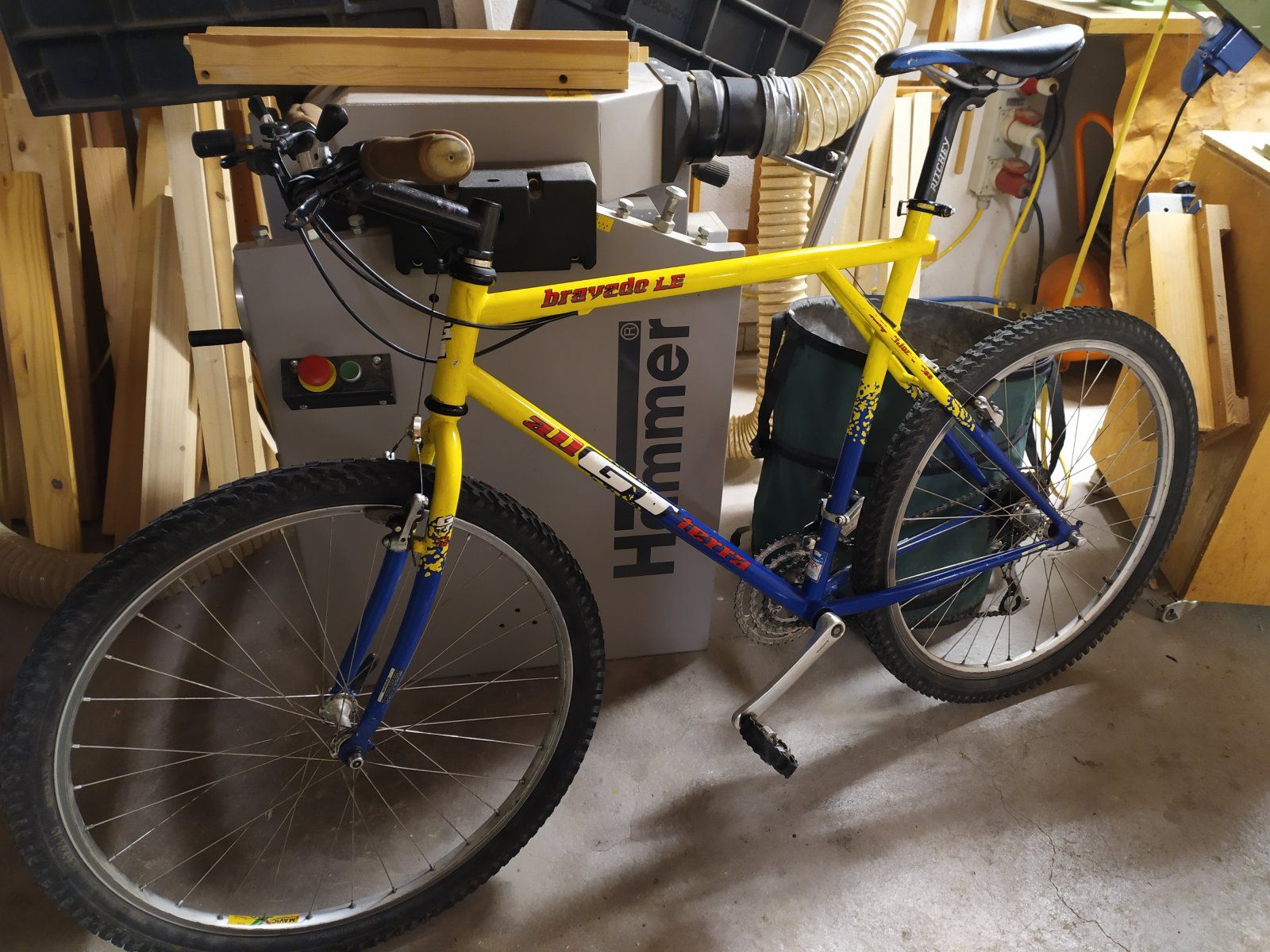

Hallo,
ich habe mein maltes GT Bravado LE (gelb /blau) auf dem Dachboden meiner Oma gefunden.Damals mein ganzer stolz und mühsam erspart.
Da es gerne gefahren wurde hat es natürlich gebrauchspuren. Ich hatte damals ein Downgrade gemacht und auf XT Daumenshifter umgebaut ;-)
Naja, die Ritzel vorne und hinten sind fertig und ich möchte es eigentlich noch behalten.
Was würdet Ihr damit machen?
Erster Gedanke war Singlespeed Umbau ?
Meine Jungs finden gerade gefallen am Pumptrack. Dachte, dass ich mit dem GT dort auch ein paar Runden drehen könnte.
....oder geht das garnicht mit der Geometrie?

glückwunsch @awo zu dem bravado (und dann auch noch in team scream) und du bist erstbesitzer.
ich finde (wenn es dir noch passt) ist doch klar, was damit passiert: retten ;) ggf. auch neuaufbau übern winter. tipps und teile gibt's hier genug, aber lass uns bitte teilhaben mit guten bildern :bier:
Bitte zeitgemäß lassen und Dir für dein Vorhaben was Neueres/Anderes nehmen 8-)
Und bessere Bilder dürfen es schon sein ;-)
Lg
Ich gelobe Besserung bei den Fotos. Der Lenker ist nicht mehr Original und ich habe damals die Shifter gegen XT Daumenshifter getauscht, weil Ichs angenehmer fand . Das würde ich aber durchaus als zeitgenössischen Umbau einstufen.
Gruß
awo
So,
Nach einer Bestandsaufnahme Schein alles komplett zu sein. Der Originale Sattel ist verschlissen und wurde schon vor Jahren entsorgt. Heute Abend wird's Mal geputzt und Luft reingepumpt...dann Entscheide ich mich, was ich mit Ihm anstellen werde...
Außerdem d m hb noch einen Karton voll mit Vorbauten und Lenker entdeckt. Die erste Sten 4 sind von GT. Ich meine die hatte ich Mal im Sperrmüll gefunden.

Hallo,
Hab jetzt Mal die alten Reifen montiert und das Rad unter die Lupe genommen.
Ich möchte es gern als MTB mit Schaltung erhalten und kein Umbau auf SS machen.
Das Rad trägt natürlich schon einige Spüren und es Leihweise für meinen Bruder während des Studiums sich im Berliner Stadtverkehr schlagen.
Ich hatte mir damals die Daumenschalthebel montieren lassen, warum weiß nicht nicht mehr genau. Ich denke wir standen der Neuentwicklungen etwas entgegen 🤭
Jetzt stellt sich mir die Frage, was ich für eine Schaltung dran bauen soll?
Bremsen? Damals wurden die meisten auf Magura oder V Break umgebaut.
Tretlager und Lenkkopflager sind I.O.
Ich denke, die Ritzel und Kette und Züge werden komplett erneuert.
Ich denke, das bekommt man auch als wenig versierter Fahrradschrauben hin?
Seither hatte ich ehrlich gesagt nur an den Schaltungen herumgestellt, sondern hab's jemand machen lassen.
Jetzt wo ich 3 Kinder hab, die Ferne Radfahren Taste ich mich an das Thema ran.
Habt Ihr Vorschläge oder Ideen für die Umsetzung?
