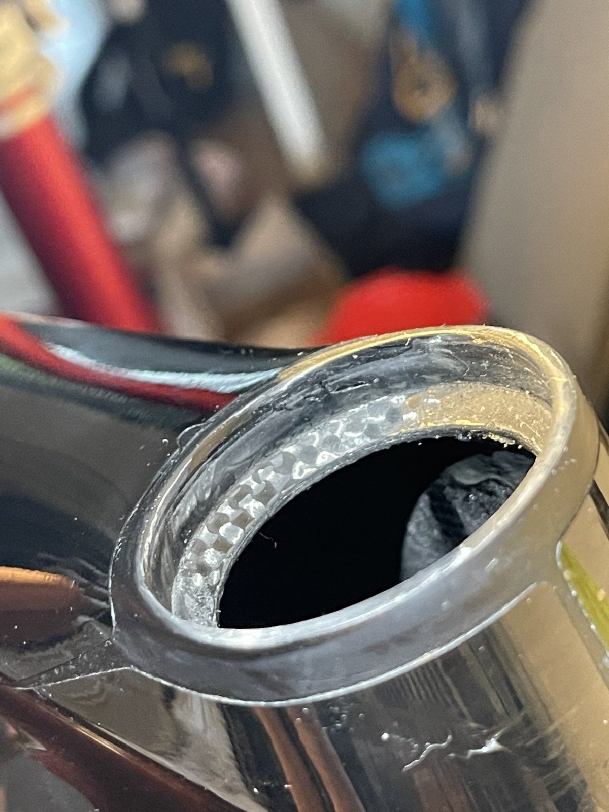

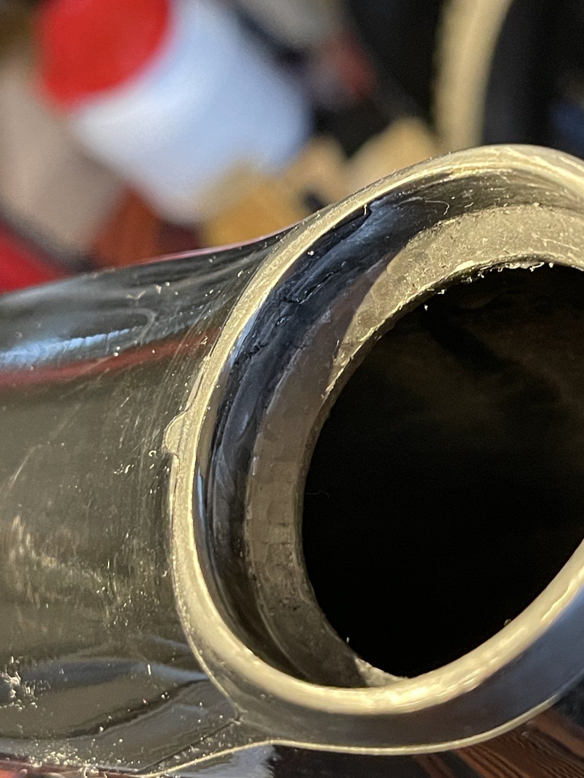

Hallo zusammen,
ich bin gerade dabei mein Enduro nach dem Urlaub ein wenig zu pflegen und habe gerade einen kleinen Schock erlitten:
In Realität sieht es eher aus wie ein Einschluss/Fehler im Carbon - auf den Bilder schon eher nach einem Riss…
Handelt sich um einen bereits neu ausgetauschten Rahmen mit Produktionsdatum 02/2022.
Was denkt ihr?

Hallo zusammen,
Was denkt ihr?
War bei mir genau das gleiche, einfach bei deinen Händler melden! Ich warte nur ab, wann es bei mir wieder anfängt. Ich vermute die Verstärkung an der Steuerschale wird auch nicht dauerhaft halten. Am Stumpjumper Evo ist es besser gelöst.
Hallo zusammen,
Was denkt ihr?
Der ist hin.
Und teuer für Specialized, wenn die die Rahmen von 3 Modelljahren immer und immer wieder austauschen müssen.
Ich werde morgen nochmal bessere Bilder machen. Bin mir echt noch nicht sicher, ob es wirklich ein Riss ist. Sollte es so sein, wäre es wirklich traurig, dass Specialized das Problem scheinbar noch nicht im Griff hat.
Hier die besseren Bilder - habe ja jetzt doch noch Hoffnung, da es für mich nicht nach Riss, sondern eher nach "Lufteinschluss" oder ähnliches aussieht.
https://ibb.co/jg1Sgm0https://ibb.co/NNyDBCFhttps://ibb.co/DCcFWym
na vielleicht wird ja im nächsten Modelljahr alles gut….
