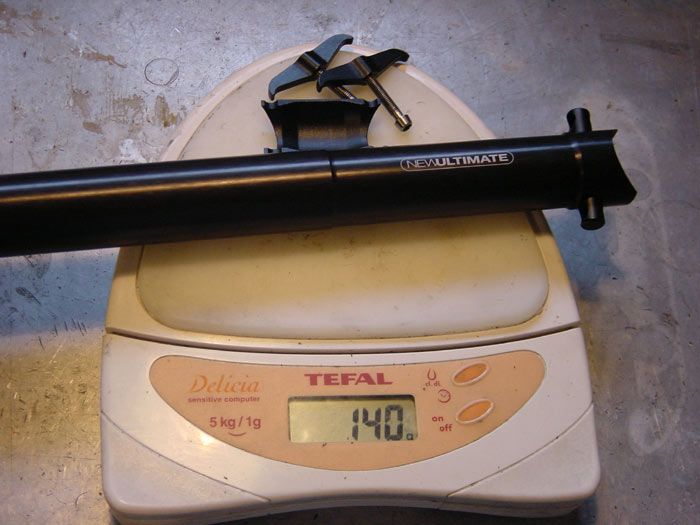

ebenfalls grad eingetroffen: die New Ultimate Stütze im mass 31,6/350 = 140g

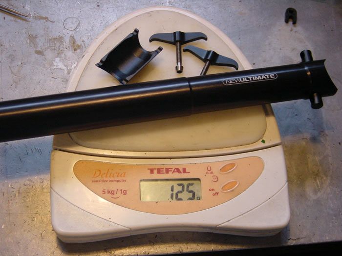

gekürzt auf 290mm sinds noch 125g. die untersten 5cm ist das rohr sehr dünnwandig , dann wirds dicker. daher ist die einsparung eher gering. man beachte aber die sattelauflage welche innendrin noch ausgefräst ist. ich weiss nicht ob man das auf dem foto gut erkennen kann. also anstatt wie extralite ein loch zu bohren haben die jungs die wandstärke reduziert wo es möglich war. da läuft kein wasser in den rahmen...

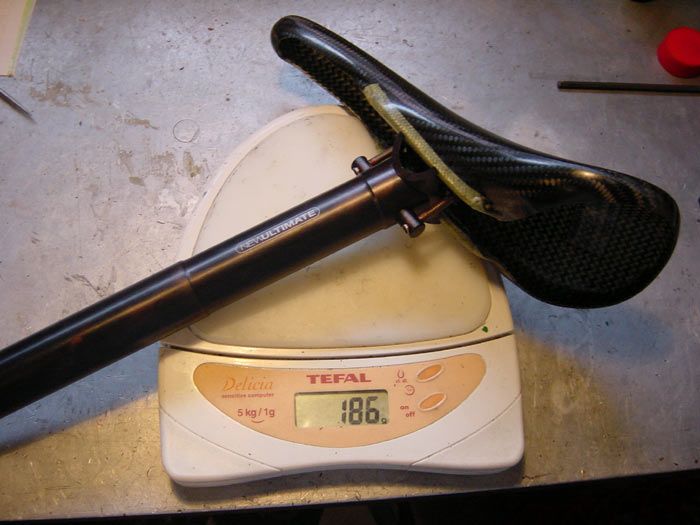

zusammen mit dem 62g Tune Concorde Sattel ergibt das doch ne nette kombination;)

vor allen dingen wiegt die kombi soviel wie eine tune stütze in 27.2/350mm :eek:;)
