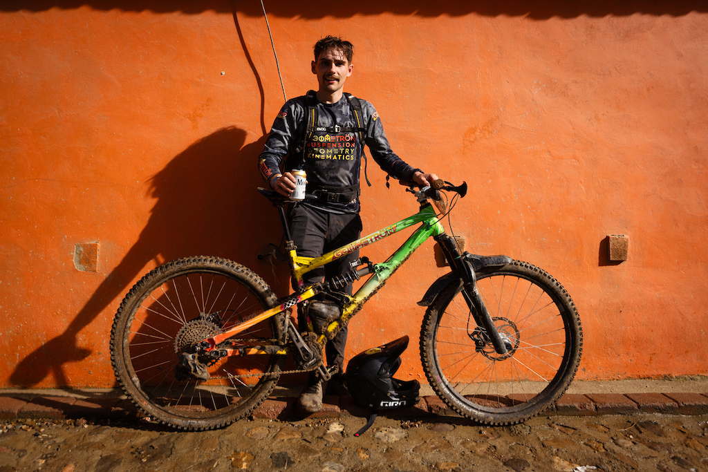

Wenn Du nähen kannst, oder etwas Geld investieren willst könntest Du Dir passende Rahmentaschen fertigen lassen. Unter der Umlenkwippe und im vorderen Rahmendreieck ist doch gut Platz für zwei Rahmentaschen.
Sam Robson von Geometron hat so ne Tasche unter der Umlenkwippe
