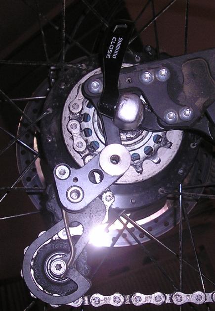

4) durch den dh-kettenspanner ist das rad sehr schwierig auszubauen.

da bibts nix ausser 5er Inbus :) hast du die Führungsscheibe auf der nabe?

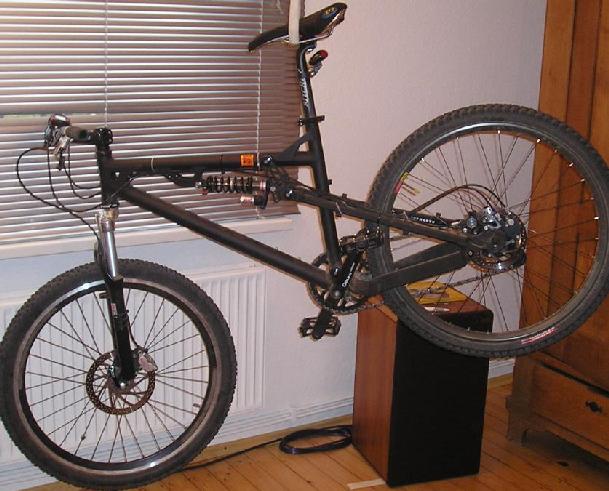

Stell aml ein Bild von dem Ganzen Salat hier rein.. sonst kann man mit der schaltbox wenig sagen :)

hier kommt die Gesamtansicht zur orientierung:
Zu 1) Schon mal überlegt die Züge am Unterrohr zum Tretlager und dann über die Kettenstreben zu führen? Daduch hat die Federbewegung keinen bzw. nur geringen Einfluß auf die Züge :)

Ich würde auch auf jeden Fall die Zuganlenkung unter der Kettenstrebe herführen. Hat sogar den großen Vorteil, daß die Bedienungskräfte wesentlich leichter sind. Ich habe mir bei meinem Argon extra vom Kalle die Zugaufnahmen am Rahmen speziell dafür machen lassen. Sie auch das Bild von meinem Bike.
Gruß
EvoOlli
P.S.: Ist das ein Martha-Sattel am Hinterrad ??? Den würde ich aber schleunigst Tauschen, dann hast Du wahrscheinlich auch keine Hitzeprobleme. Die Bremsbeläge der Martha sind viel schmaler als die einer Louise oder Gustav M !!!
hay dieter_bond!
was auch helfen könnte: die schaltbox noch ein oder zwei stellungen weiter richtung bremssattel verschrauben, denn dann dürften die bögen der schaltzüge vor der schaltbox etwas geglättet werden!
zum dh-spanner und dem schwierigen ausbau: übung macht den masta! am anfang fand ich das auch recht umständlich; mittlerweile habe ich den dreh raus! aber vielleicht bringt es ja auch was, wenn du den schnellspanner umdrehst, so dass der hebel auf der scheibenbremsseite ist (ich weiss, soll mann nicht,.... egal!)
und dann gibt´s noch die möglichkeit, die schaltzüge nicht durch die umlenkhebel sondern richtung innenlager und unterrohr zu verlegen!
probier einfach mal ein bisschen rum! viel erfolg!
