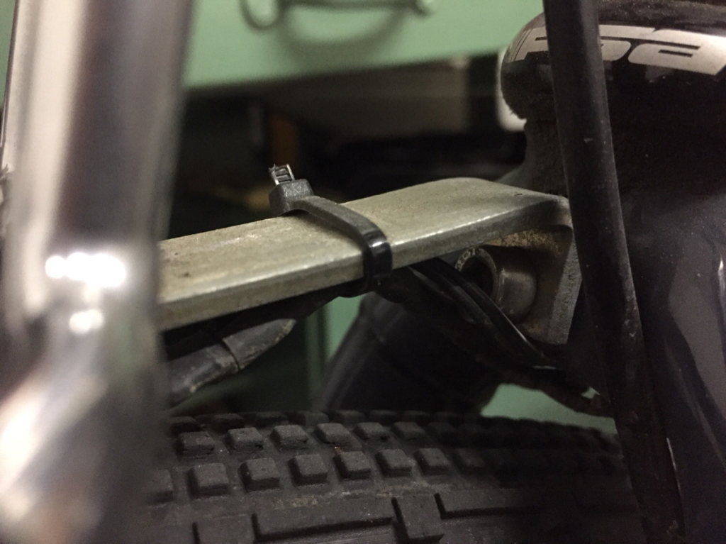

ich habe jüngst einen Nitto M18 erstanden und montiert, nur leider sind die Streben einen Ticken zu kurz. Es geht, aber eben nicht schön im Wasser und so. Sieht etwas Panne aus (auf dem Bild noch eher schmeichelhaft, er zeigt recht deutlich nach unten).

Das hatte ich ja schon in deinem Aufbau Thread angemerkt...
Hat der Träger noch Platz nach hinten? Ich würde eher mal sehen, ob sich der obere Halter so kürzen/biegen lässt (am besten zunächst mit einem dummy-blech), dass der Träger gerade steht.
Ups, pardon: hab mir einen stabilen Winkel im Baumarkt gekauft, abgeflext, zurecht gebogen und voila, es passt. Auf den mm genau. Aber seit 1500km oder so ohne das leiseste Problem, nur größere Stollen passen so leider nicht mehr, oder Bleche, was mich jetzt nicht stört..
Dann musstest du also gar keine neuen Streben kaufen, nur der Winkel ist neu?
Sieht doch gut aus und wenns trotz aller Knappheit auch passt umso besser :daumen:
Ja, passt gut! Etwas mehr Platz wäre vielleicht schön, aber so konnte ich die originalen Streben behalten, das ist doch auch was :)
Der Schwerpunkt ist so tief wie möglich, was will man mehr? Bei meinem Frontträger war seinerzeit noch weniger Luft.

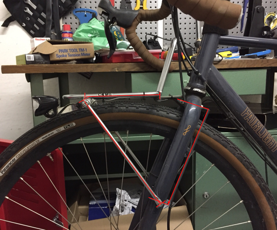

Hast du das Rad / den Träger noch ?
Wenn ja, könnstest du bitte mal die Länge der Streben, den Abstand Gabelkrone zur Strebenbefestigung und den Träger selber messen ?
@MLOutlaw Ja habe ich noch, ist aber nicht mehr montiert. Kann das bei Gelegenheit mal messen, aber will dir keine großen Hoffnungen machen, dass das bald passiert. Mometan sind noch die nachgerüsteten Streben dran..
