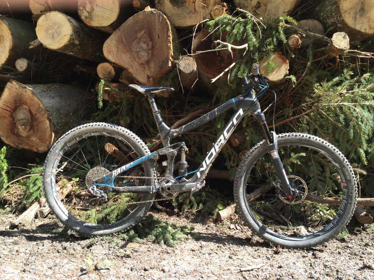

Das Range von saene (oben) sieht leicht aus und sollte so 12 bis 12,3 Kilo wiegen = "Schleuder"
Der Laufradsatz (samt Reifen) dürfte leicht und ausreichend stabil sein.
