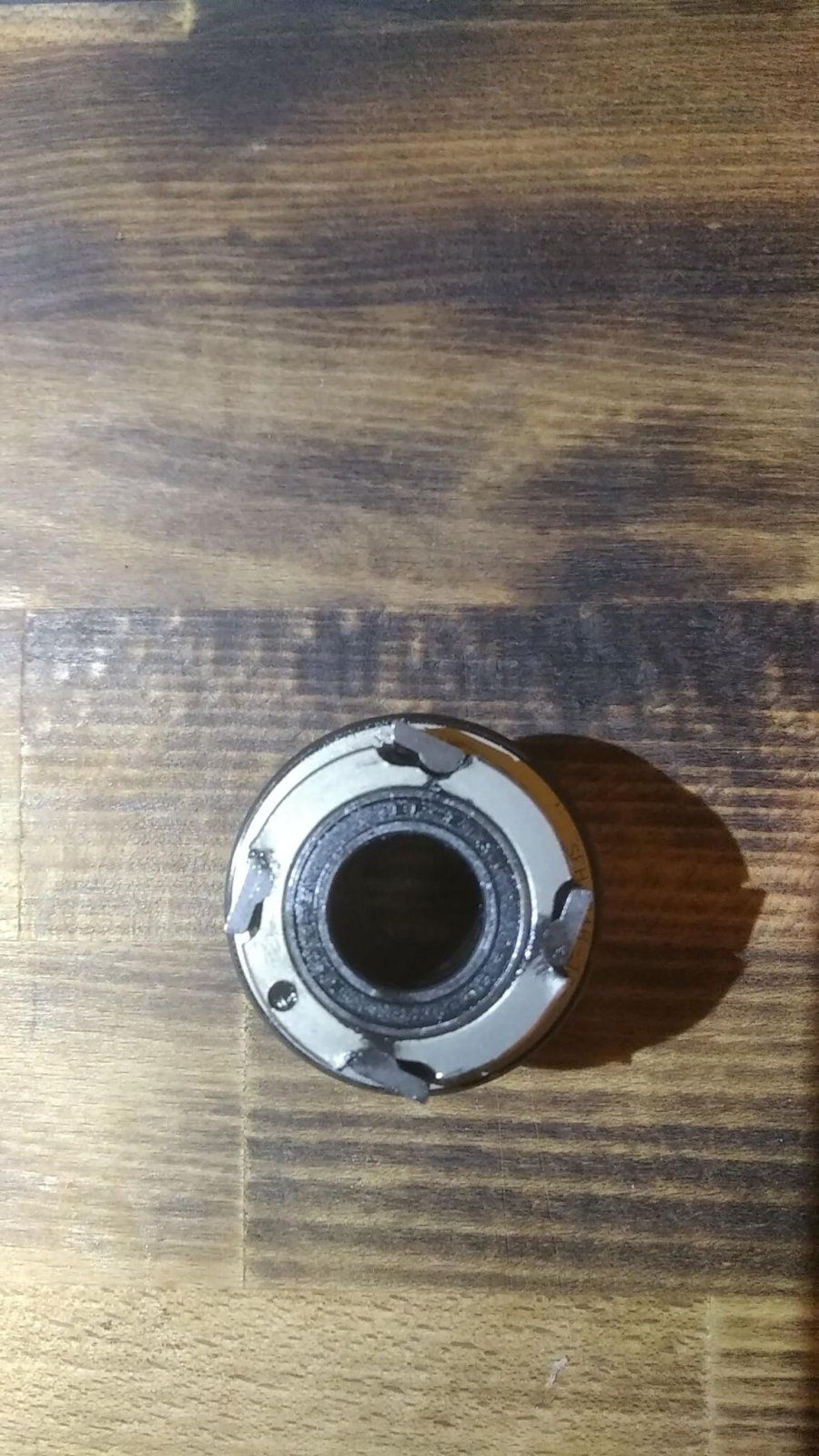

Bei meinem H10 TR von 22 mit der gleichen Naben, hat sich nach etwas über 2000km der Freilauf in
seine Einzelteile aufgelöst da sich die Sperrklinken in den alu Freilaufkörper eingearbeitet haben.
Auf einmal hatte ich mitten im Wald ein Fixi, weil der Freilauf nicht mehr wollte.
Zum glück konnte ich mich noch fast 30km mit viel druck auf dem Pedal und permanenten treten
nach hause schleppen.
Ist wohl ein bekanntes Problem bei diesem billig alu Freilaufköper.
Die Radlager in der Hinterradnabe waren zeitgleich auch schon defekt und haben sich kaum noch gedreht.
Wird von Orbea auf Garantie erneuert, hab mir aber lieber gleich ein gescheites Hinterrad gekauft.

Hallo Big D,
danke für Antwort. Das sieht ja gar nicht gut aus. Vom gleichem Phänomen habe ich auch in einen englischsprachigem Forum gelesen.
https://www.emtbforums.com/threads/stock-h15-rear-hub-is-destroyed-after-4-weeks.28863/page-2.
Aber es sah ziemlich genau so aus wie bei Dir. ... Irgendwie finde ich es echt schwach von Orbea so ne minderwertige Nabenqualität bei so einem Bike einzubauen.
Da könnten sie als Service eigentlich ne echte Shimano-Nabe nachliefern. Natürlich hoffe ich, daß bei meinem Rad nicht so kommt. Noch funktioniert alles. Bis auf die (nun wieder) schleifende Bremse ;-) ...
