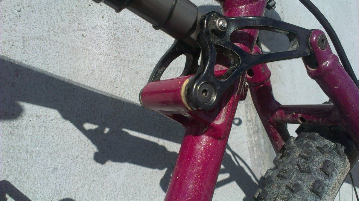

Liebe Community,
dieses gebrauchte Rocky Mountain (Slayer? 2006?)
hat Probleme am Schwingenlager, das ist festgebacken und die Schrauben kommen schon ab und an raus..
Hat jemand Hinweise, ob und was da noch zu machen wäre?
Ersatzteile, Alternativen, Aus-/Einbauanleitung,...
Nach dem Abnehmen der 3D Schwinge sieht das nämlich so gar nicht aus, wie diverse Explosionszeichnungen vermuten ließen...
(Hab mir den OLD SLAYER thread schon mehrmals durchgelesen, bringt mich aber auch nicht weiter...)
Bin für jeden Hinweis dankbar!
lg
Sind überall Gleitlager drin.
Frag bei Bikeaction nach einem Ersatzset un tausch alles aus.
Ein und Ausbau sind eigentlich selbsterklärend wenn du die Neuteile in der Hand hast.
