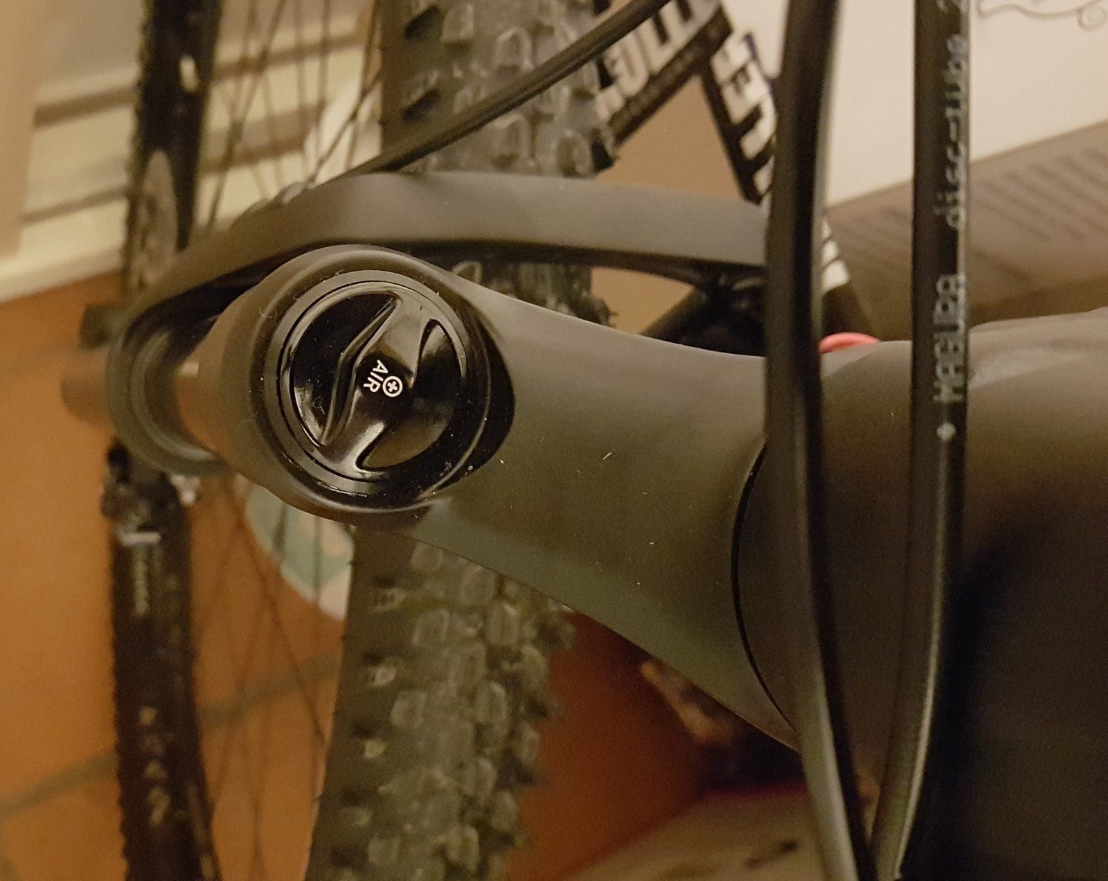

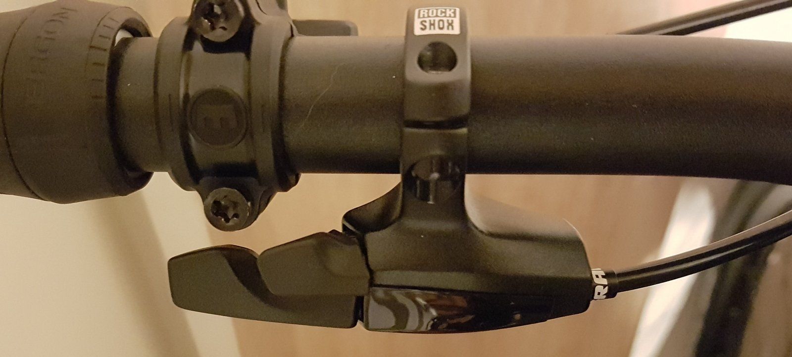

Hi,
ich habe ein neues Rad mit Raba RL und einem Remote-Lock am Lenker.
Beide Remote-Hebel bewirken jedoch nichts. Eigentlich sollte der untere Hebel ja die Gabel feststellen.
Hab ich was übersehen oder was denkt ihr?

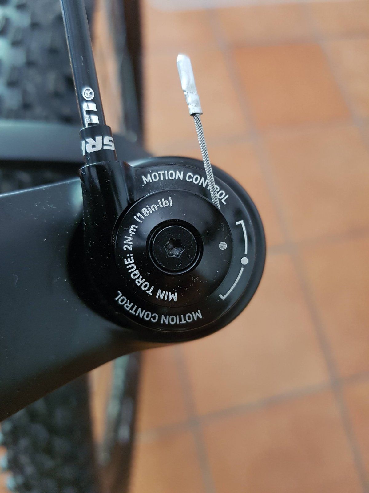

Wie weit dreht sich die Motion Control, wenn du den Hebel betätigst?
Eventuell muss der Seilweg richtig eingestellt werden ...
Siehe Bilder. Bei Lock = aktiv geht der "Punkt" bis 3/4 der Skala.
Ist das zu wenig?
Bei Release auch ca. 3/4 des Weges.
Wer hat eine Reba mit RL und kann mal vergleichen?
Das wäre nett.

Der Zug muss wahrscheinlich etwas straffer eingestellt werden, bei mir befinden sich die beiden Punkte exakt nebeneinander und bei aktiviertem Lock ebenfalls an der unteren Markierung. Sonst, wie gesagt, blockiert die Gabel nicht 100%.
Dann musst do wohl nur das Seil besser spannen.
Der Punkt steht bei mir im aktivierten Zustand ungefähr beim "N" von MOTION.
Und bei inaktivem Zustand etwa wie bei mir?
Wenn ja, folgende Frage: Meinst du "M" oder "N"? M kann ja eigentlich gar nicht sein. So weit zieht die Fernbedienung ja den Bautenzug gar nicht.
Ich habe nun etwas mehr gepannt und komme ungefähr bis "M" von "Motion". Damit habe ich ein Festsetzen von gefühlten 80%. Ich denke mehr kann ich nicht erwarten.
mein Zug zieht bis "N" ... aber sooo genau geht's ja nicht.
Ich verwende aber auch einen anderen Hebel.
100% Sperre gibt's nicht bei der Reba oder SID ...
