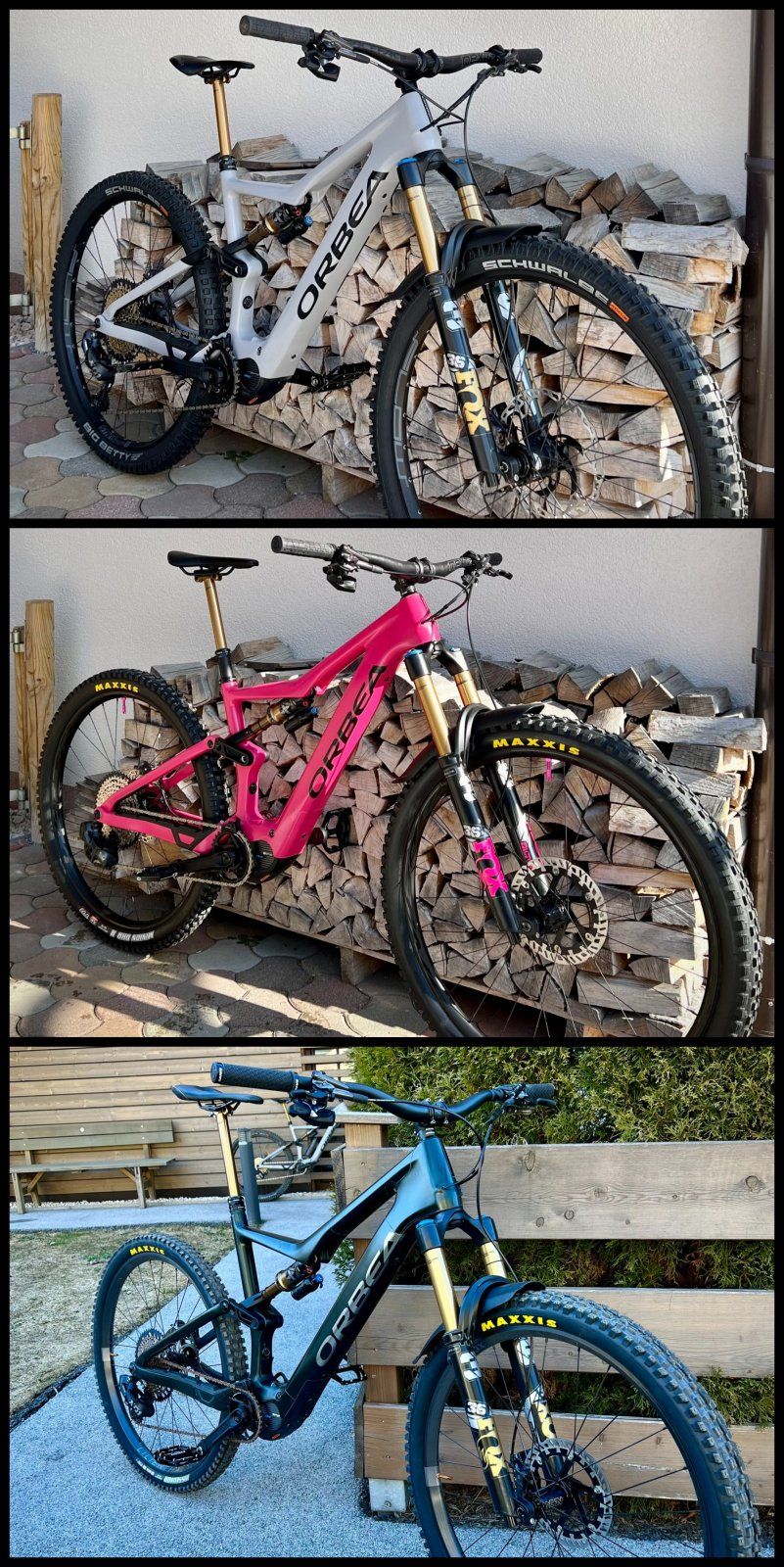

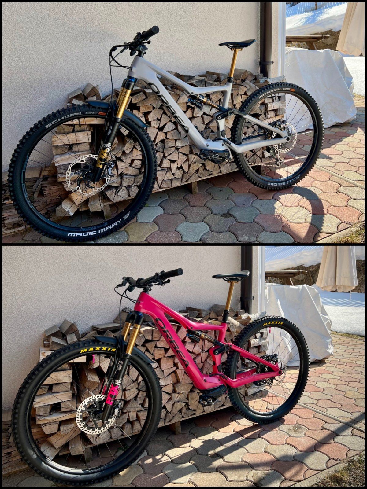

Habe neben Propain Spindrift und Canyon Torque noch einen RISE M10 Custom für meine Dame und mich.
Kollege hat auch noch eins.
Für €0,99 erhält man die e-tube App, welche den EP8 freischaltet und mit dieser der Shimano individuell in NM, Watt und Charakteristik (ähnlich Specialized) anpassen lässt.
Das ist perfekt, weil so der Motor wirklich so angepasst werden kann, wie man es sich wünscht.
Ich schaffe mit normaler Eigenleistung immer rund 1200-1500hm mit dem 360Wh Akkus des RISE.
Fahrverhalten und Motorcharakteristik kann man nicht mit einem Bosch CX Big-Ebike vergleichen.
Mit ordentlichen Reifen liegt das Carbon RISE im Bereich von 19-20kg inkl. Pedale.
Das Alu dann rund 1,5kg mehr.
