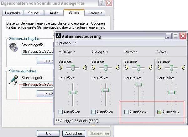

Du brauchst dazu nix, das geht mit bordmitteln. Systemsteuerung/Sound gibts das Aufnahmegerät, dort ist normal der Haken bei Mikrofon. Den setzt um auf Wave und schon kannst z.b. mit dem Win Audiorecorder aufnehmen was aus dem Ausgang kommt. Verlustfrei und ohne was kaufen zu müssen.

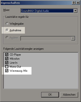

Meinst du in der Registerkarte "Audio"; "Soundaufnahme"?? Also da hab ich nur Hardware sprich Onboardsoundkarte, PCI Soundkarte und Webcammikro, aber kein Wave.
Gruß MuX
Vielleicht hilft Optionen/Einstellungen/Eigenschaften oder wie es jetzt wieder hieß...
