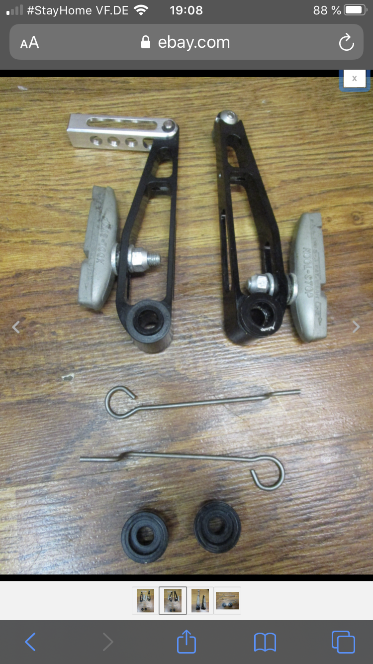

Mal ne andere Frage?
Sind die V-Brakes genauso wie die Cantis aufgebaut?
Dann könnte man sich doch die Federn
Anhang anzeigen 1001813Anhang anzeigen 1001814
selbst aus Federstahl herstellen?
LG
André (Der Bastler)
Bei genauer Betrachtung der Bilder frage ich mich, was seiner Meinung den wohl fehlt ?(außer dem Zwilling fürs zweite Rad). Federn sind da, Lagerbuchsen scheint's auch und Pipe ist nen Standardteil.
Zum Schnäppchen werden sie dennoch nicht.

U.a. fehlt den Cantis die Abstützung die Feder

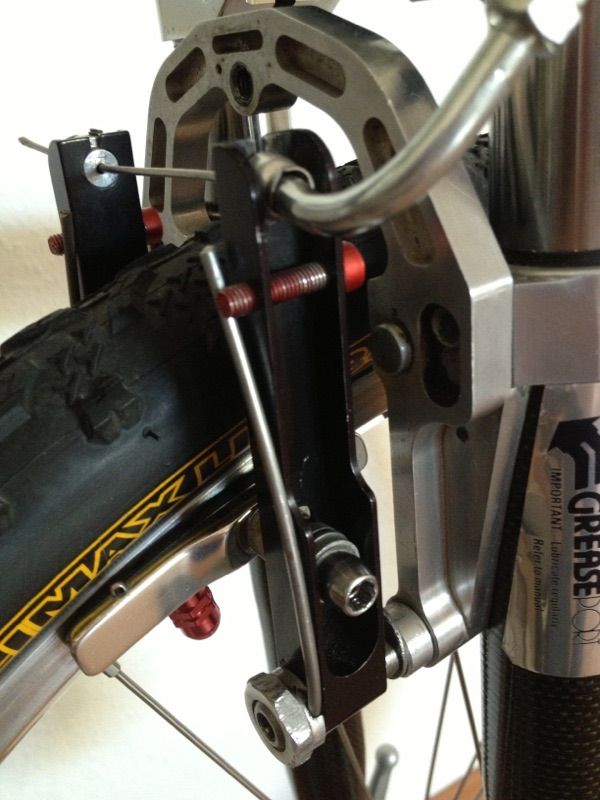

Ich vermute, dass durch die Länge der CT-Bremsarme und die Feder nebst Hanger je nach Vorspannung der Feder das Seildreieck zu hoch für die Wippe und die insgesamt recht niedrig bauenden Pace-Brücken hängt. Und beim Bremsen ja auch noch ein ganzes Stück nach oben gezogen wird.
Entsprechend halte ich @kongloghost s Lösung für die wahrscheinlich einzig praktikable. Sockel nach vorn und ne Bremsbrücke dran die weiter oben den Zug abstützt. Oder nen Gegenhalter bauen, der den Zug weiter oben abstützt und die Aufnahme der Wippe nutzt. Oder eben doch ne CT-V-Brake...

Einen Gegenhalter brauch er auch nicht versuchen dran zu bauen. Dazu ist viel zu wenig Platz.
Die Wippe funktioniert ja mit Cantileverbremsen:daumen:
Er hat ja "nur" das Problem, dass seine Cantis keine eigene Federspannung haben.:(
Diese wird ja über den Cablehanger bewerkstelligt.
Aber den kann er ja bei der Wippe nicht benutzeno_O
Deshalb wäre ja die Überlegung gewesen, die Bremsen mit einer "Federspannung" umzubauen.?
Am elegantesten wäre ganz klar die CT V-brake.
