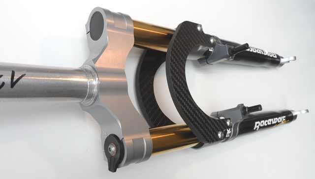

Nun, endlich mal ein besseres Bild:
Die Raceware RC-36 Pro Class hat Carbonbooster und TiNi beschichtete Standrohre. Das Gewicht beträgt mit 216mm langen 1 1/8" Aluschaft übrigens 1466 Gramm.
