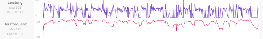

Hi,
ich fahre schon seit einigen Jahren MTB Rennen, meistens Mitteldistanzstrecken mit ca. 2:30h Fahrtzeit bei denen ich inzwischen immer im Bereich der Plätze 30-40 abschneide.

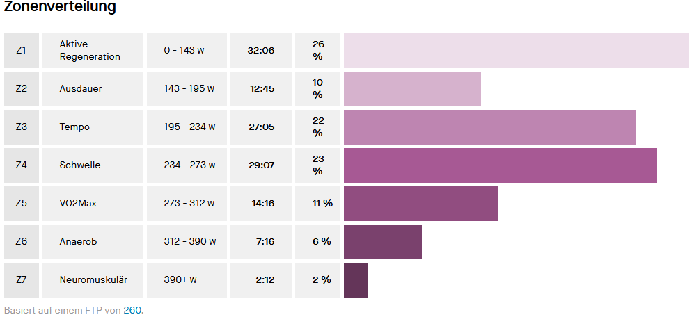

Wenn ich mir die Auswertung der Leistungsdaten mit Aufenthalt in den entprechenden Zonen anschaue, stelle ich eigentlich nach jedem Wettkampf fest, dass ich weniger Zeit in den Zonen 4-5 verbracht habe als ich es im Training tue und auch die Durchschnittsleistung (NP) ist in den Rennen ca. 10 Watt niedriger.
Im Training "simuliere" ich auch regelmäßig die Wettkampfdistanzen und habe deshalb Vergleichswerte.
Während ich bei meinen Trainingswettkämpfen den Fokus auf die Anstiege lege und mich auf den Flach- und Bergabstücken gut erholen kann, gehe ich im Rennen auch in den Flachpassagen ziemlich ans Limit um Anschluss an Gruppen zu halten und um nicht so weit in Rückstand zu geraten.
Wie ist eure Pacingstrategie bzw. welche Tipps könnt ihr mir geben? Oder sind Wettkämpfe mit "echten" Gegnern und auch mit der damit verbundenen Renndynamik einfach nicht mit dem "alleine gegen die Uhr" zu vergleichen?
Gehe ich evtl. zu sehr ans Limit (Puls im Wettkampf immer sehr hoch) und limitiere damit meine Leistung?
Zu meinem Profil ist noch zu sagen dass ich mit 62kg eher stark am Berg bin und es mir im Flachen schwerer fällt hohe Wattzahlen zu treten.

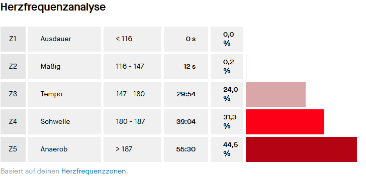

Im Anhang habe ich mal Screesnhots der Zonenverteilung in Watt und Herzfrequenz meines letzten Wettkampfs angehängt. Hier fällt vor allem der hohe Zeitanteil der HF >187 bpm auf. Meine HFmax beträgt 198 bpm, FTP = 260 Watt.

Hallo Ralf,
Herzfrequenz kannst du im Rennen vernachlässigen, nicht aussagekräftig.
Aber du fährst einen Marathon mit insgesamt 8% in Z6 und Z7 (Wattwerte), das ist aus meiner Sicht ziemlich viel. Halte dich mal mit den Wattwerten mehr im Schwellenbereich, maximal im VO2max Bereich auf, dann bist du vermutlich auf die Gesamtdistanz insgesamt schneller mit höherer NP.
Gruß Otzi

Und wie schon geschrieben Z6 und Z7 würde ich so gut wie möglich vermeiden. Maximal kurz Z5, ansonsten drunter. Einen Marathon "gewinnt" man selten durch sprinten, das kann man dann noch die letzten Kilometer vor dem Ziel machen

Wesentlich sind die hohen Belastungsspitzen im Rennen, die Dich später limitieren. Insbesondere in der Startphase ist man geneigt, mitzufahren und erholt sich dann meist nicht mehr. Fahr mal ein Rennen in der ersten Stunde mit max FTP und schau, was dann rauskommt.
