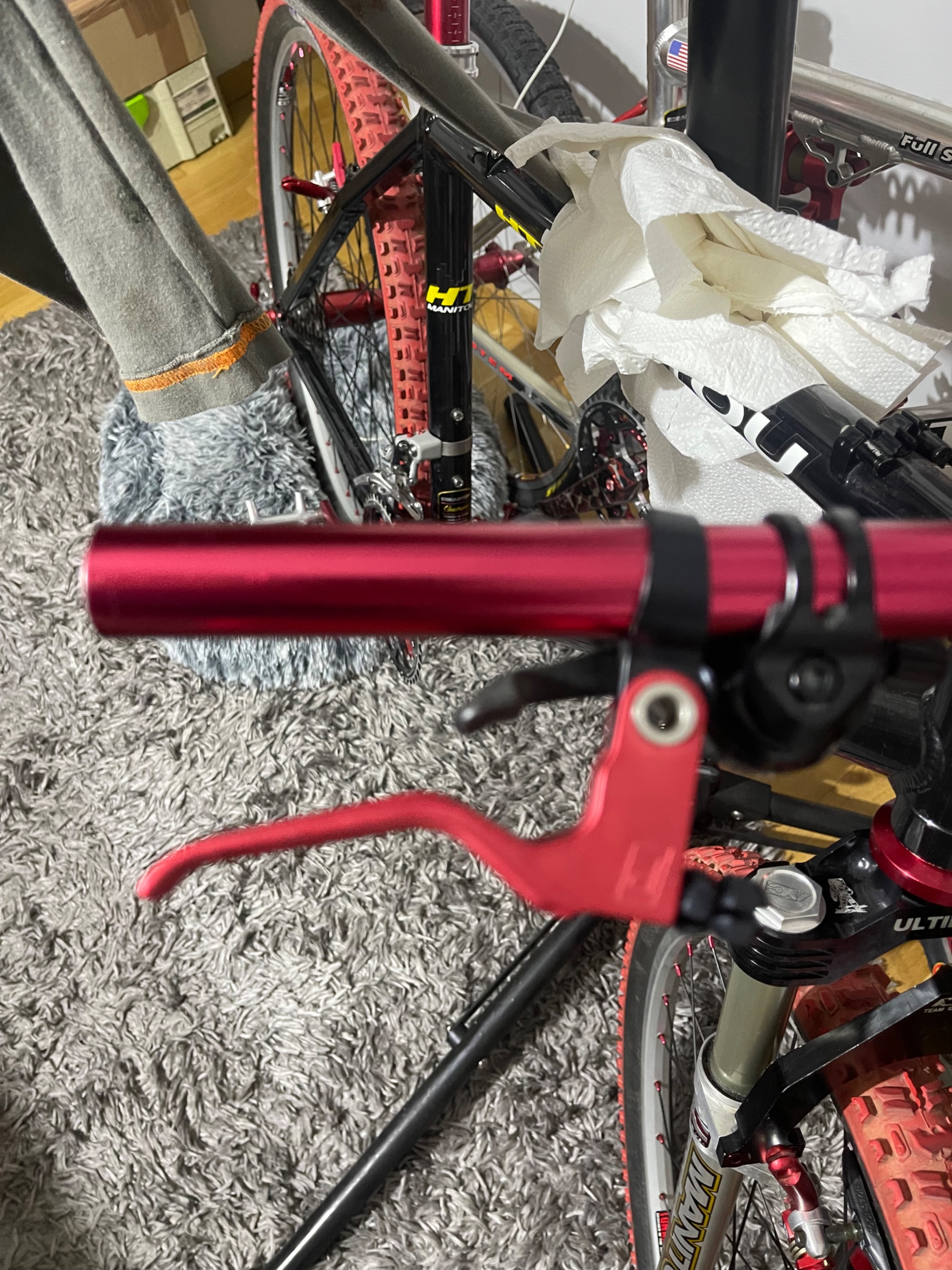

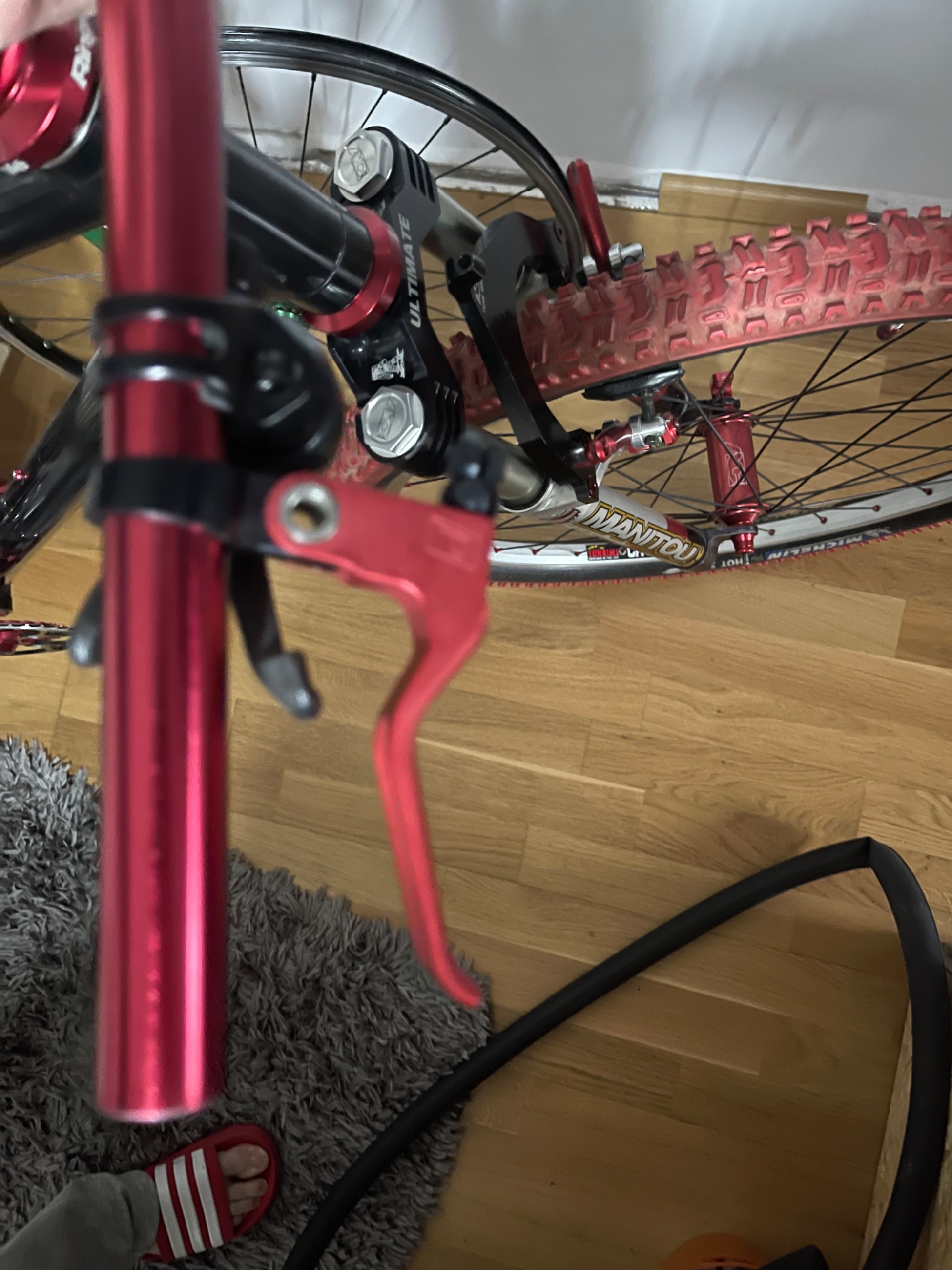

Hallo Jungs ..
ich habe heute mein Paul Bremshebel der 1er Generation verbaut ( denke ich ) was nicht das Problem ist , das einzige Problem ist das die Hebel einfach zu nahe am Lenker sind , habe jetzt 4cm vom Hebel bis zum Lenker und das ohne Griff ! Dazu kommt es noch dass es dadurch stört beim schalten .. kaum Platz für den Zeigefinger.. Ich dachte der Vorgänger hätte sich vertan und die Klemme vertauscht , nein das ist unmöglich denn stehen sonst die Befestigungsschrauben nach oben , und der Winkel ist dadurch auch nicht verhindert.
Kann mir jemand einen Tipp geben?? VG Walter

glaub, daß das schwarze Teil links-rechts vertauscht ist.
Auf der ersten Seite sieht man, daß der angeschrägte Teil der Klemme auf der Seite des Hebels (- aussen Lenker) ist..
