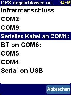

Ich hab auch einen T-Mobile MDA2, allerdings mit ner kabelmaus, keine bluetooth :/ Die T-Mobile NaviGate Software würd ich auch in die Tonne kloppen, dann doch lieber Destinator (am besten natürlich immernoch Tomtom 5 bzw. 3.07) :) Ich kann dir nur sagen dass es bei mir der Com - Port 1 ist - der ist allerdings zumindest bei mir erst aktiv, wenn ich unter einstellungen - verbindungen - übertragen den haken bei "alle eingehenden übertragungen empfangen" wegmach -> sprich den Infrarotport deaktiviere. Inwieweit dir das hilft weiß ich nicht, am besten schaust du echt mal bei pocketnavigation.de bzw bei PPC-Welt vorbei wenn dir das nix hilft. Aber hast dir da auf jeden Fall n schönes gerät geholt, bin mit meinem hochzufrieden, läuft jetzt schon seit februar ohne nennenswerte probleme.

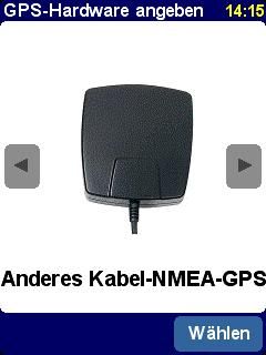

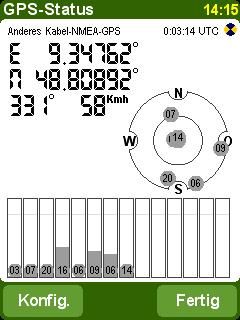

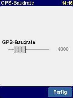

hi
ich hab tomtom 5 drauf, davor schon tomtom 3 und auch den navigon mobile navigator|4, lief mit allen problemlos.
hier mal meine einstellungen (ist aber unterschiedlich je nach maus (Baudrate))
